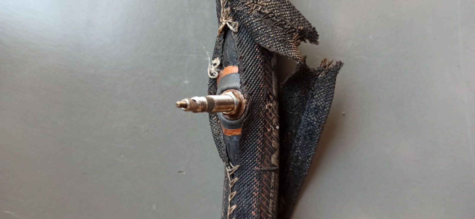

Danke an "le cinglé".
2. Leben oder Gnadenbrot.
(Hab die Schraubventile mittlerweile bei AliExpress entdeckt.)
