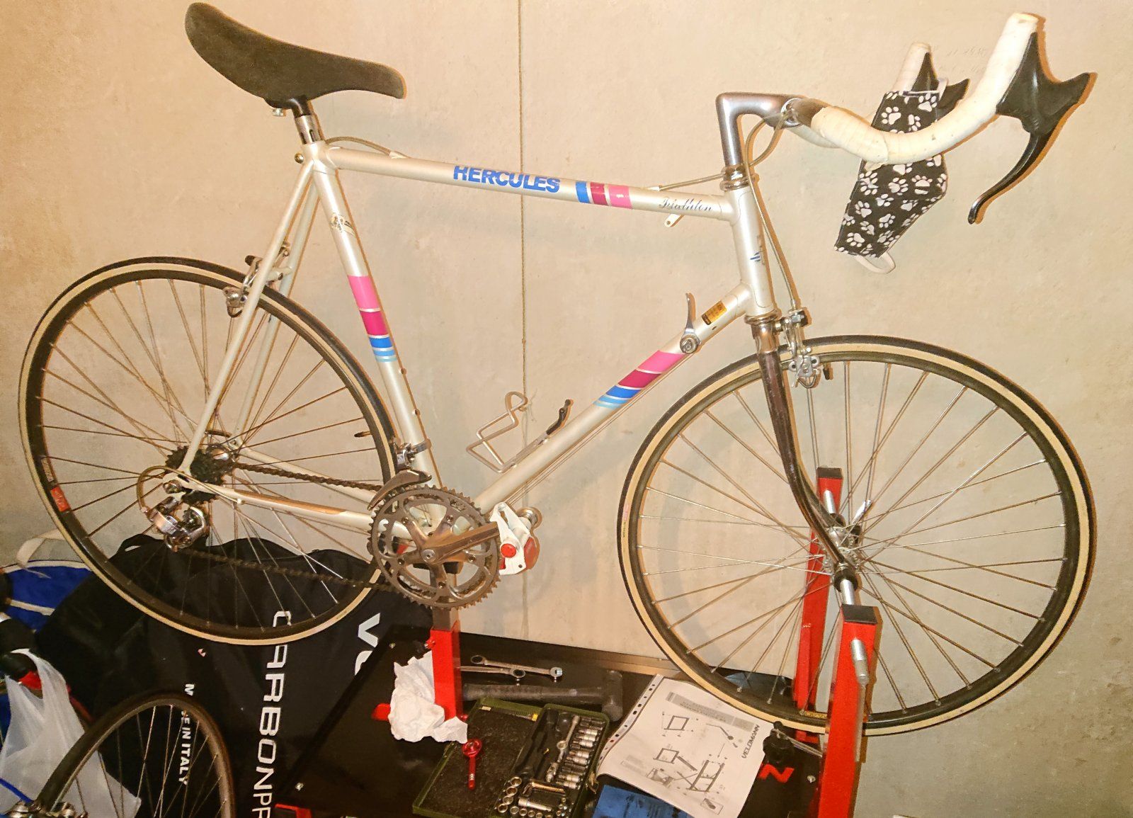

Hallo zusammen!
Ich habe heute eine neue Sattelstütze bei einem meiner Stahlrenner eingebaut und dabei an der Sattelmuffe eine kleine Delle entdeckt - ist mir noch nie aufgefallen und ich hab keine Ahnung, wie die da hin gekommen ist. Ist die in irgendeiner Art und Weise gefährlich oder sogar nur ein Schönheitsfehler beim Lackieren gewesen? Es ist keinerlei Riss im Lack zu sehen oder sonstige Absplitterungen. Auch ist die Delle höchstens 1mm tief, wenn überhaupt (siehe Foto 3, von vorn ist sie fast gar nicht zu erkennen).
Danke für eure Expertise!
An deiner Stelle würde ich das täglich beobachten :D
Hallo zusammen!
Wheeler Malcesine?

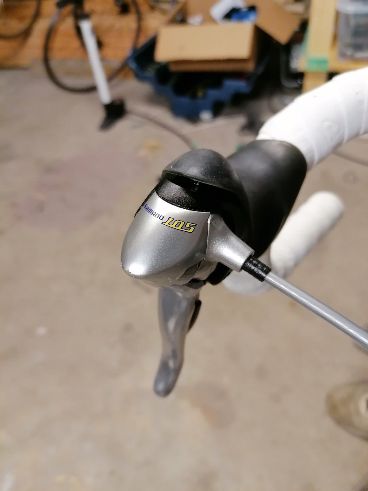

Hallo in die Runde,
dieser 105 er STI wechselt nicht aufs jeweils kleinere Ritzel, der schwarze Hebel innen nimmt immer den grauen, großen aussen mit. Im Ergebnis wird nicht auf kleine Ritzel geschaltet. Die übliche Problematik von altem harten Fett würde ich ausschließen, denn ich habe den bereits entsprechend behandelt und es fühlt sich irgendwie anders an als die Fälle mit hartem Fett, die ich schon öfter hatte und die leicht zu beheben sind. Irgendwie fehlt dem großen grauen Hebel die Anfangsrasterung, so weit meine leider etwa vage Diagnose, vielleicht habt ihr ne Idee?
Achso und wie bekommt man die Kappe hier ab, ich die etwas älteren Modelle hatten vorne ja einen Innensechstkant.
Danke!
