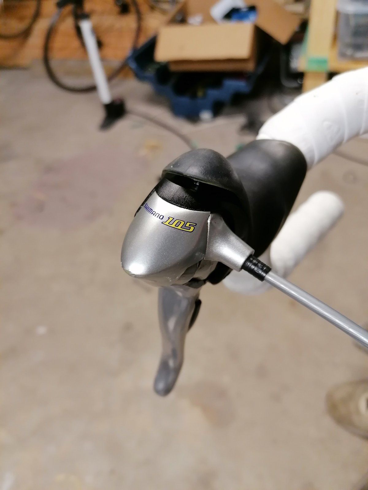

Hallo in die Runde,
dieser 105 er STI wechselt nicht aufs jeweils kleinere Ritzel, der schwarze Hebel innen nimmt immer den grauen, großen aussen mit. Im Ergebnis wird nicht auf kleine Ritzel geschaltet. Die übliche Problematik von altem harten Fett würde ich ausschließen, denn ich habe den bereits entsprechend behandelt und es fühlt sich irgendwie anders an als die Fälle mit hartem Fett, die ich schon öfter hatte und die leicht zu beheben sind. Irgendwie fehlt dem großen grauen Hebel die Anfangsrasterung, so weit meine leider etwa vage Diagnose, vielleicht habt ihr ne Idee?
Achso und wie bekommt man die Kappe hier ab, ich die etwas älteren Modelle hatten vorne ja einen Innensechstkant.
Danke!
Der Deckel ist nur aufgeklipst

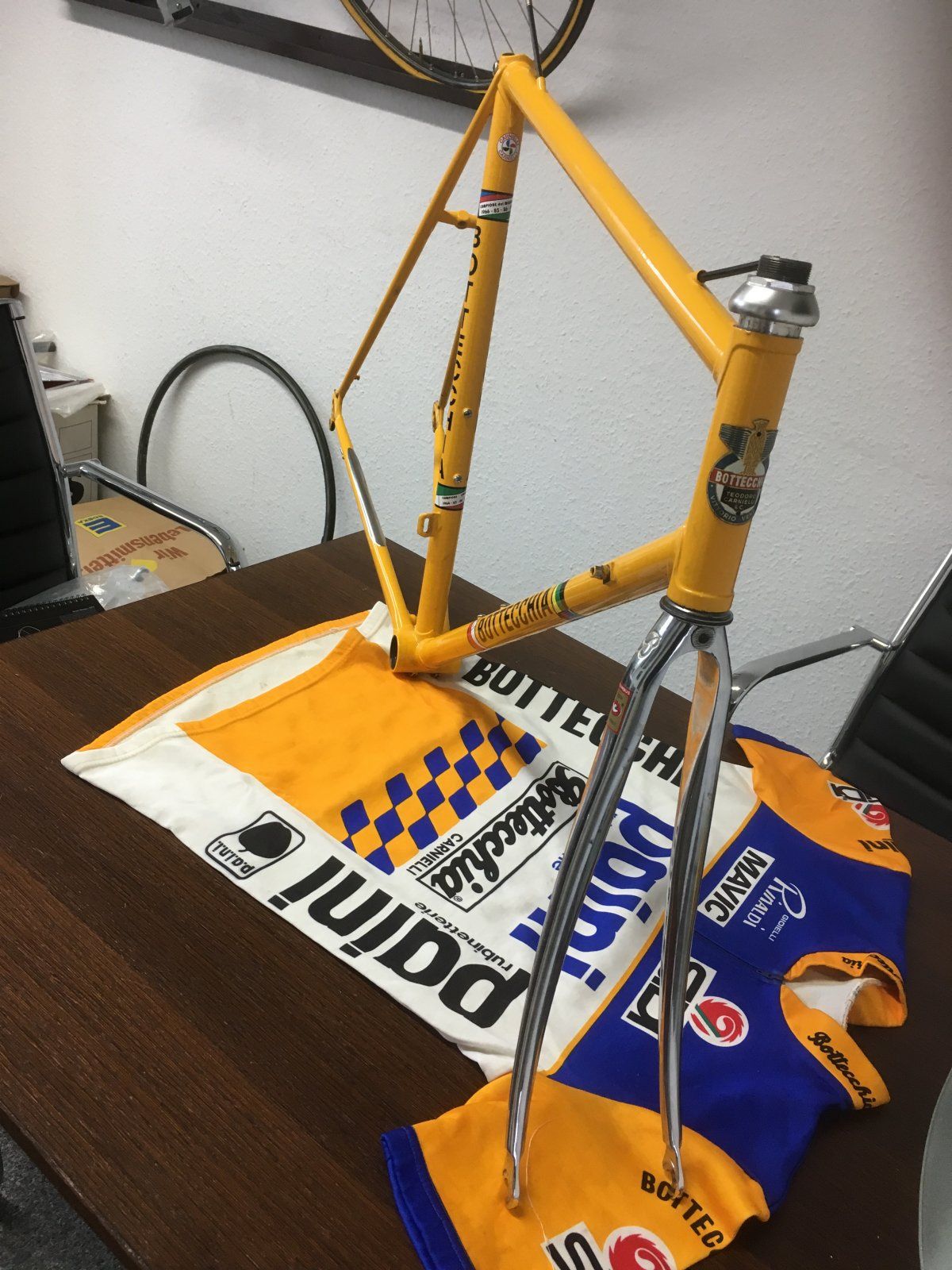

... hat einer 'ne Idee von EUCH, wie man die Nietenköpfe an dem Bottecchia-Schild immitieren kann - vermutlich der damalige Verkäufer hat das Rad neu lackieren lassen und das original Bottecchia-Schild auf das Steuerrohr aufgeklebt jetzt sind da 2 Löcher für die Nieten - da ich das Rahmenset jetzt doch noch aufbauen werde, würde ich das irgendwie korrigieren wollen ...
Schilder werden mit Kärbnagel entsprechender Größe befestigt

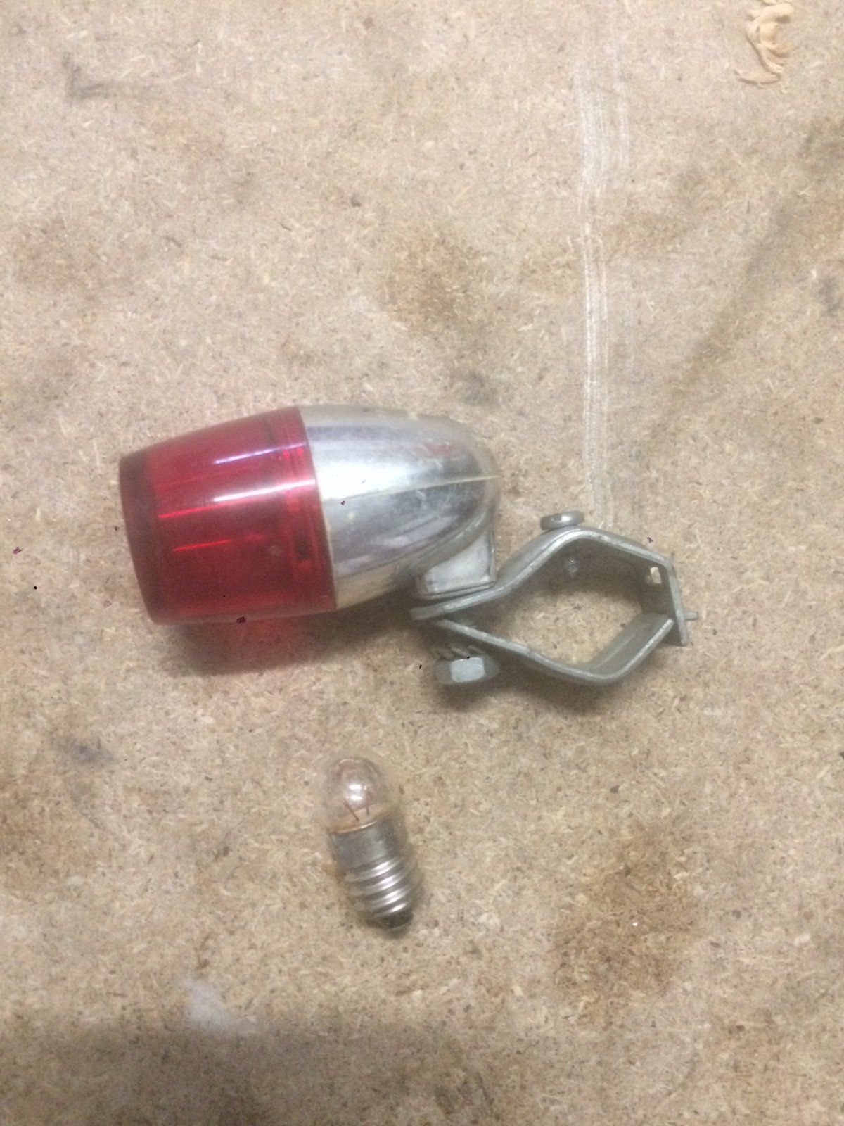

Hallo zusammen,
kann mir jemand sagen ob ich diese Birne durch eine LED (mit Standlicht, Betrieb über Nabendynamo) ersetzen kann? wenn ja, wie/wo finde ich sowas?
Viele Grüße und danke!
Felix

Danke :bier: - das hilft mir weiter heißt aber - ich muss 2 kleine Löcher ins Steuerrohr bohren
Nochmals vielen Dank
Du kannst die Nägel/Nieten auch komplett am Kopf kürzen und an die Emblembohrungen mit einem geeigneten Bappstoff drankleben.

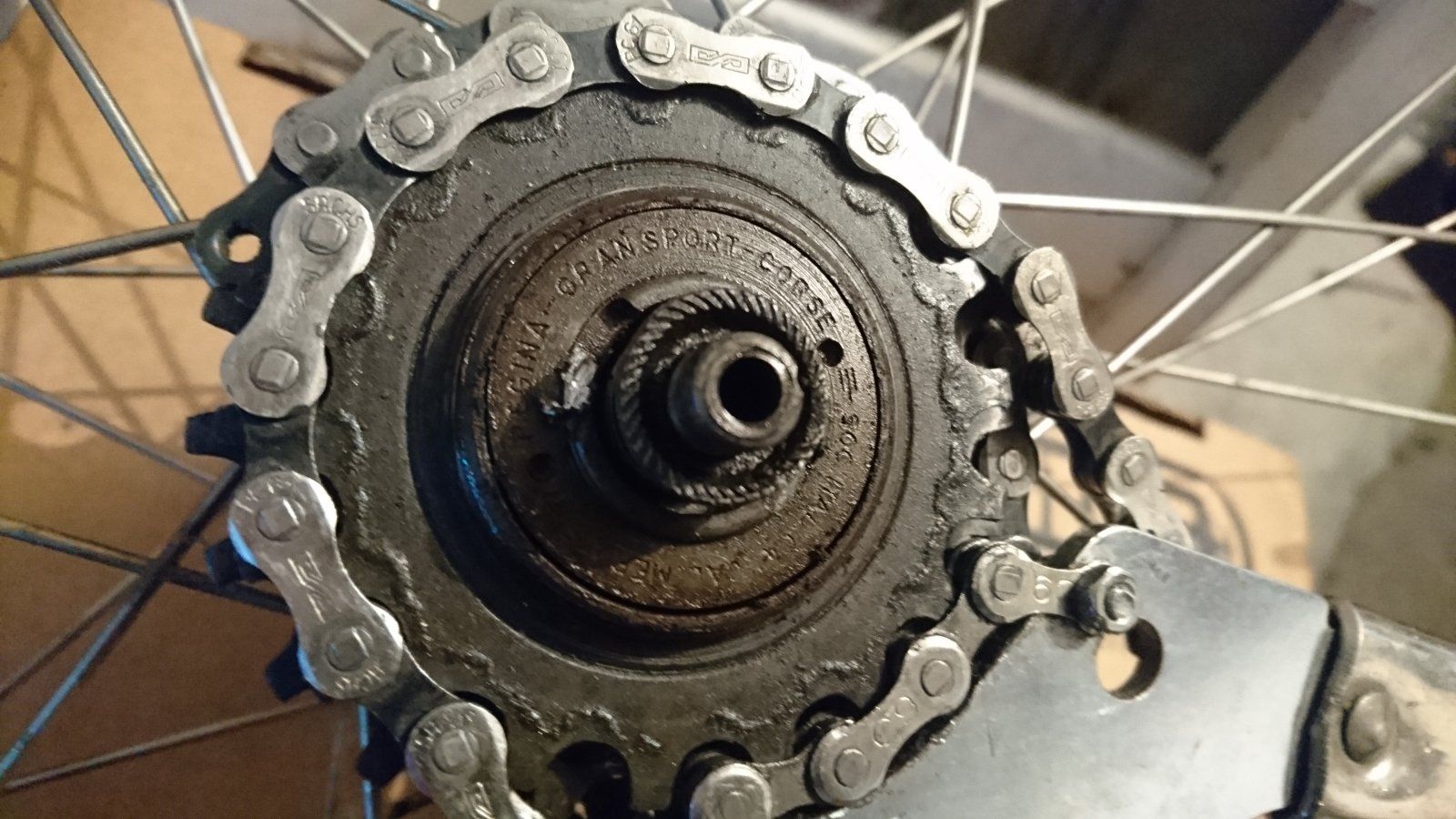

das dritte, geschraubt, gegen den uhrzeigersinn, oder???
doch, hab gefrühstückt, eier mit speck und so...

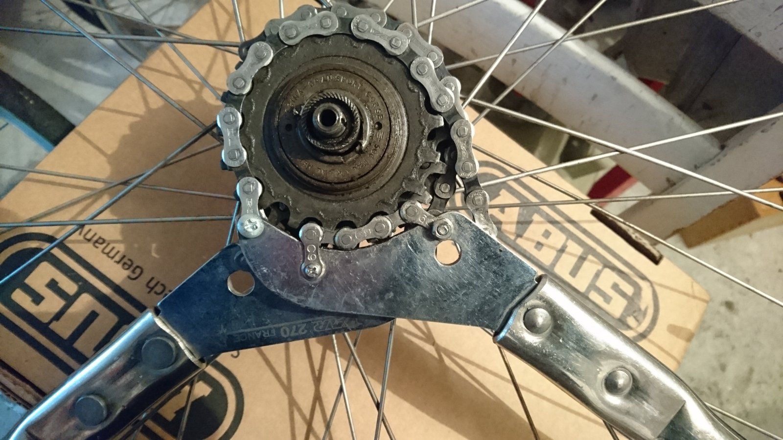

mit dem abzieher ist eh nix zu machen, mein plan: ritzel runter, dann evtl im schraubstock, sonst halt die flex.
oder soll ich lieber den freilauf zerlegen?
regina gran sport course
Shimano FH-6208, 600EX.
EB 128! mm. Ist 6-fach.
Passt da auch eine 7-fach Kassette mit 7-fach Spacern (wg. Indexierung) drauf?
THX.
EDIT: Nee, passt nicht. Steckschraublänge von 29,2 ist zu knapp.
Eine reicht. Hinterrad einbauen und auf ein größeres Ritzel schalten. Danach hinter dem Rad auf den Boden setzen, das Hinterrad zwischen die Beine nehmen und beide Füße auf den Pedalen absetzen. Die Kettenpeitsche auf das kleinste Ritzels setzen und gegen den Uhrsinn lösen. FERTIG.

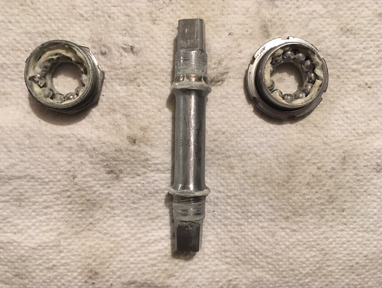

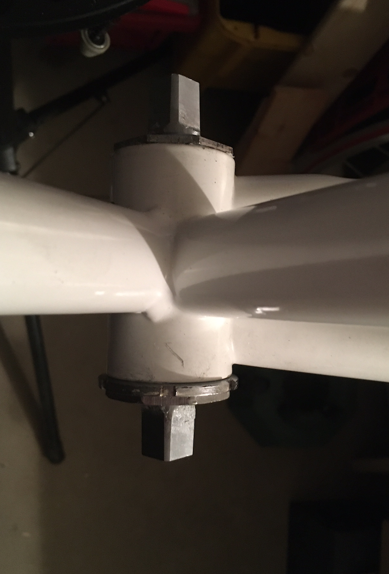

ich habe hier ein Peugeot von 19??, eher älter und wahrscheinlich sehr günstig. Trotzdem möchte ich es gern als Anfänger-Projekt aufbauen. Nun habe ich das Innenlager ausgebaut, gereinigt und neu gefettet.
Mir fiel vor dem Ausbau schon das Spiel auf, welches nicht besser wurde und egal wie fest ich anziehe, die Achse schlackert ca. 1- 2 mm in beide Richtungen.
Kann es sein, dass das Lager, bzw. die Lagerschalen einfach hin sind und ich ein neues brauche, oder gibt es nen Trick?
Gemessen habe ich: Gehäusebreite 68 mm und 35 mm im Durchschnitt, auf der Achse steht Zeus 118 ∗ 55c.
Ich bin da etwas verwirrt, da ich kein Lager mit den Maßen bzw. der Kombination FRA 68 ∗ 35 und den 118 finden konnte, immer nur mit 119. Könnte ich auch 119 mm als Breite einbauen? Danke jetzt schon!
