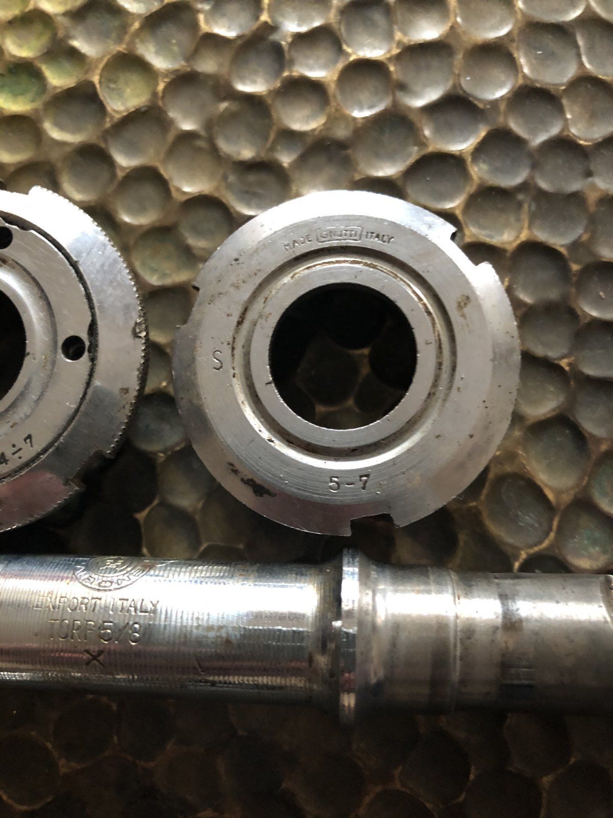

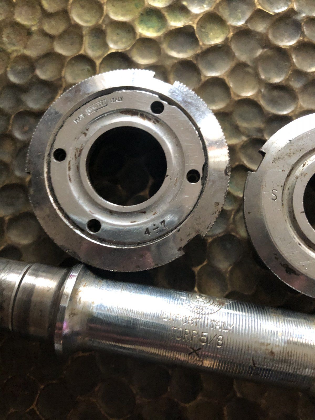

Ich habe nochmal eine Frage zu meiner Gnutti Kurbel. Ich habe leider gerade keinen Rahmen zur Hand. Wer kann mir sagen was die Codes auf Lagerschalen und Welle bedeuten? Ist das ein ITa oder BSA Lager?
Sollte man die nicht am Rechtsgewinde (ITA) bzw. Linksgewinde (BSA) der rechten Lagerschale unterscheiden können?
(Ich habe aber vorhergehende Beiträge nicht gelesen...)
so habe jetzt doch noch einen Rahmen gefunden - Schalen scheinen für BSA zu sein. Linksgewinde auf der rechten Seite.

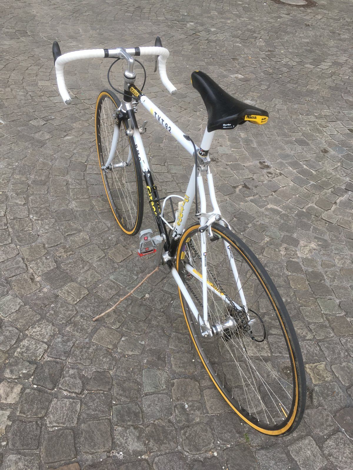

... eine MAVIC 501 HR-Nabe (grauer Kunstoff-Ring) ist aus Ende der 80s ... normalerweise EB 126 mm für 7fach Schraubkranz - kann man aber wie hier am Gitane-R.M.O. -TVT92 Carbone auf 8fach Schraubkranz z.B. SACHS-Maillard umbauen
... sprich man muss dabei die Nabe aufspacern resp. verlängern damit die Aufnahme für die für die Ausfallenden auf der Kranzseite entsprechend übersteht damit das kleinste Ritzel 13z freiläuft
