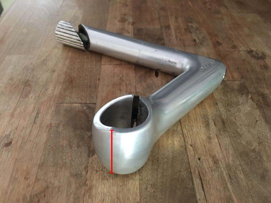

Getestet habe ich noch einen Cinelli XA mit 26,0. Der funktioniert. Ein weiterer Cinelli 1a ist quasi Wurfpassung, aber der hat mMn auch 26,4 mm. Ich habe mal verglichen: Die Stirnseite des Nitto ist etwas breiter, deshalb bekommt man den auch nicht um die Kurve (rot markiert im Beispielbild).

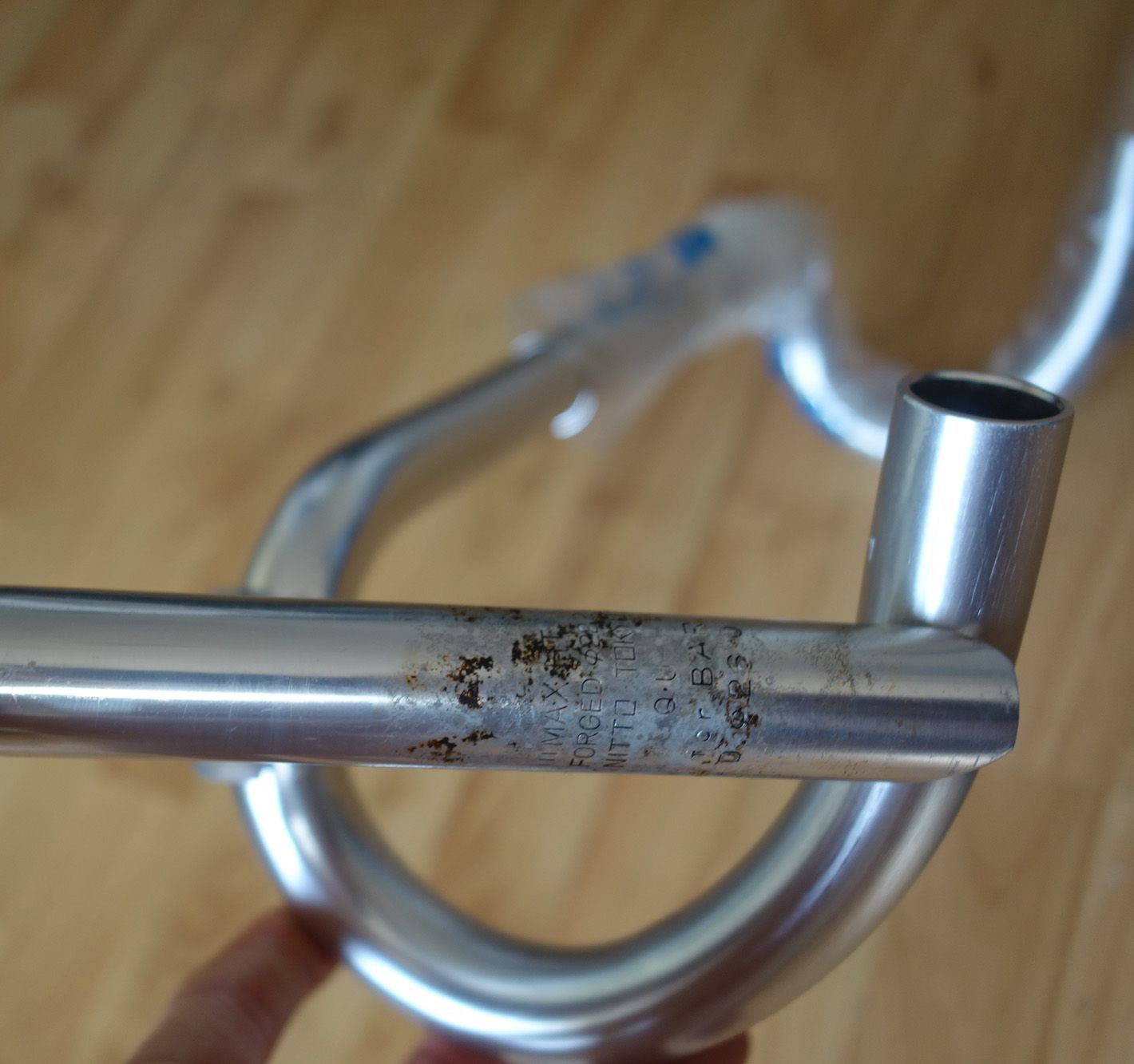

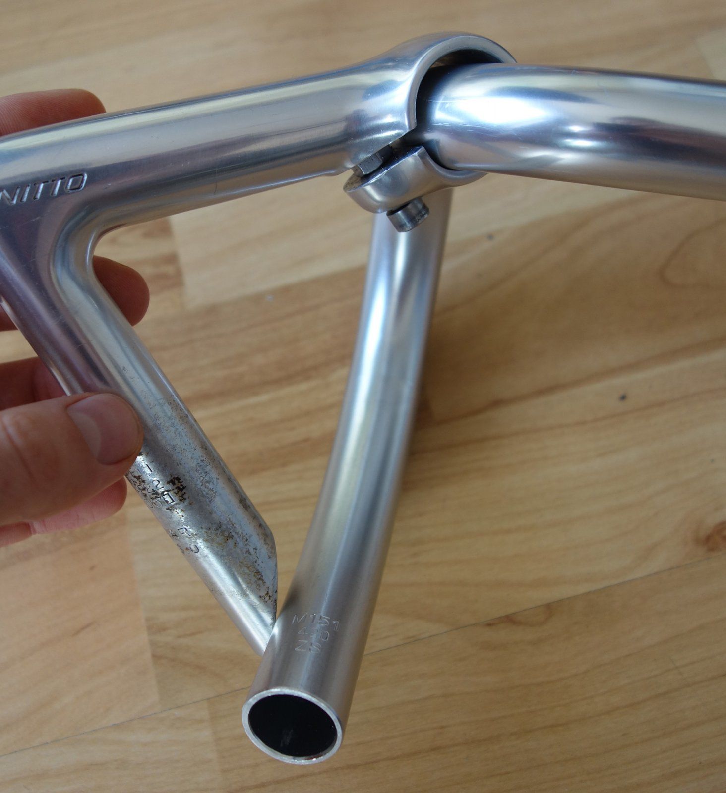

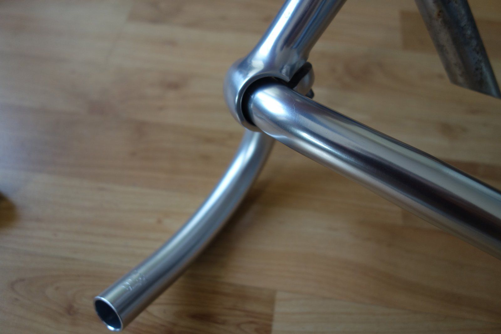

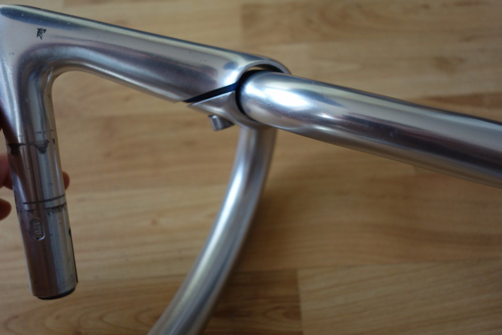

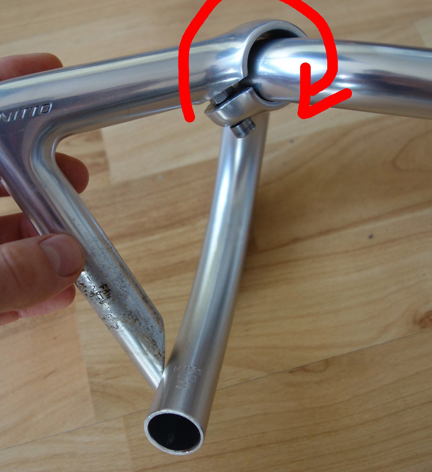

Hier Mal drei Bilder des Nitto Vorbaus und wo es hängt:
Ich kann dann nach unten nicht "rum", weil dann der Unterlenker im Weg ist und oben rum ist die Biegung zu eng. "Falschherum" lässt sich der Vorbau Problemlos auffädeln.
Dann Vergleich zwischen XA (links) und Nitto (rechts):
Mit dem XA kann ich nicht komplett nach innen, aber mit ein bisschen wohlwollen und kleinem Hebel bekommt man den oben um die Kurve:
Danke für den Tipp, manchmal liegts ja an den simplen Sachen.
Das Konzept ist mir schon klar, ich kann nur nicht wieder nach "innen" drehen an der Stelle mit dem Vorbau.
Anhang anzeigen 869931Anhang anzeigen 869932Anhang anzeigen 869933

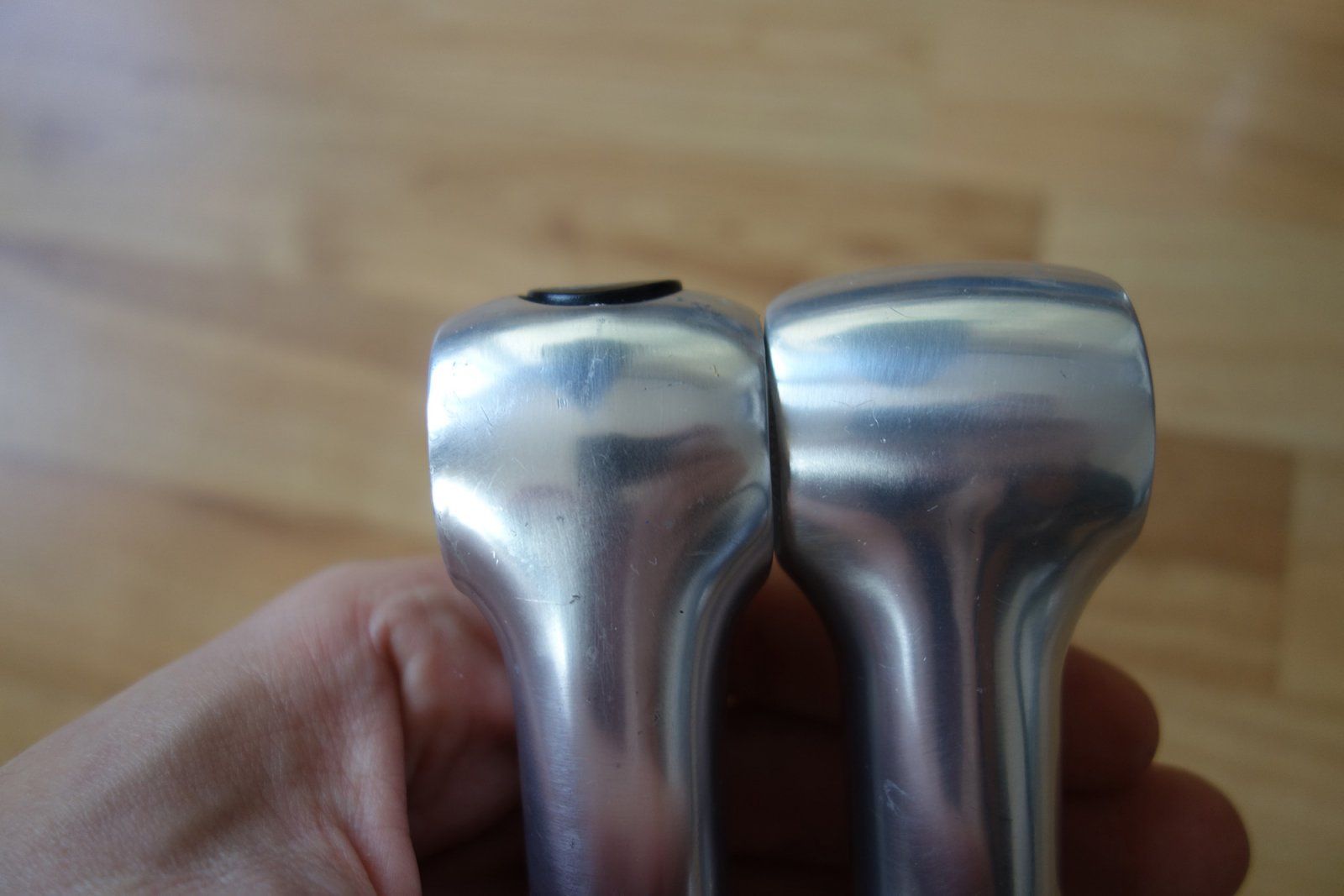

Dreh den Vorbau doch einmal rum:
Dann ist der schmale Teil noch mehr in der Innenkurve
Das meinte ich mit: "[...] ich kann nur nicht wieder nach "innen" drehen an der Stelle mit dem Vorbau".
Dann müsste nämlich vorher der breiteste Teil des Vorbaus (oben) am engsten Knick des Lenkers vorbei. Und den irgendwie vorher schon in die Position zu schubsen klappt nicht ohne Gewalt. Und das würde ich eben gern vermeiden...
Ich kenn jetzt die spezielle Lenkerform nicht, aber normalerweise ist das Stück zwischen der Biegung vom Unterlenker und der Biegung des Oberlenkers für ein kurzes Stück recht gerade. Also sobald du den Unterlenker durch hast direkt versuchen zu drehen bevor man in die nächste Kurve geht.
Ich will dich auch nicht für blöd verkaufen und vielleicht hast du das schon probiert, aber ich bin schon einige male verzweifelt und hab mich nachher gefragt wie ich nicht drauf gekommen bin.
Alles gut, ich freue mich über die Anteilnahme :daumen:
Ich bin mir relativ sicher, dass ich das probiert habe. Das von dir angesprochene Stück ist sehr kurz (zu kurz), hier der Lenker im Profil (Bild geklaut). Ich werde es mir die Tage definitiv nochmal ansehen. Ansonsten entweder Vorbau kürzen oder anderen suchen.
