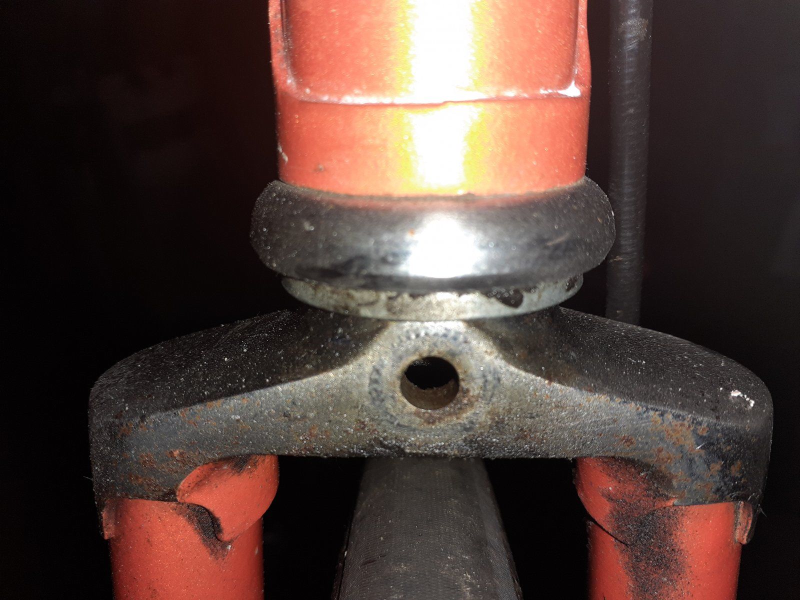

Was gibt es für Möglichkeit um eine campa nuovo Record Bremse mit Hülsenmutter und kurzer Achse in einen Rahmen der für die älteren Bremsen mit 6kant Mutter vorgesehen ist zu verbauen?
Die Hülse ist vom Durchmesser leider zu gross für die Bohrung.
Einfach aufbohren?

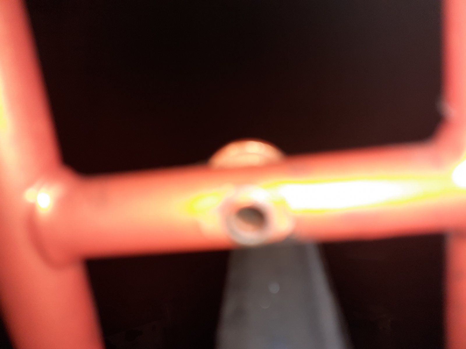

Das hängt davon ab , ob der Bremssteg dort wo der Bolzen sitzt massiv genug ausgeführt ist , nicht das da nur eine Hülse aus Rohrmaterial sitzt !
Der Bremse selbst ist das herzlich egal.
Vielleicht machst du mal Bilder von dem Bremssteg bevor du den Rahmen himmelst ?

Das Loch am Hinterbau aufbohren ist oft nicht möglich weil der Bohrer nicht zwischen Bremssteg und Sitzrohr passt.
Hier die Bilder. Da ist hinten nur eine Scheibe aufgelötet. Durchmesser ist hinten (bremsseitig) 6.0mm
In Fahrtrichtung sind es ein paar 10tel weniger.
Gabelbohrung ist ebenfalls 6.0mm.
Theoretisch könnte ich auch die vordere Bremse hinten verbauen.
Dann müsste ich nur vorne bohren und hinten (in Fahrtrichtung) minimal erweitern.
....oder ich verbau erstmal die Bolzen der alten Balilla Bremse. Auf den ersten Blick sieht der passend aus. Bis halt auf die Optik.
...ach ja, die Hülsenmutter hat aussen 8mm.

Anhang anzeigen 870365Anhang anzeigen 870366
DEN Steg kann man nicht ausbohren , dann ist die eingelötete Hülse mit weg und der Steg instabil .
Wie wolltest du denn bohren ?
An der Anlagefläche des Bolzens muss doch das 6mm Loch bleiben , du hättest ja von der Sattelrohrseite her bohren müssen und auch eine Anlagefläche für den Kopf der Hülsenmutter plansenken müssen .:rolleyes:
Nur innen zwischen Sitzrohr und Steg ist ja wohl kein Platz für eine Bohrmaschine , oder ?
Den massiven Gabelkopf kannst du aufbohren , das geht schon .
Und es gibt ganz lange Hülsenmuttern ,
Die V-Bremse hinten montieren geht auch .
Berechtigte Frage. Ich habe einen sehr kleinen Winkelbohrer. Damit kommt man ran. Planen mit Flachsenker oder von Hand.
Die innere Hülse habe ich heute morgen in der Dunkelheit noch nicht erkennen können aber auf dem Foto sieht mans deutlich...aber da hast du recht. Das wird nix.
Ich bau vorerst mal einen anderen Bolzen ein und schau nach was passendem.
