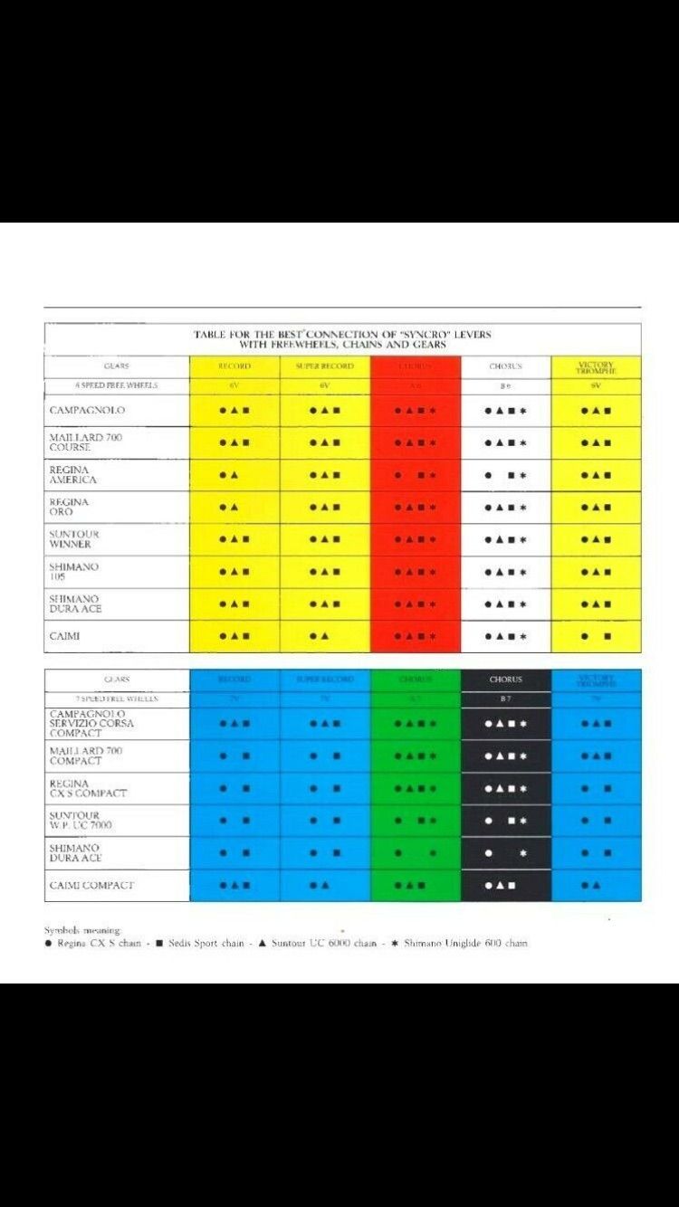

ich kann günstig einen Shimano 600 ex 6-Fach Schraubkranz bekommen.
Am Rad befindet sich die Syncro 2 Rasterschaltung mit Super Record Schaltwerk. Laut Campa Tabelle kann ich von Shimano entweder einen Kranz aus der 105er Serie benutzen oder einen Dura ACE.
Jetzt meine Frage: funktioniert das nur mit den Kränzen oder kann ich auch den 600 Ex Kranz benutzen? Wo liegt da der Unterschied?

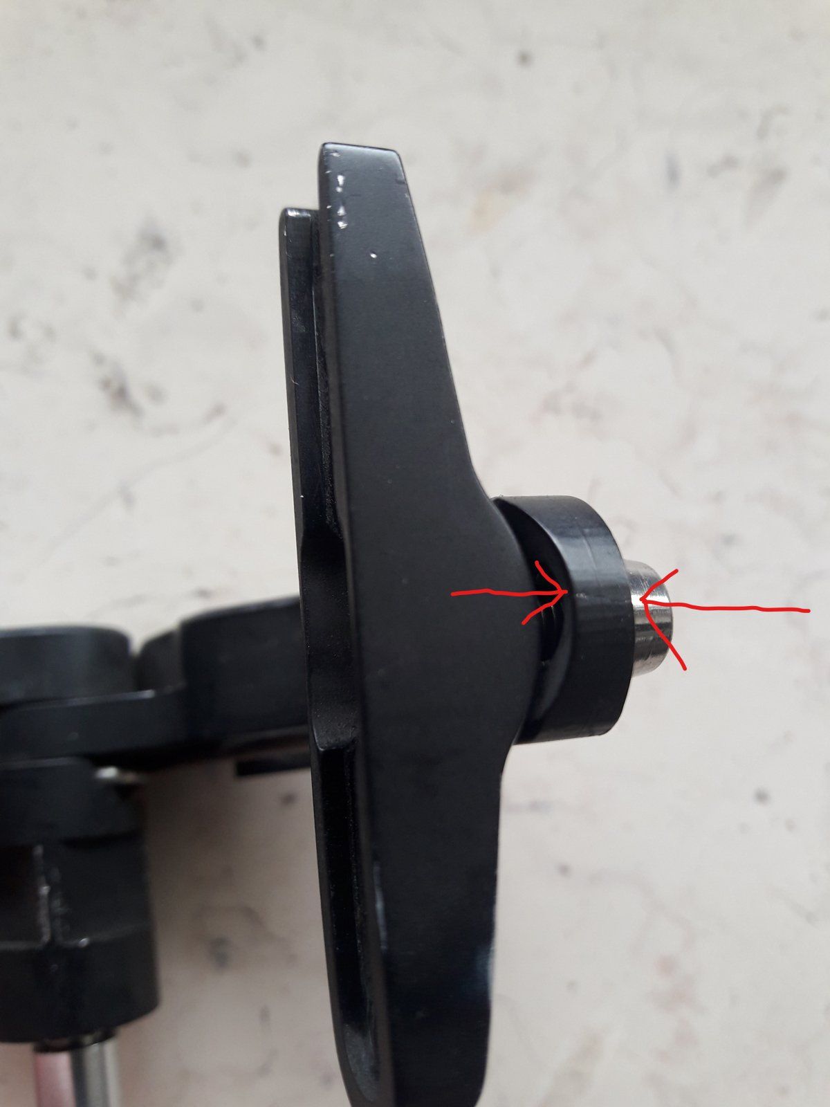

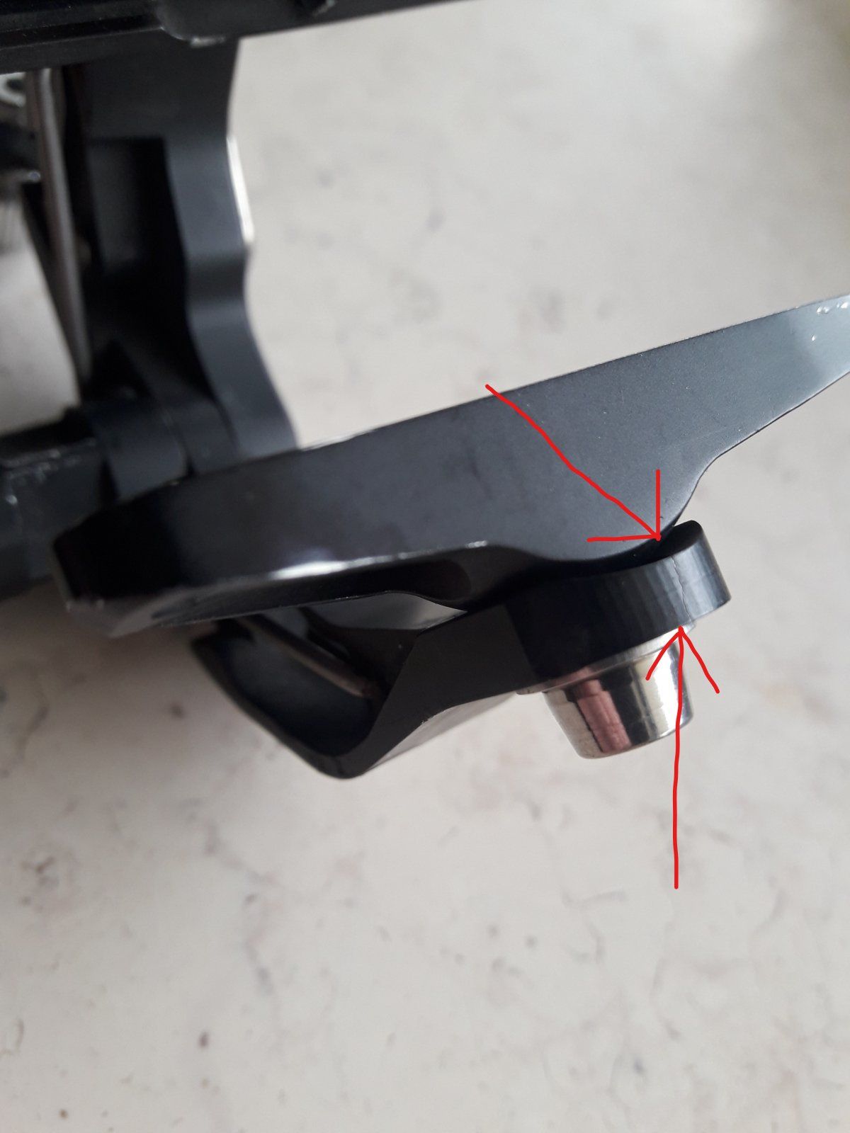

hat hier eventuell jemand etwas Carbongewebe übrig, damit ich einen Haarriss am unteren Ende eines Bremsarmes einer Zero Gravity-Bremse (siehe Bilder) "flicken" beziehungsweise verstärken kann?
Oder sieht das schlimmer aus, als es ist? Selbst wenn ich die Befestigungsschraube für dem Bremsschuhhalter extrem fest anziehe, wird der Riß kein bißchen breiter. Die Innenfläche ist konkav, ich nehme an, dass der Vorbesitzer einer derjenigen Grobmotoriker war, der alle Schrauben so fest anknallt, bis sie sich nicht mehr bewegen lassen, und es dann irgendwann mal leise "knack" gemacht hat. Der andere Bremsarm ist in Ordnung. Leider sind die Herrschaften von Zero Gravity nicht sher kontaktfreudig, Anfragen bezüglich Ersatzteilen werden schlicht ignoriert (wie auch bei HED).

Mit Uhu Endfest den Riss auffüllen,dann in den Backofen damit

Shimano 6-fach Zahnkränze sind von den Abmessungen der Zähne und deren Abstand her identisch. Der MF-6208 macht da keine Ausnahme, das sollte also funktionieren.

Smolik hat den Teil des Bremsarmes abgesägt...

Des bekommste mit nem Flickn Gewebe net schön repariert.
Eigentl. müsstest du es komplett konisch ausschleifen (schäften) und dann nach und nach neu laminieren.
Ich würde es auch nur mit nem Klebstoff, oder Harz auffüllen/ injizieren und gut is.
Frag mal Mario (@Goderian) der hat entspr. Harze für den Heimbedarf.
Ich kann nur mit industriellen Produkten helfen.
Hast du den Bremsschuh soweit unten sitzen?
Evtl. kann man in den Bremsarm unten eine Nut einfräsen, in welche man dann einen Roving einlaminiert, so dass beide Arme wieder miteinander verbunden sind. Das bekommt man auch wieder schön verschliffen.

naja nicht ganz ich würde auch nur abfüllen. ;)

bau den halter doch mal bitte komplett aus und mach bilder auf denen man was erkennt. bzw sieht wie tief der riss ist bevor man sich über den reparatur unterhält

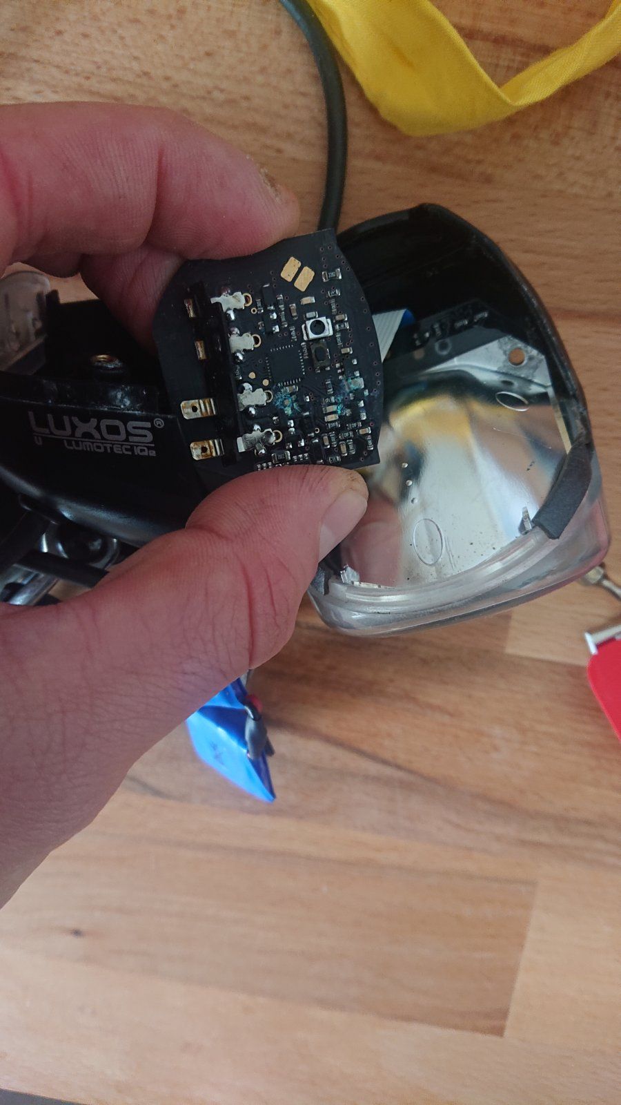

Ist zwar nix klassisches, aber hier passt es noch am besten:
Am Frontscheinwerfer meines Stadtrades sind zwei Kontakte abgebrochen. (die beiden linken, falls man es nicht erkennt) Kriegt man sowas als Ersatz irgendwo und kann das dann einfach ab und wieder angelötet werden? Wäre schade um den schönen Scheinwerfer (Bumm Luxos)
