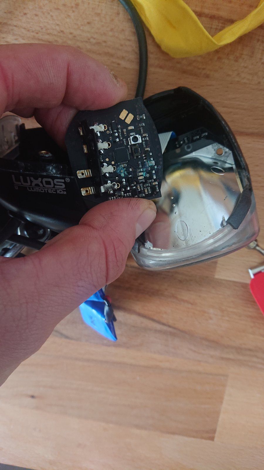

Ist zwar nix klassisches, aber hier passt es noch am besten:
Am Frontscheinwerfer meines Stadtrades sind zwei Kontakte abgebrochen. (die beiden linken, falls man es nicht erkennt) Kriegt man sowas als Ersatz irgendwo und kann das dann einfach ab und wieder angelötet werden? Wäre schade um den schönen Scheinwerfer (Bumm Luxos)
Oder, wenn es nicht anders geht, Käbelchen anlöten, raus hängen lassen und weiter hinten verbinden.

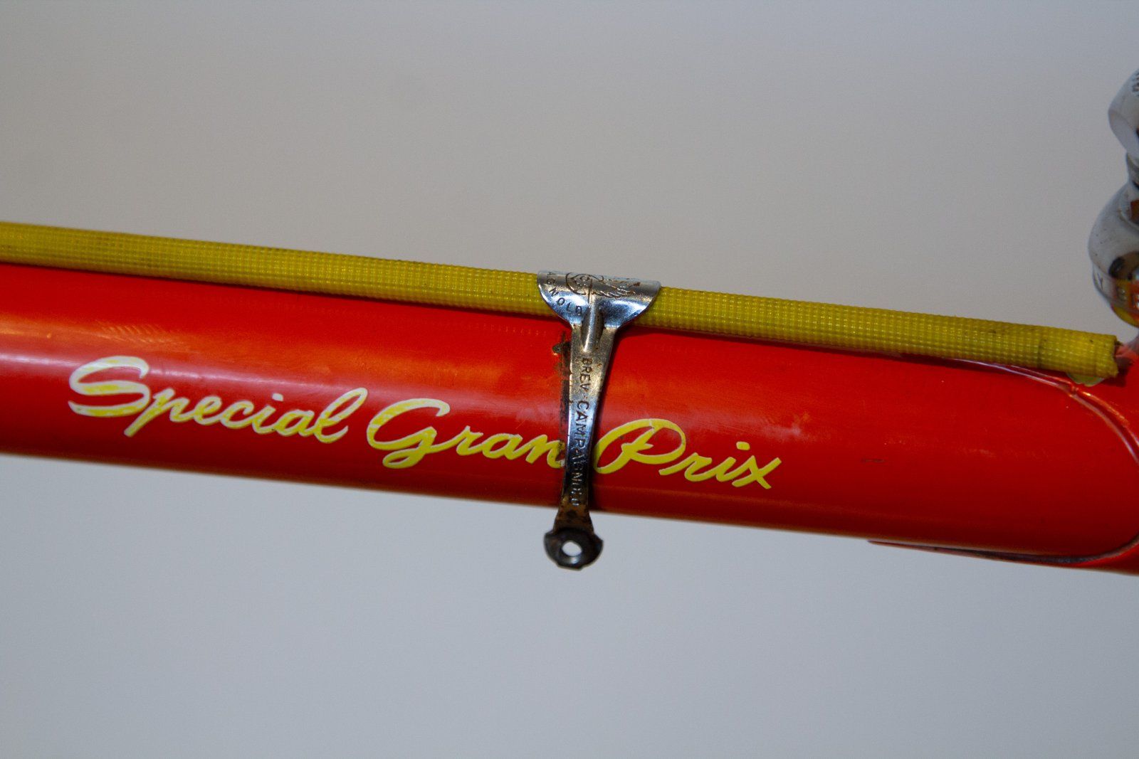

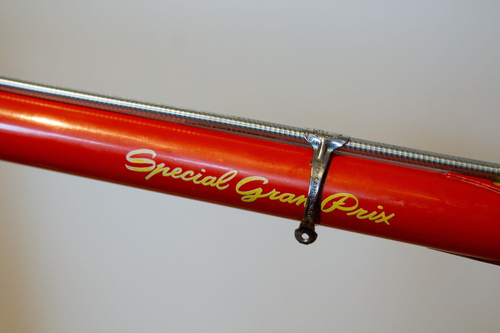

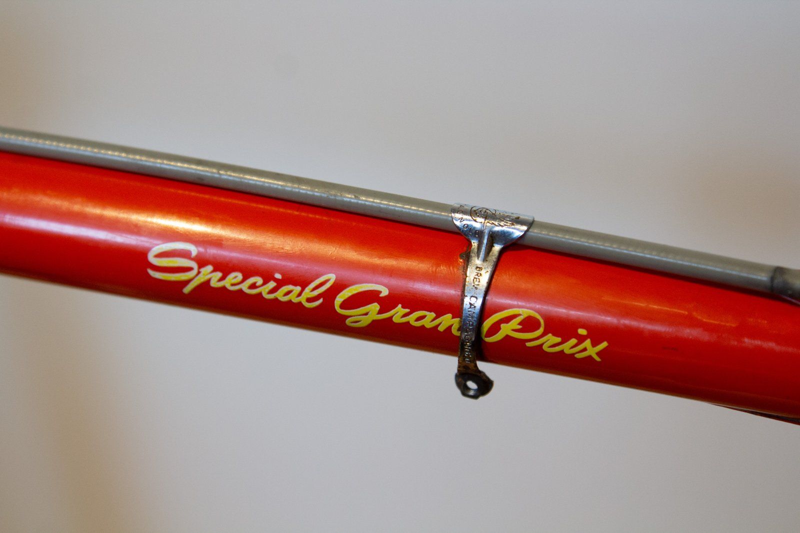

Kurze Frage zur zeitlichen Einordnung, was für Bremszug Außenhüllen waren Anfang der 70er gängig? Habe 3 optionen, Campa-typisch grau, transparent und dieses Waffelmuster:
Am besten gefällt mir eigentlich Waffelmuster, aber ist das nicht eher 60er?
Such mal nach "Flachstecker Printmontage". Es gibt verschiedene Varianten, nur mal als Beispiel:
https://www.reichelt.de/de/de/flachstecker-fuer-printmontage-breite-2-8mm-fs-p-2-8-p24862.html
Danke, für die Stecker hat mir der Begriff gefehlt.
Und Kabel anlöten wäre natürlich das einfachste. Meine Skills am Lötkolben sind seit dem Physikunterricht in der 6 Klasse (danach gabs das leider nie wieder, schade eigentlich) schon etwas angestaubt

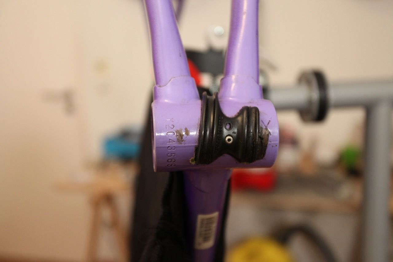

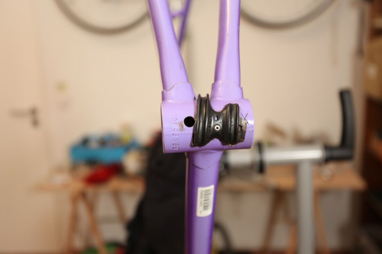

Ergebnis der Tretlagerbelüftungsbohrung:
Frage: Wie den durch die Bohrung jetzt blanken Stahl schützen? Fetten ist mir zu unbeständig an dieser Stelle. Irgendeinen Lack drauf? Geht ja nur um die Innenwand der Bohrung...

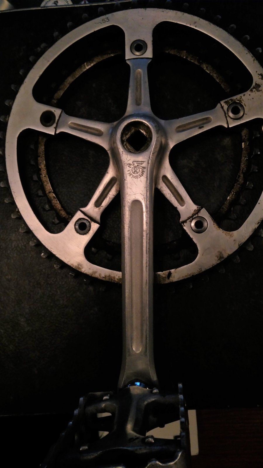

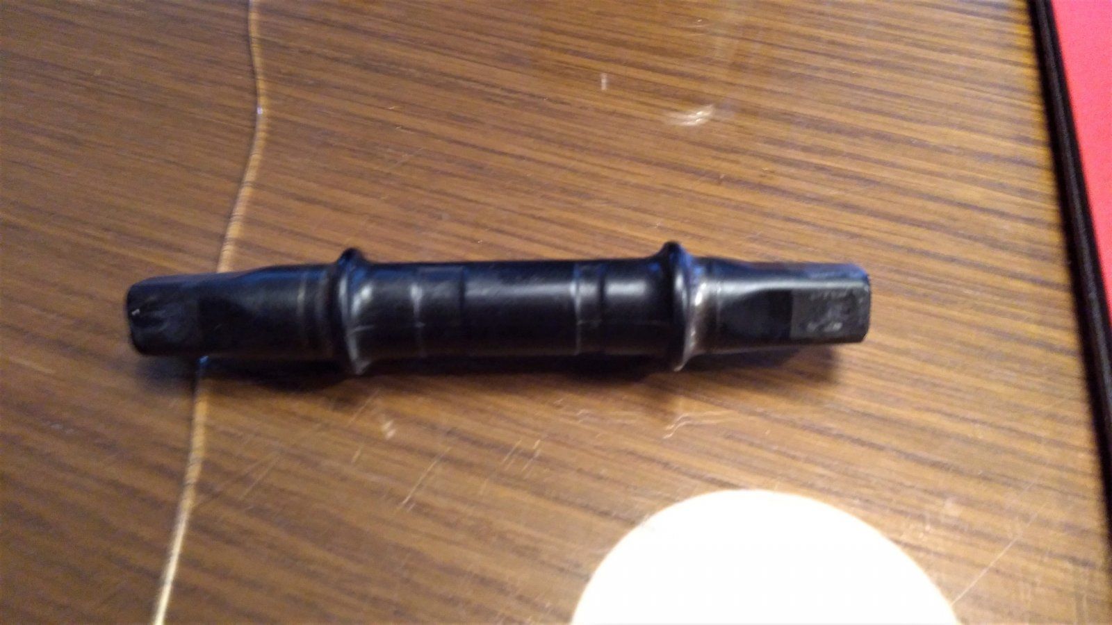

Hallo Leute,
kann jemand helfen? Habe hier diese Kurbel und das alte Innenlager. Es handelt sich wahrscheinlich um eine Ofmega Competizione Strada.
Das Problem: Das Innenlager hat eine asymmetrische Achse. Die Eine Seite hat knapp 30mm, die andere 36mm. Nun soll ein neues Innenlager verbaut werden. Inwiefern stellt es ein Problem dar ein symmetrisches Innenlager zu verbauen?
Gibt es neu noch Innenlager (Patrone) die asymmetrisch aufgebaut sind?
Gruß
Die Patronenlager, die ich kenne, sind alle symmetrisch aufgebaut. Man kann aber etwas schummeln und auf der rechten Seite einen Distanzring unterlegen oder mit der symmetrie leben. Welchen Lochkreis hat die Kurbel? Ofmega hatte teilweise einen eigenen "Standard".
Das Problem könnte sein, dass der Kurbelarm die Kettenstrebe berührt.
Steckt das Lager mit der Kurbel doch mal zusammen und zwar mit der
kurzen Seite rechts.
