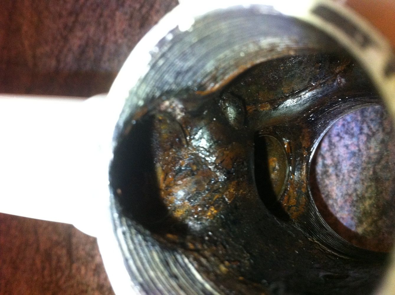

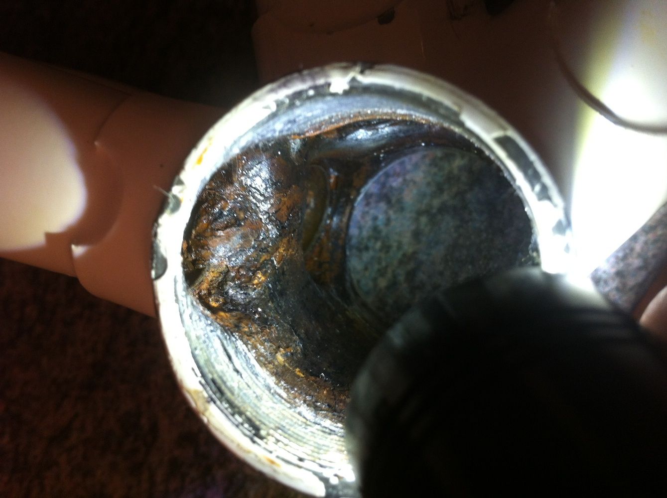

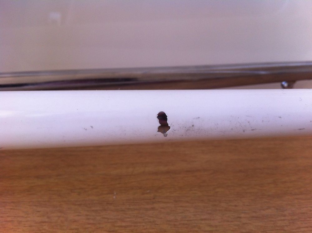

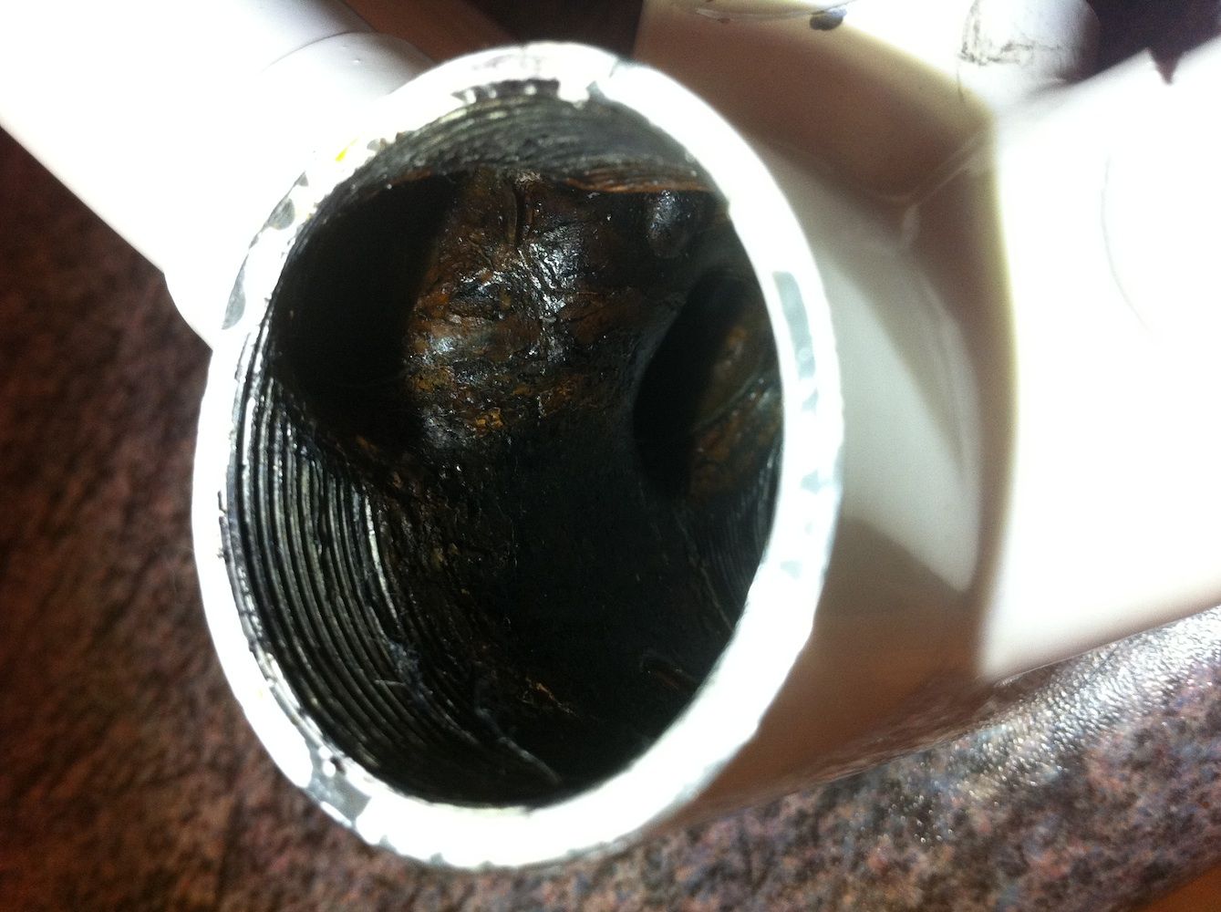

Habe doch nun diesen Panasonic Rahmen, der äußerlich in einem guten Zustand ist. Leider haben die Unterstreben innen Rost angesetzt. Habe es mal versucht zu fotografieren.
Wie ist das denn einzuschätzen? :confused:
Kettenstrebe

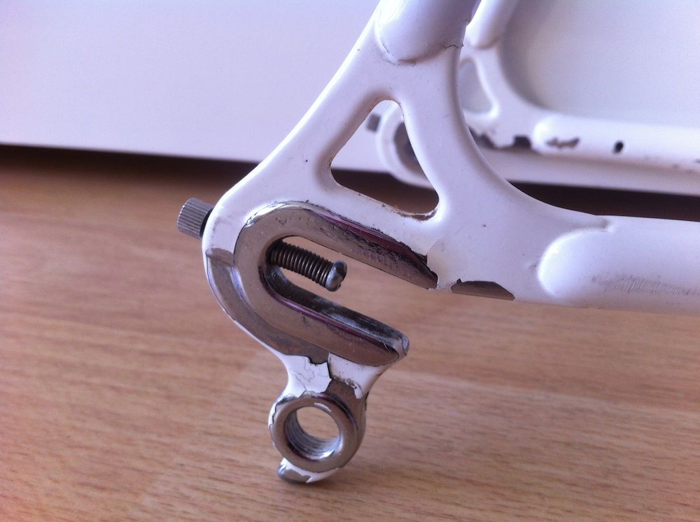

Die Unterstreben sind komplett verchromt.
Willst du es abgeben? Wie ist denn dann die Rahmenhöhe und Oberrohrmaße? Was hast du da für nen Rohrsatz? Einbaumaße wären auch nett. Und viele viele Fotos ;)

Kann man den Rahmen noch retten oder sieht es nur schlimmer aus als es ist?
