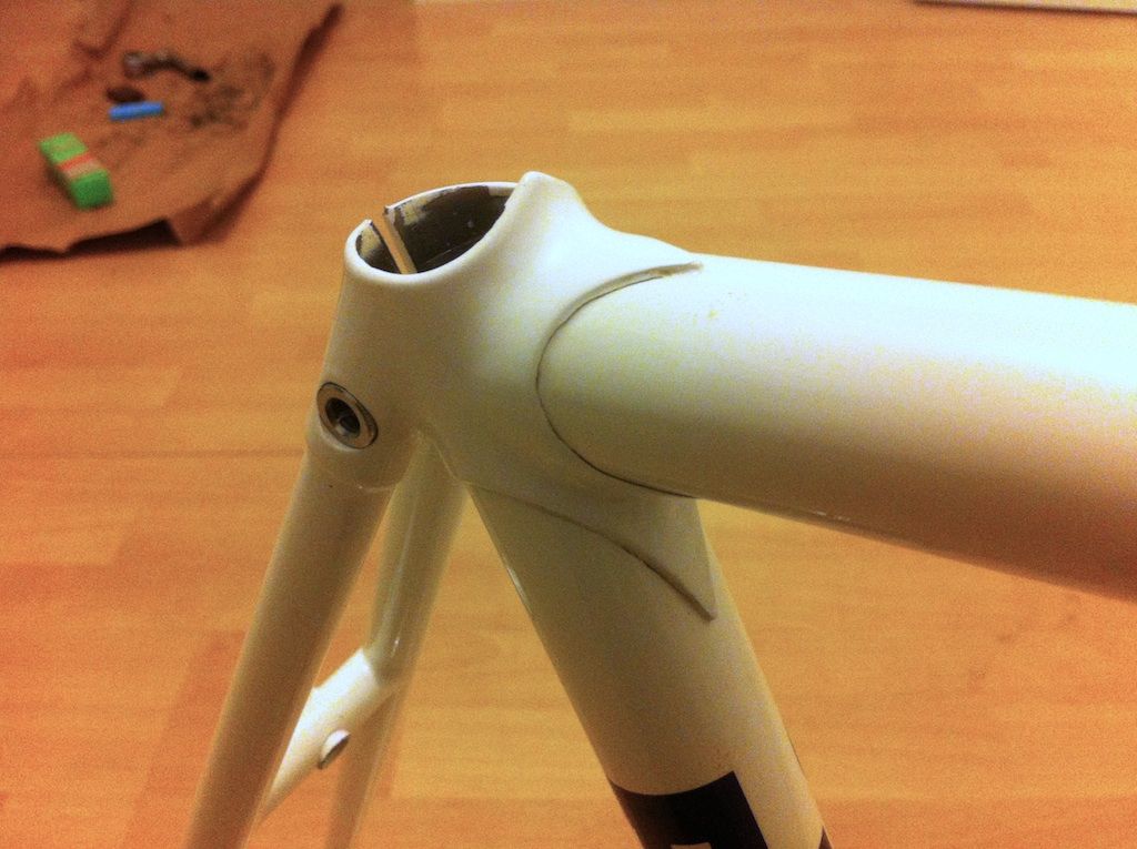

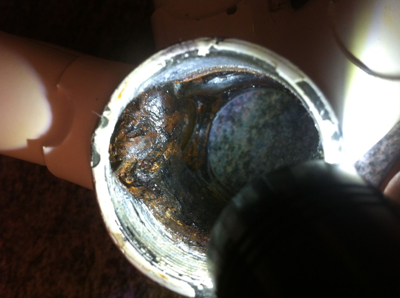

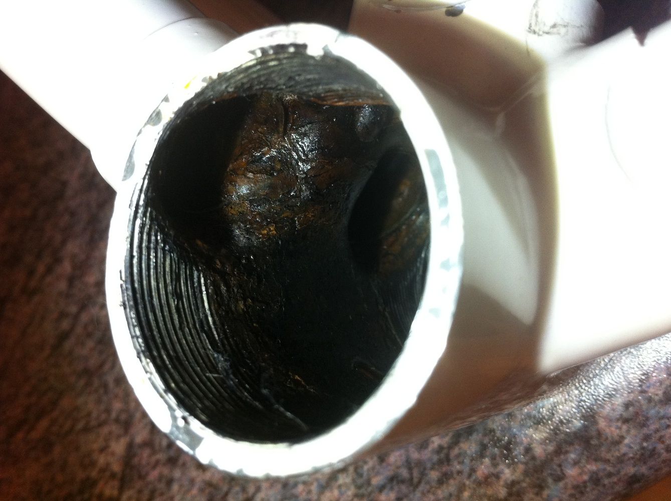

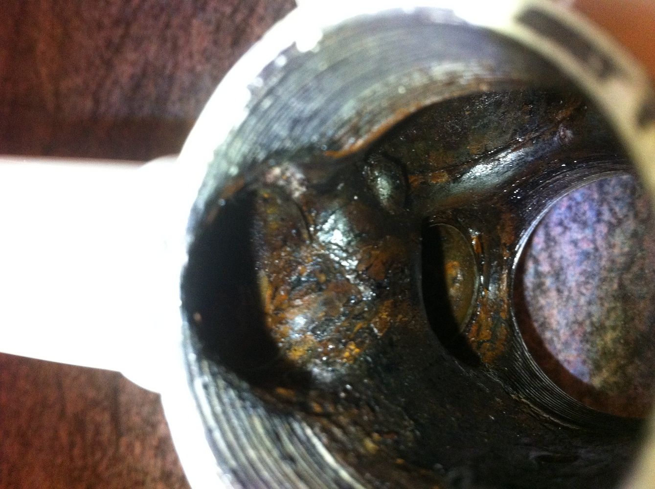

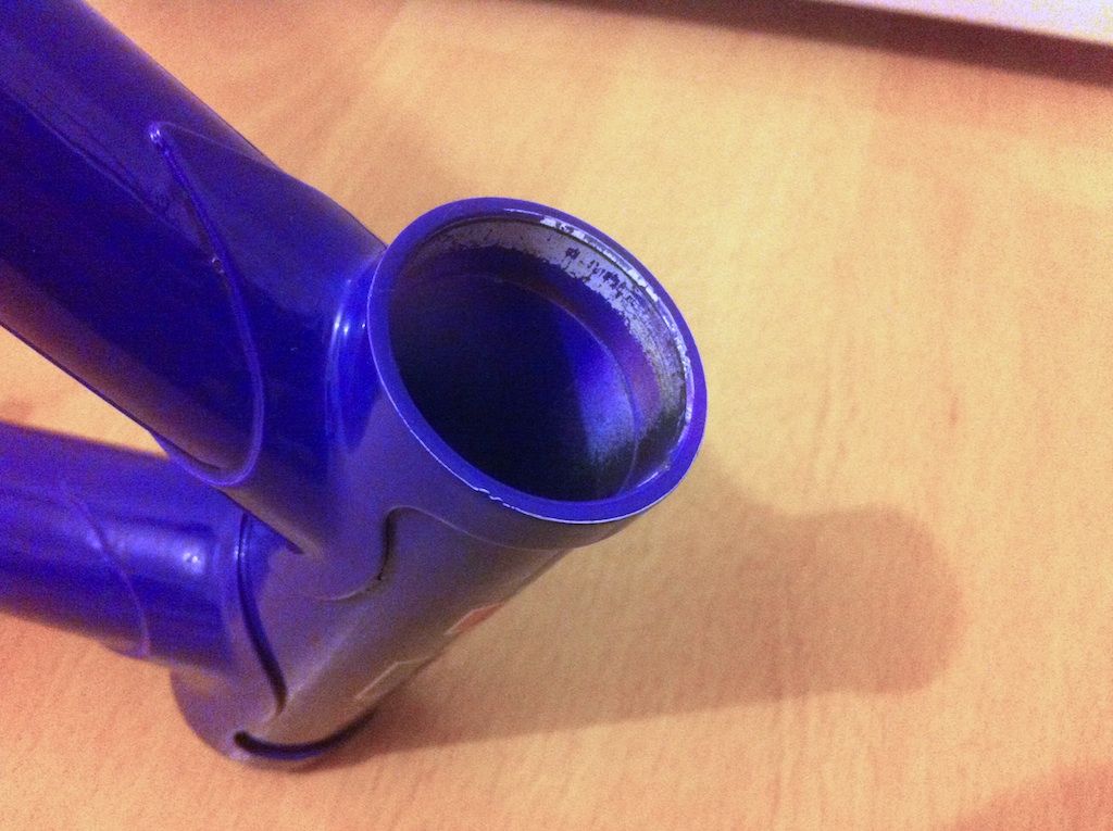

Habe doch nun diesen Panasonic Rahmen, der äußerlich in einem guten Zustand ist. Leider haben die Unterstreben innen Rost angesetzt. Habe es mal versucht zu fotografieren.
Wie ist das denn einzuschätzen? :confused:

Solange nur das Tretlagergehäuse von innen angerostet ist, kann bei der Wandstärke noch nichts passieren. Wie die Rohre von innen aussehen, kann man nur vermuten. Wie hochwertig/leicht ist denn der Rahmen? Je dünner die Rohre sind, desto schlimmer wirkt sich Rost aus.
Ich würde den losen Rost so gut wie möglich entfernen. Danach den Rahmen mit Rostumwandler (Phosphorsäure) fluten, mit Wasser ausspülen und gut trocknen. Unbedingt eine Entwässerungsbohrung an der tiefsten Stelle des Tretlagergehäuses anbringen, damit eingedrungenes Wasser wieder raus kann.

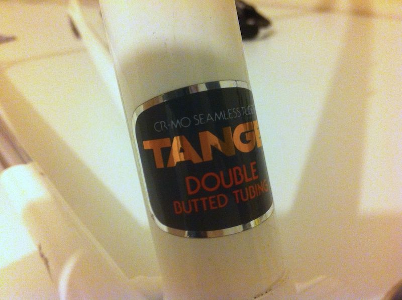

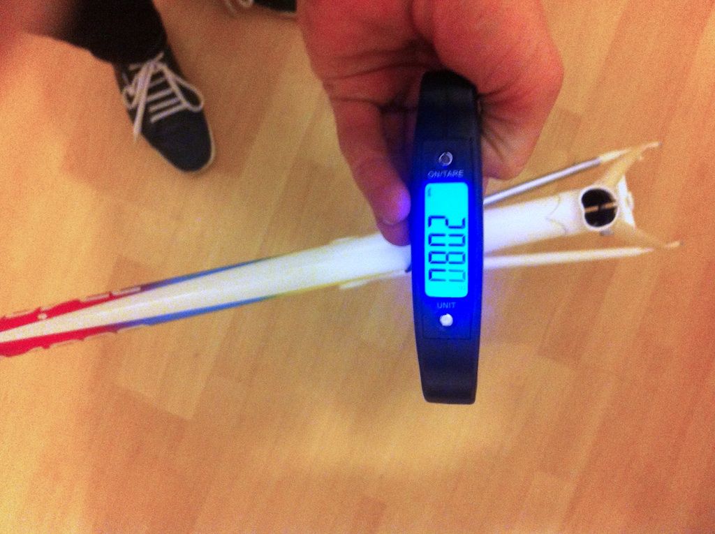

Die anderen Öffnungen des Rahmens schauen gut aus. Gewicht ist 2080g. CR/Mo zweifach konfisziert.
Wie könnte man das am Besten bewerkstelligen? Ist nicht gerade einfach zu erreichen. Allzuweit dürfte der Rost aber wohl nicht hineinreichen, da die Unterstreben ja eher aufsteigend sind und Wasser im Prinzip doch immer zum Tretlager laufen müsste?
Werde ich machen! Fluten = In eine Wanne legen?
Guter Tipp! Danke :)
Mechanisches Entrosten mit der Drahtbürste. Fluten heißt nicht untertauchen, sondern die Entlüftungsbohrungen gut verstopfen und das Rohr vom Tretlagergehäuse aus füllen. Nach der Prozedur müssen die Entlüftungsbohrungen unbedingt wieder geöffnet werden.
Klingt für mich eigentlich doch recht hochwertig. Doppelt konifiziert, verchromt, schau mal wie dein Klemmbolzen eingelassen ist... Und das Gewicht! 2080g. Hast du kein Bapperl drauf? Könnte das nicht Tange Prestige sein?
Ich glaub du weißt nicht so recht was du da hast oder? :eek:
Gewicht ist aber ohne Gabel und ohne Steuersatz, Tretlager.

ich finde auch, das Gewicht hört sich top an, meine SLX-Rahmen sind schwerer.
Das bedeutet aber auch, dass der Rost in den Unterstreben problematischer ist.
