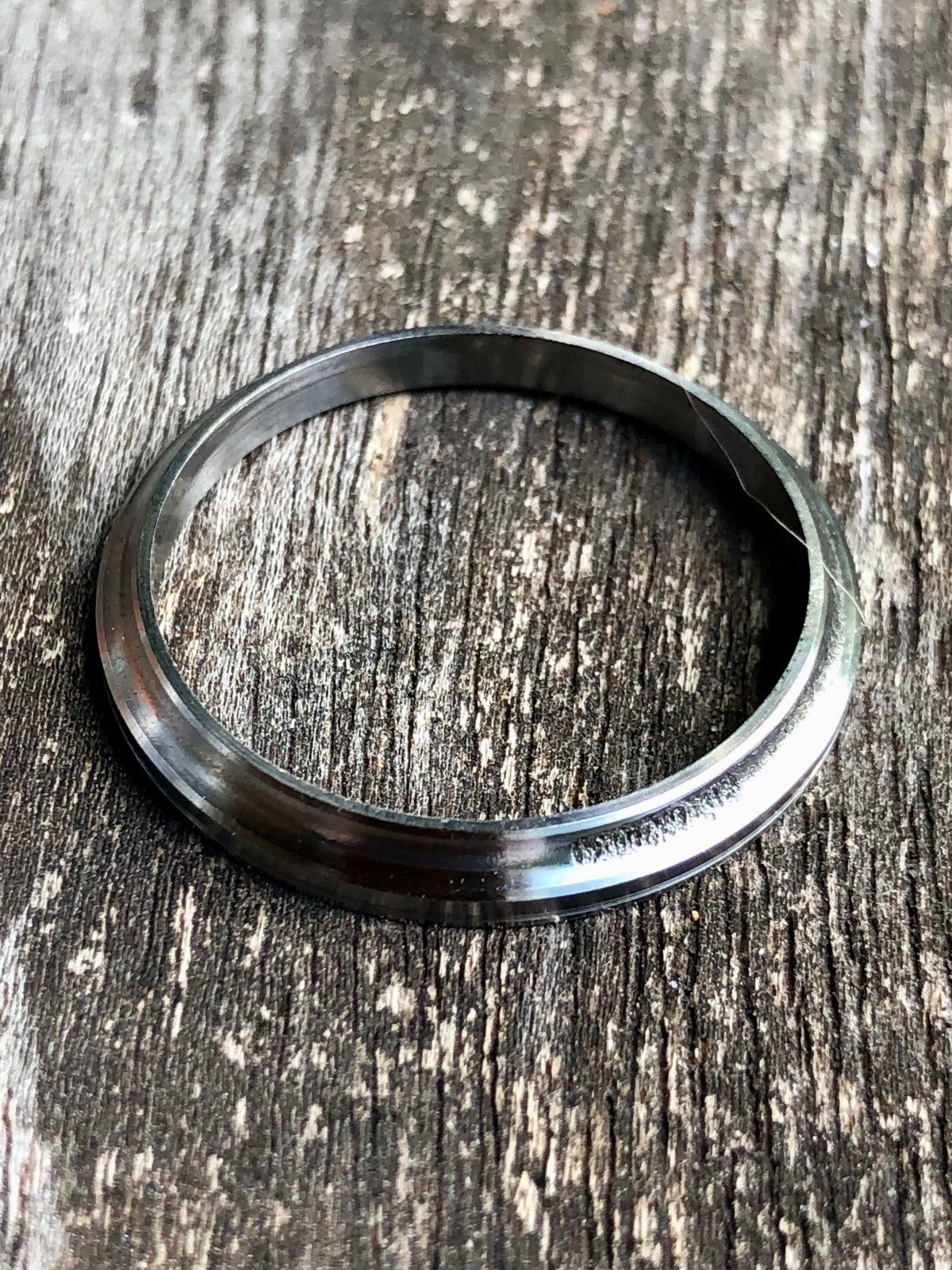

Teile des Steuerlagers des Colnago:
Nur die Unterlegscheibe ist magnetisch (Karton mit Magnet). Die Nasenscheibe ist aber falsch, da am Steuerrohr eine Sehne angeschliffen ist und keine Nut.
