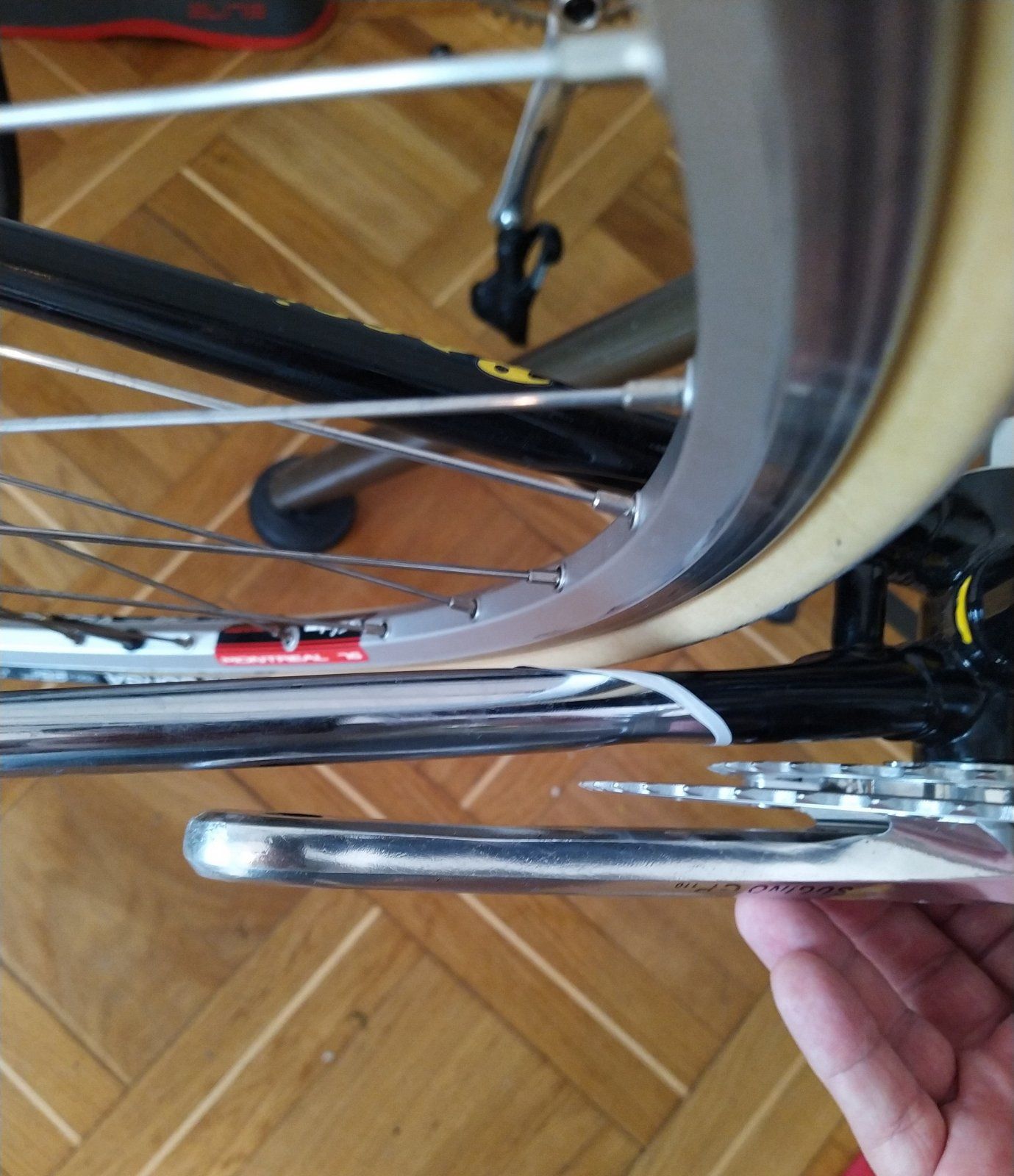

ok, eine letzte Frage für heute:
handelt sich um eine 3-fach-Kurbel, die ich aber nur 2-fach verwende.
daher habe ich mal nach Bauchgefühl ein kürzeres Innenlager montiert (sprich: das, was ich gerade zur Hand habe); jetzt ist es wohl etwas zu nah am Rahmen, scheint aber Platz zu haben.
meine Frage an den Schwarm: ist es trotzdem zu nah? Also gibt es da irgendwelche Bedenken, die mir gerade nicht in den Sinn kommen? Oder kann man das so mal ruhig testen?

Ist nicht zu nah (sofern die Kurbel bereits richtig auf der Welle sitzt).ok, eine letzte Frage für heute:

Du könntest mit dem Fuss an der Strebe hängen bleiben/aufsetzen
Sieht auch nicht danach aus, als ob der Umwerfer den Weg nach innen nicht schafft.
Also prima, fertig montieren, alles einstellen und fahrend ausprobieren.
Wenn du da so mit klar kommst, die Schaltung sich einwandfrei einstellen lässt und das eine akzeptable Kettenlinie ergibt, dann mach dir keine Sorgen.hmm, ja. könnte tatsächlich sein. Viel Luft ist da jedenfalls nicht. Danke für den Tipp, werde mich beim Montieren der Pedale darauf achten. Ansonsten gibts dann ein neues Innenlager...
ah stimmt, an den Umwerfer hab ich gar noch nicht gedacht
aber wie du positiv verstärkend sagst: ich probiers einfach mal aus!

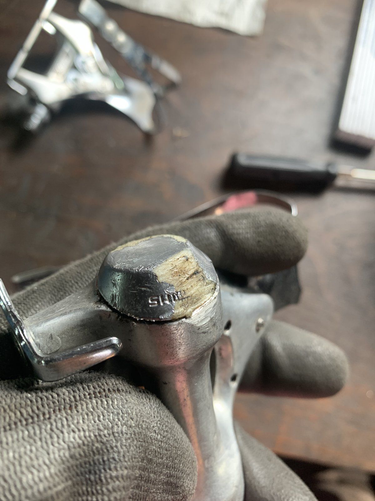

Mit ner Messerklinge abhebeln
