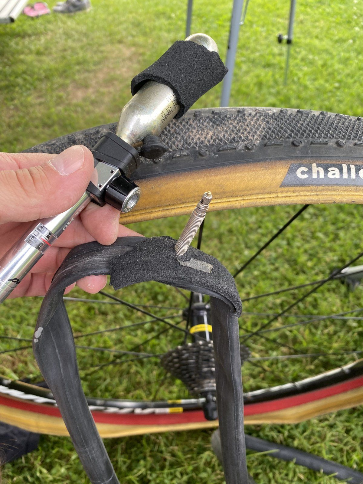

Hilfe! Jemand mit 28er Ersatzschlauch oder Flickzeug in Landsbergen Weser-Radweg unterwegs? Hab einen Defekt und das Pannenspray kann nicht helfen…
ERLEDIGT
Etwas Moosgummi von der CO2 Kapsel hat geholfen. Konnte noch entspannt 20 km mit 3,8 bar nach Hause…

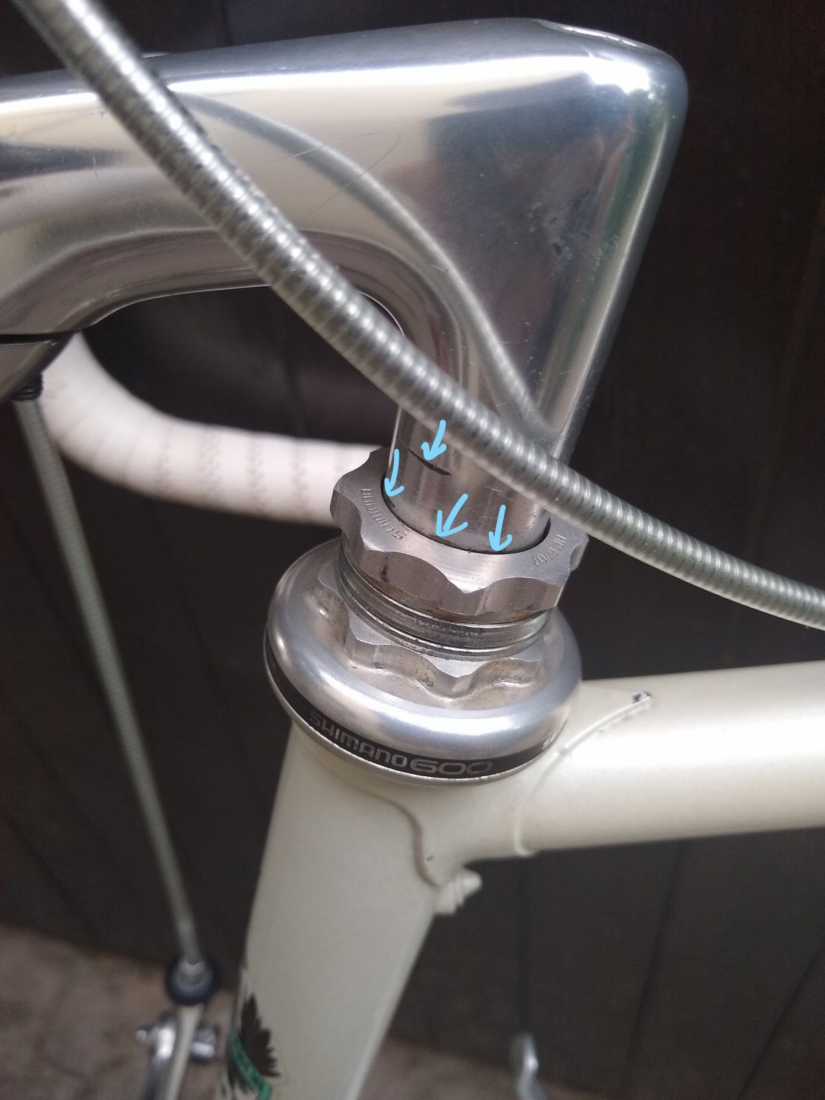

Ich weiß nicht genau was ich falsch mache, aber die Anschlussmutter des Steuersatzes gräbt sich regelmäßig in den Vorbau...an Stellen, wo ich eigentlich keine Kerbe haben möchte :confused:
Stelle eigentlich den Steuersatz mit viel Fingespitzengefühl ein (die 600er setzen ja schneller pitting an als man gucken kann), schaue das kein Spiel ist (Test mit Vorderradbremse etc.) und konter mit der Abschlussmutter.
Nach einigen sportlichen Touren merke ich dann, dass der Vorbau scheinbar minimal Spiel entwickelt hat auf Höhe der Abschlussmutter hat und Kerben entstehen. Habt ihr Schraubertipps für mich?

...welchen Schaftdurchmesser hat der Vorbau?
Handelt es sich womöglich um einen 22.0mm-Vorbau, wie er in französischen Rädern verwendet wurde? Dann könnte er Spiel und damit dieses Kerbbild entwickeln...

wenn der Schaft das richtige Maß hat würde ich noch die Kugelkäfige gegen einzelne Kugeln austauschen, da gehen dann ein paar mehr rein (max. minus 1-2).

muss ich mal nachmessen. ist ein 3ttt Vorbau und habe blind darauf vertraut, dass sich das mit dem italienischen Rahmen verträgt.
...3ttt hat auch in 22.0mm gefertigt und wurde damit gerne von z.B Lejeune eingesetzt. Auch der spanische Hersteller Zeus setzte auf 3ttt und hielt lange an französischen Maßen fest.
