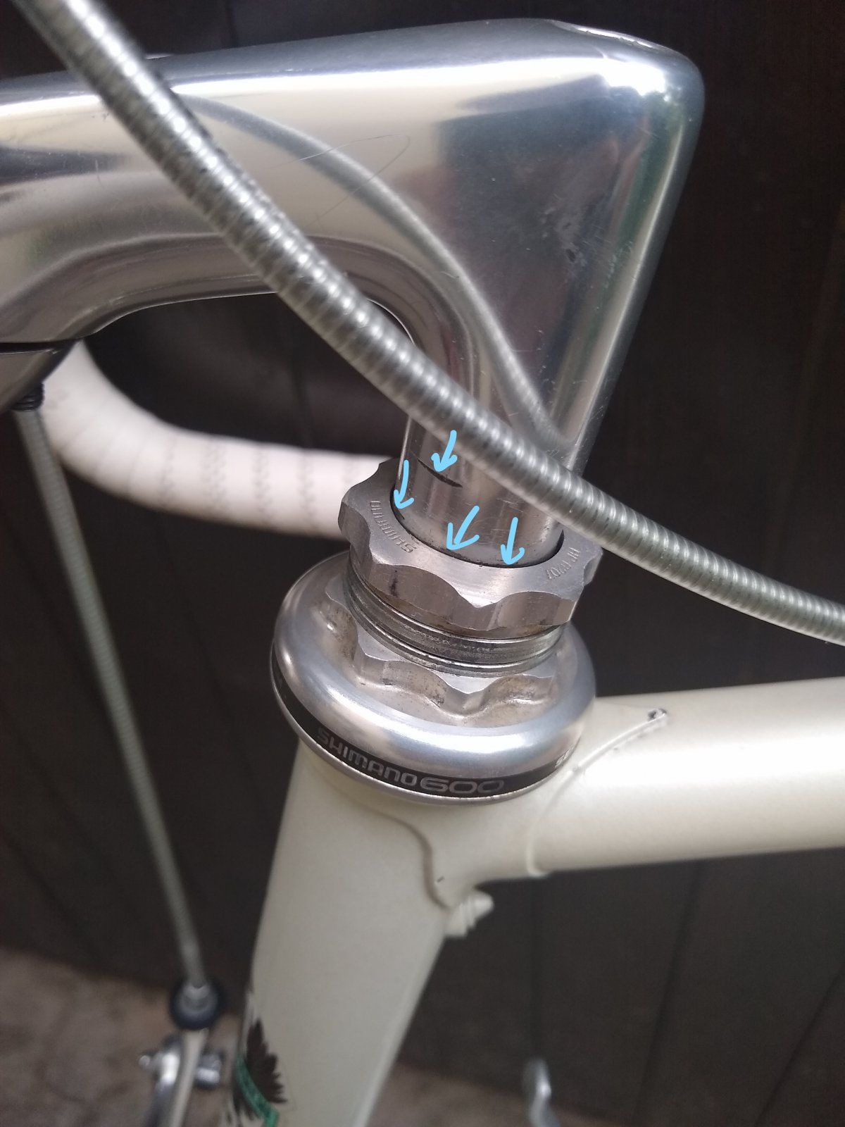

Ich weiß nicht genau was ich falsch mache, aber die Anschlussmutter des Steuersatzes gräbt sich regelmäßig in den Vorbau...an Stellen, wo ich eigentlich keine Kerbe haben möchte :confused:
Stelle eigentlich den Steuersatz mit viel Fingespitzengefühl ein (die 600er setzen ja schneller pitting an als man gucken kann), schaue das kein Spiel ist (Test mit Vorderradbremse etc.) und konter mit der Abschlussmutter.
Nach einigen sportlichen Touren merke ich dann, dass der Vorbau scheinbar minimal Spiel entwickelt hat auf Höhe der Abschlussmutter hat und Kerben entstehen. Habt ihr Schraubertipps für mich?

Der Steuersatz hat ja nichts mit dem Vorbau zutun. Der Vorbau steckt in der Gabel. Der Steuersatz fixiert nur die Gabel im Steurrohr.
...ja, aber: Wenn der Vorbau als Schaftmaß 22.0mm besitzt, der Innendurchmesser des Gabelschaftrohres aber nach 22.2mm verlangt, kann der Vorbau im Schaftrohr nach vorne und hinten kippeln und dabei die Abschlussmutter des Steuersatzes berühren. Dann wird der Schaft des Vorbaus eine Kerbe entwickeln...

Oft ist es einfach so das die Bohrung in der Kopfmutter ziemlich ungenau und auch scharfkantig gefertigt ist .
Die Bohrung läuft nicht exakt zu dem Gewinde .
Ich entgrate die immer stark vor der Montage (Dreikantschaber) und glätte die mit Schleifleinen um diese hässlichen Kerben zu vermeiden .
Erfahrungssache einfach .

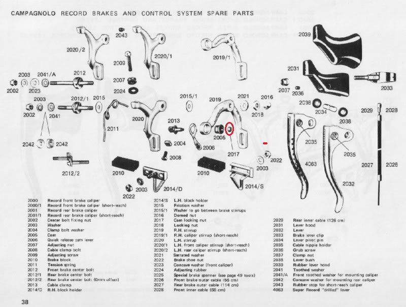

... bei meinen Cobalto-Bremskörpern haben sich die beiden Minimuttern, hier in der nachstehenden Zeichnung Teile-Nr. 2017 verflüchtigt

- keine Ahnung wie das passiert ist, müssen sich irgendwie wie auch der vordere blaue Cobalto-Juwel losgerüttelt haben - sind soche kleine Muttern irgendwo als Ersatzteil zu bekommen

... bei meinen Cobalto-Bremskörpern haben sich die beiden Minimuttern, hier in der nachstehenden Zeichnung Teile-Nr. 2017 verflüchtigt - keine Ahnung wie das passiert ist, müssen sich irgendwie wie auch der vordere blaue Cobalto-Juwel losgerüttelt haben - sind soche kleine Muttern irgendwo als Ersatzteil zu bekommen

Du kannst da erstmal eine stinknormale M4 Mutter drauf machen , das ist nämlich kein Sondergewinde oder so. Besser eine Hutmutter damit das netter ausschaut (Baumarkt!)
OK - müsste dann wohl M4 sein ... und diesmal dann am besten mit etwas Schraubenkleber ... dass die sich nicht mehr lösen können
Vielen Dank

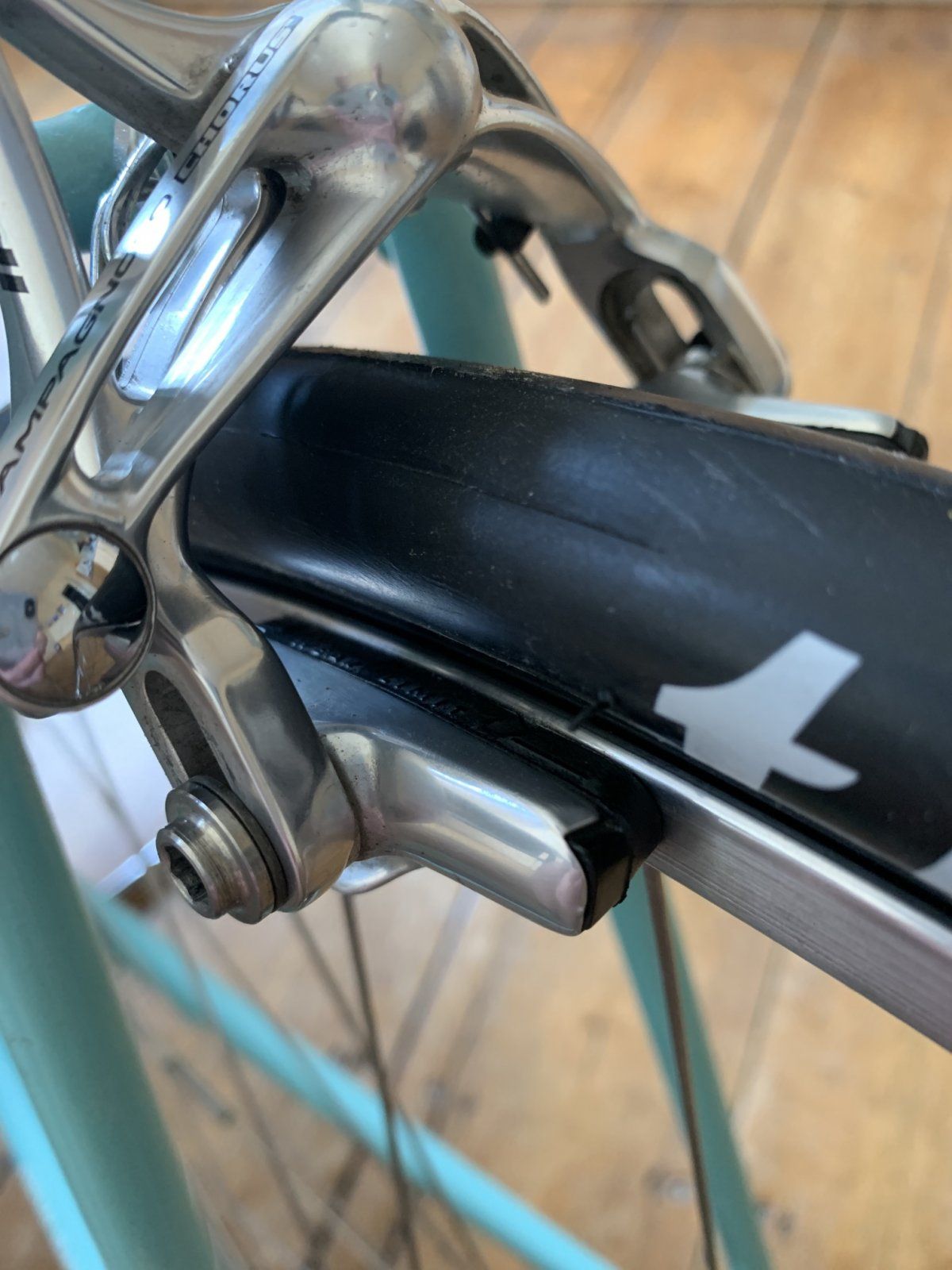

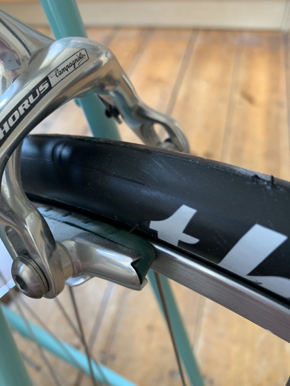

Ich will bei einem Satz Seitenzugbremsen die Bohrungen für die Bremsklotzaufnahme ein wenig erweitern. Ich hatte das schon mal vor sehr langer Zeit mit einer Bohrmaschine gemacht, dabei ist aber der Bohrer zur Seite und nicht nach unten gewandert (Bild gerade aus dem Biete entnommen, so sah das auch bei mir aus). Standbohrmaschine habe ich auf die Schnelle nicht da. Was gibt es für Ideen die Löcher schön gerade nach unten zu verlängern?
img_6931-jpg.955091
Hallo Carsten,
ich würde es mit einer Rundfeile (Durchmesser etwas kleiner die Breite der Bremsklotzaufnahme) und einem guten Satz Schlüsselfeilen machen.
Vernünftig mit weichen Backen (aus Alu) im Schraubstock einspannen, Kontaktflächen zu den Schraubstockbacken noch mit Tesakrepp abkleben und dann sachte den Schlitz nach unten verlängern.
Das geht auch mit Augenmaß recht gut, wenn man nicht unbedingt zwei linke Hände hat.
Hast ja selbst schon gemerkt womit es nicht geht (Lehrgeld) :D
Gruß
Stephan
img_6931-jpg.955091
Ganz schlicht: Eine dünne Rundfeile :)
Ich habs mit nem Dremelartigen und ner Fräse gemacht.
Diese Bremsschuhverlängerungen kennst du?
