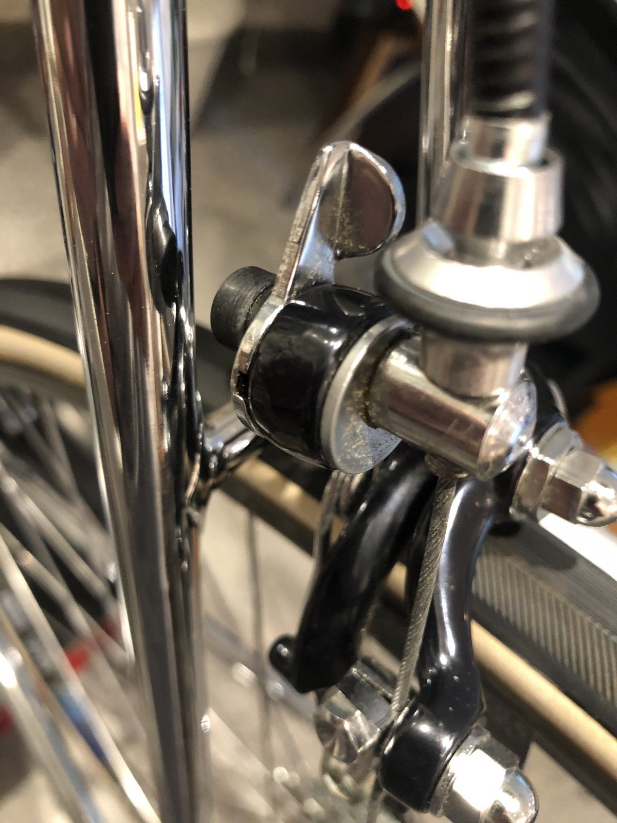

hmmm KL weiß ich auch nicht,bei meinen Super Criterium ist es klassisch: Hebelchen nach unten-Bremse zu

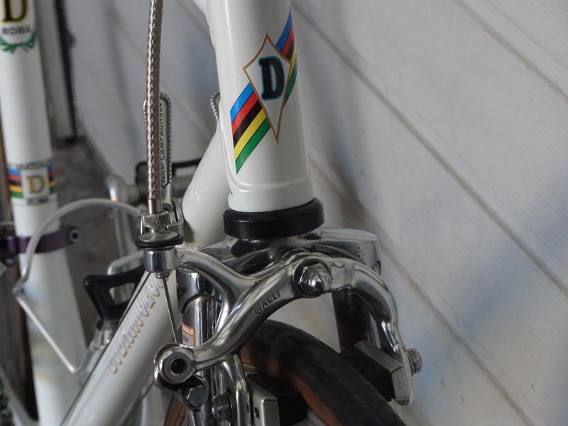

Campagnolo ist nicht gleichbedeutend klassisch .
Bei DA 7200 wird das Bowdenzugwiderlager am oberen Arm
180 Grad gedreht .

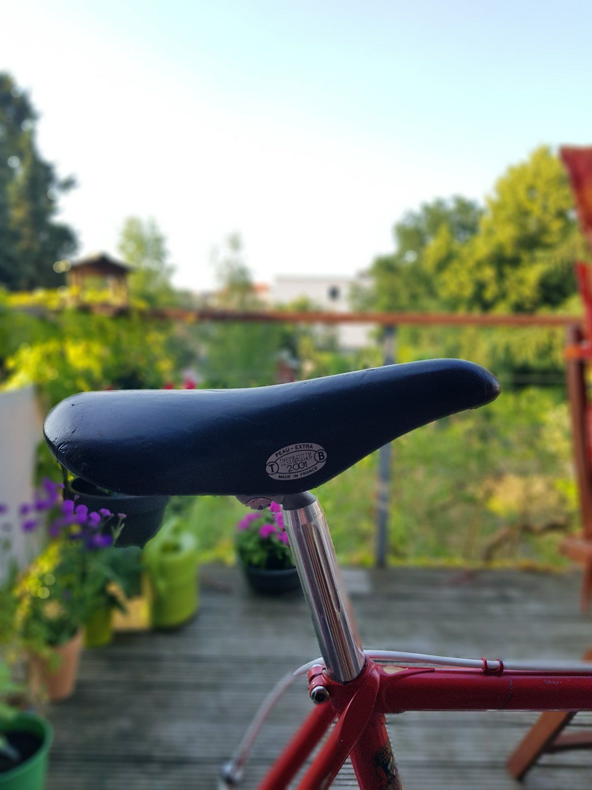

...ich benötige nochmals technischen Rat zu einem alten Problem: Heute hat, zum 2. Mal, meine Campagnolo Sattelstütze vom Typ 4051/1 Probleme gemacht. Ich berichtete schon einmal, dass sie dazu neigt, über die Fahrkilometer nach hinten wegzukippen:
Als Problem meine ich, die fehlende Reibung zwischen diesen beiden Bauteilen identifiziert zu haben:
Hier hatte ich eine Lage Schleifpapier eingelegt, fixiert durch ein doppelseitiges Klebeband, welches sich (natürlich!) unter Hitze und Belastung quasi "verflüssigt" hatte. Das ist natürlich kontraproduktiv.
Starkes Anziehen der Zentralschraube bringt nichts, außer das ich das Gewinde in der oberen Klemmbacke ruiniere oder gleich die ganze Klemmbacke bricht...
Wer also hatte eben dieses Problem und hat es erfolgreich gelöst und vor allem: Wie? Input und Tipps willkommen...

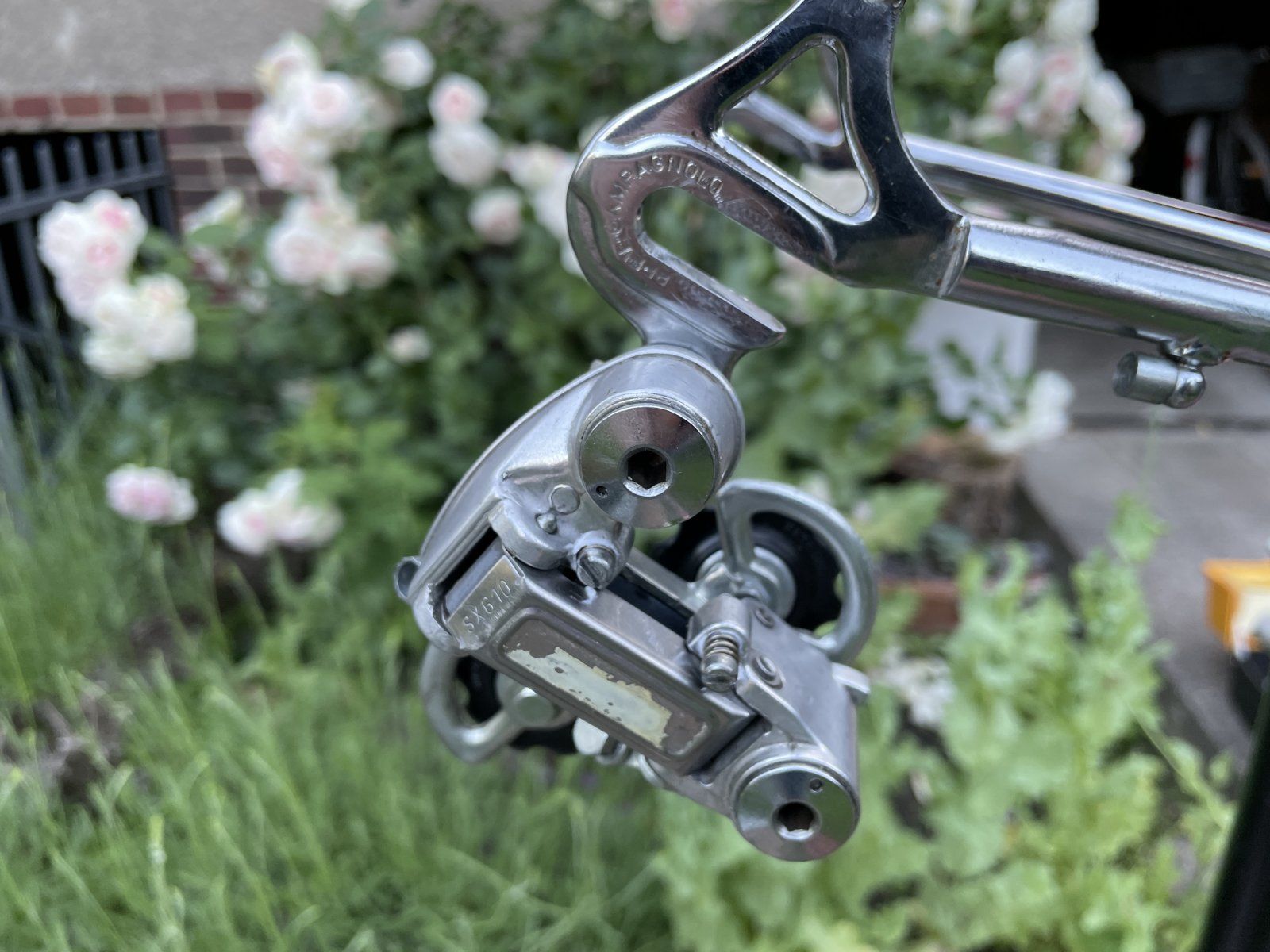

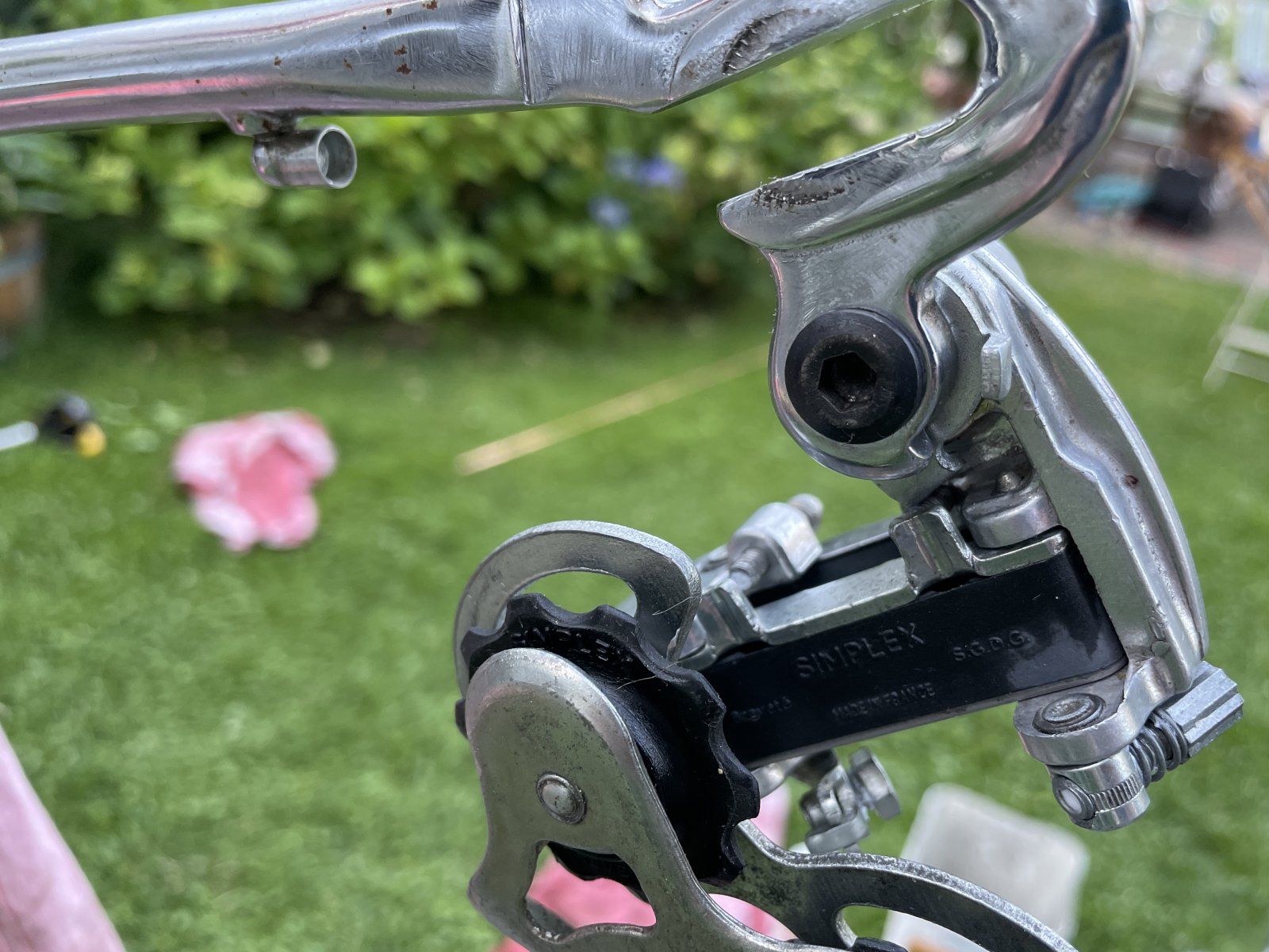

Hallo in die Runde, verzweifele gerade ein bisschen. Hatte ich noch nie: Simplex SX 610. Wird nicht direkt ins Schaltauge geschraubt sondern mit Schraube von innen durch das Auge hindurch gehalten. So weit, so gut. Frage ist nun: Wie muss die Scheibe zwischen Schaltwerk und Rahmen sitzen? Egal wie ich es mache, die Scheibe mit den gebogenen Ecken trifft den Anschlag nicht.
Vielleicht weiß jemand Rat…
Anhang anzeigen 957719Anhang anzeigen 957720
Verspannung ist das Stichwort. Gerade hinbekommen… Hat sich also erledigt.
