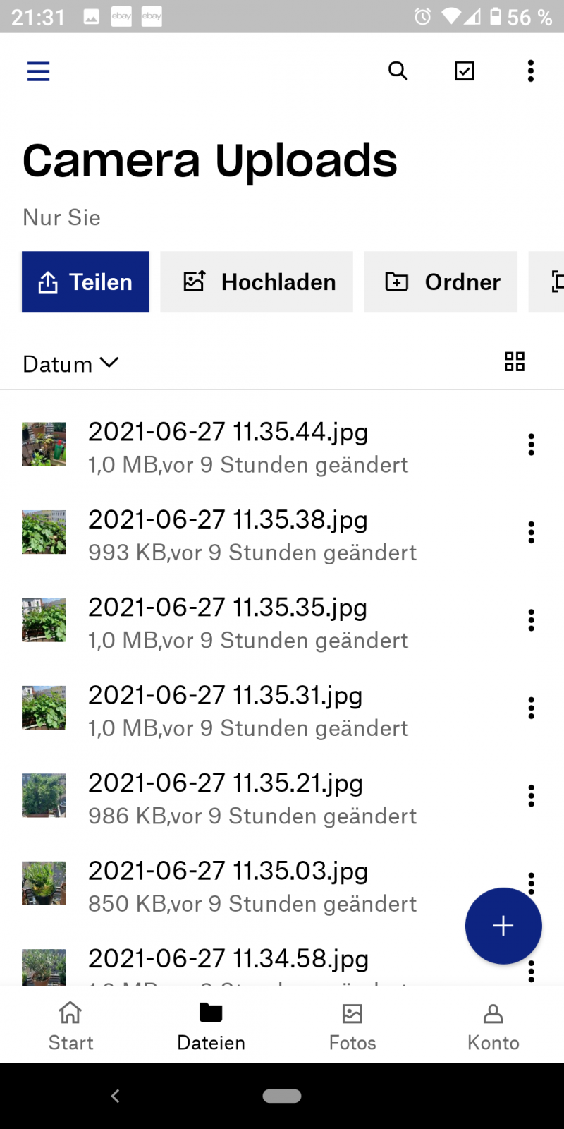

Eine App, die Dateien zwischen deinem Smartphone und dem Rechner synchronisiert 2021-06-27 21.31.11.png

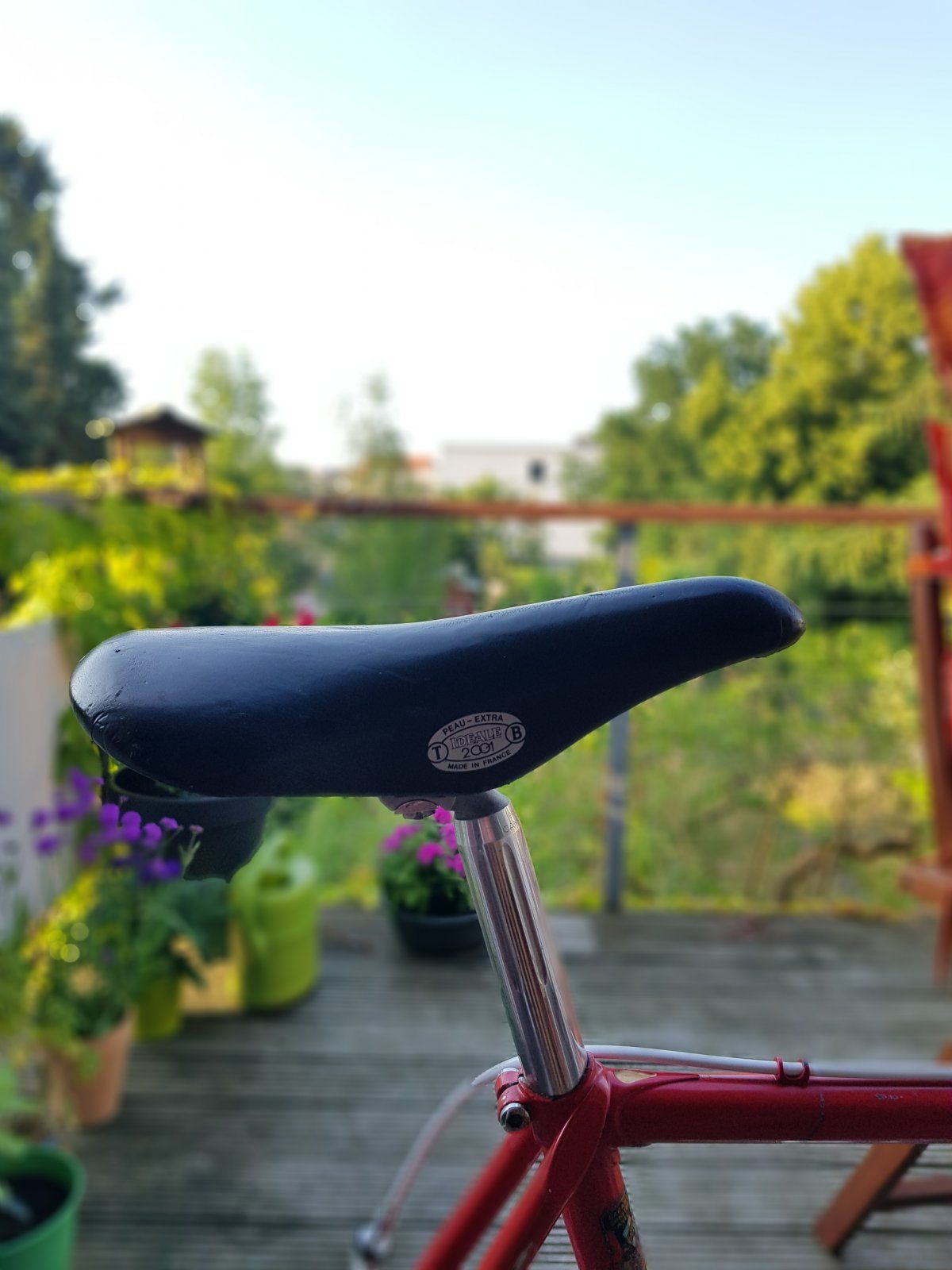

Noch ein kleiner Life-Hack (mache ich bei den Kleinanzeigen und auch hier bei RR-News so):
Die Textpassagen und alles andere bequem am Pc schreiben / einrichten, die Nachricht bzw. die Anzeige speichern, dann das Ganze am Handy öffnen bzw. bearbeiten und die Bilder direkt vom Handy hochladen.
Finde ich recht praktisch, v.a. wenn man eben gerade keinen Bock hat alle Bilder runterzuladen sondern nur die 5 Stück, die man gerade braucht..
Gut, dann muss ich wohl das passend Kabel besorgen.
Vielen Dank an Eure Tipps.
Kabel brauchst du kein neues, wenn dein Handy neuer als 10 Jahre ist, seitdem gilt die EU-Verordnung zur Vereinheitlichung der Ladekabelanschlüsse.
Das Ladekabel ist dann auch automatisch ein Kabel zur Datenübertragung. IdR ist das Handy-Netzteil - der Teil, der in die Steckdose kommt - nicht fix mit dem Kabel verbunden sondern lässt sich trennen (siehe Bild).
Du steckst dann die USB-A Seite (die größere) an deinen PC und die kleinere wie gewohnt an den Ladeanschluß am Handy.
Handy und PC sollten an sein, damit die folgende Prozedur erfolgreich angewendet werden kann:
1. Handy mit PC verkabeln
2. Am PC wird sich unten rechts etwas tun, Gerät xyz wird installiert... kann manchmal auch ein paar Sekunden dauern
3. Im Arbeitsplatz ( Windows-Taste + E gleichzeitig drücken) erscheint nun dein Handy als neuer Wechseldatenträger, also wie ein USB-Stick oder eine neue Festplatte
4. anklicken und es öffnet sich dein Handy als Ordner wie in Windows üblich
5. Der Ordner, der alle Bilder enthält, heißt "DCIM" (Digital Camera Images), öffnen und nach Herzenslust Kopieren, Auschneiden, Löschen... was und wie du es willst
5.1. es kann sein, wenn du eine Speicherkarte im Handy hast, 2 Ordner im Handy auftauchen, meist irgendwas wie "interner Speicher" und "Speicherkarte" genannt. Du musst dann schauen in welchen der beiden "DCIM" sich versteckt :daumen:
Die Anleitung gilt nur für Android-Handys, für Apple hier:
1. Gehe zum Mülleimer
2. Apple-Murks rein, am Besten noch fluchend hinterher treten
3. Android-Handy kaufen :daumen:
Hoffe das hilft! Ist jedenfalls nicht schwer, wenn man es einmal gemacht hat verlernt mans nimmer, also eh wie Radfahrn :)
