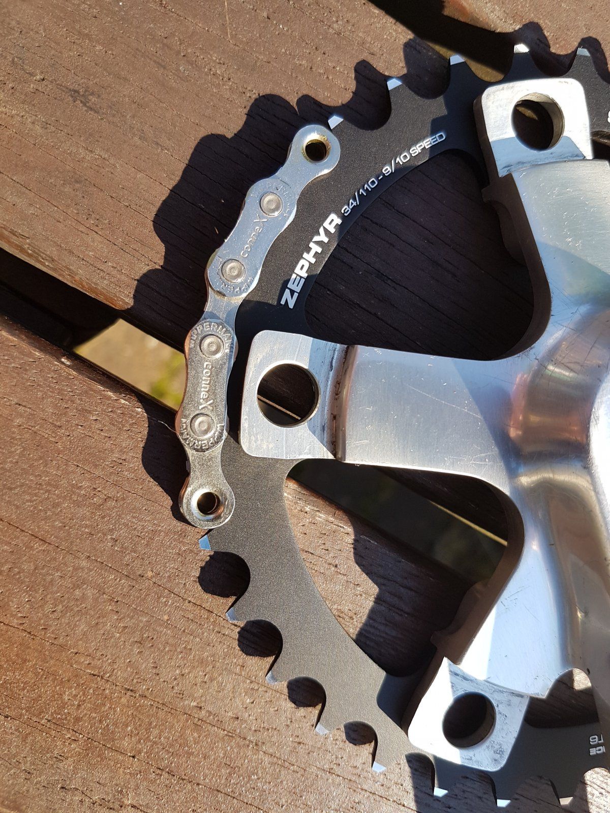

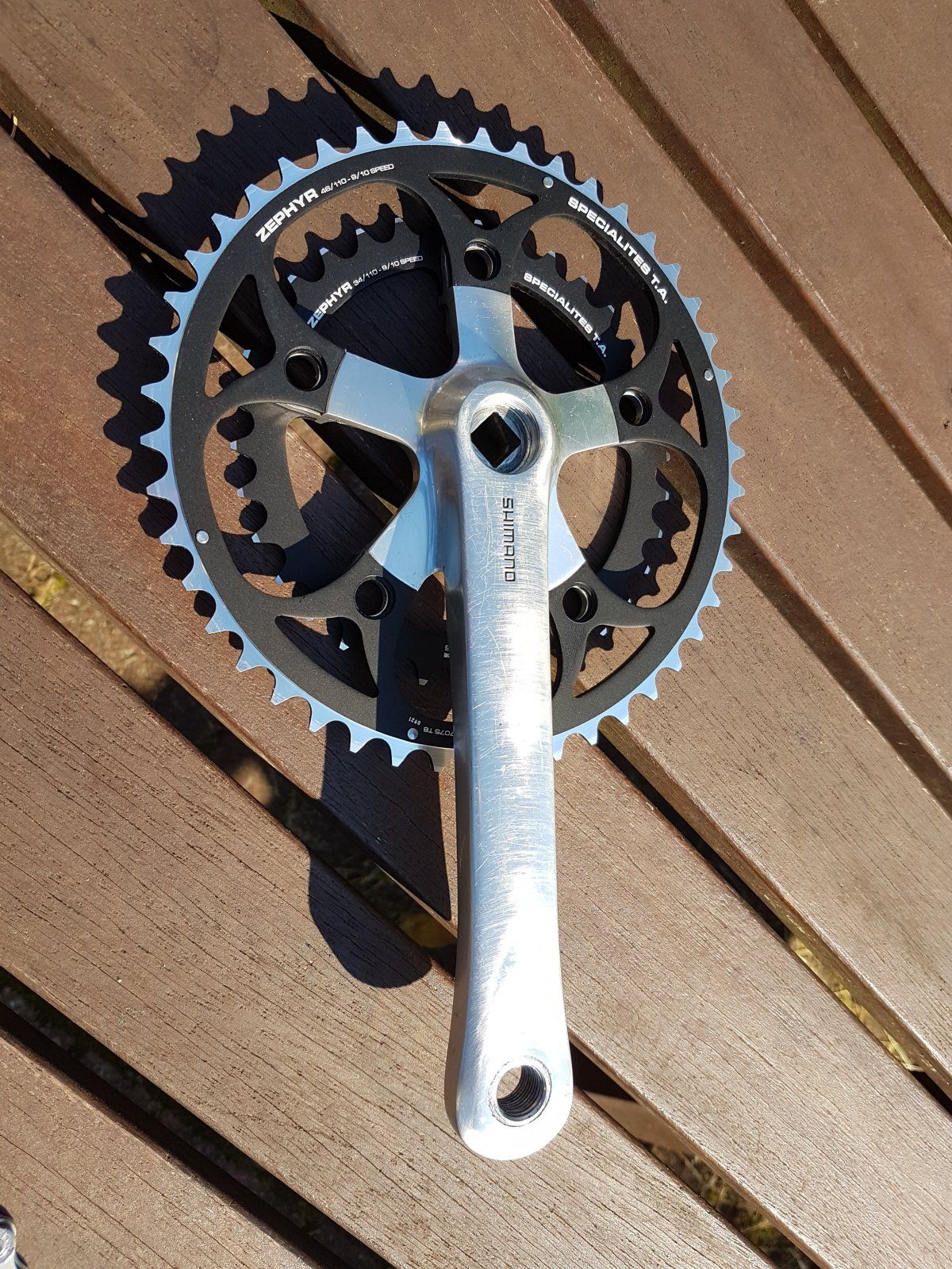

danke für die Info! ich wollte in den nächsten Tagen auch auf eine M730 zweifach umbauen und hatte ganz naiv und auf gut Glück mit 119mm (ita) geplant.
Passt ein 34er KB in der Mitte wirklich ohne dass die Kette aufsetzt bei LK 110?
Also, es würde auch ein 33er passen. 32 vermutlich auch. Mit Nachbearbeiten ganz bestimmt.

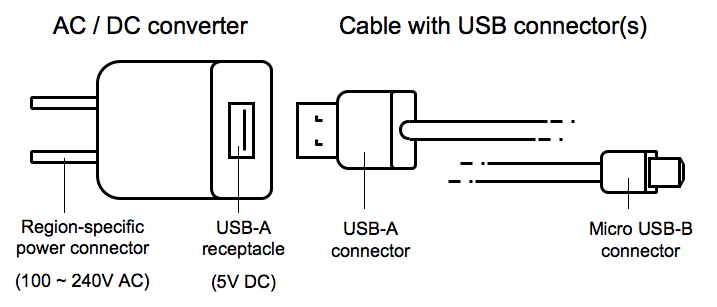

Kabel brauchst du kein neues, wenn dein Handy neuer als 10 Jahre ist, seitdem gilt die EU-Verordnung zur Vereinheitlichung der Ladekabelanschlüsse.
Das Ladekabel ist dann auch automatisch ein Kabel zur Datenübertragung. IdR ist das Handy-Netzteil - der Teil, der in die Steckdose kommt - nicht fix mit dem Kabel verbunden sondern lässt sich trennen (siehe Bild).
Du steckst dann die USB-A Seite (die größere) an deinen PC und die kleinere wie gewohnt an den Ladeanschluß am Handy.

Oh wow, das habe ich in der Tat noch nicht entdeckt (dass der Netzstecker auf der Rückseite ein USB-Anschluss ist und ich den Stecker abziehen kann und dann das Handy mit dem PC verbinden kann (vor allem das Bild sagt mehr als viele Worte). :)

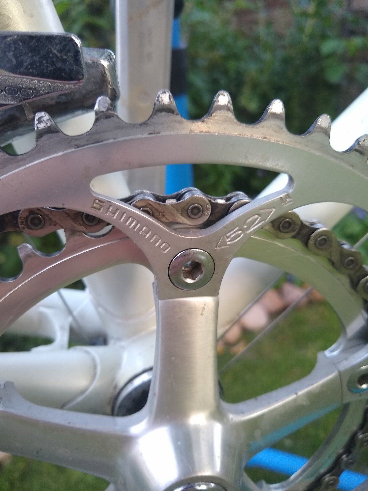

Ich habe bei gleicher Problematik eine Shimano Kurbel mit 130LK zurückgefeilt, damit ein 38z passt. Bei Dura Ace hat die Kurbel bereits die passende Fräsung, bei 600 nicht.
Ohne Nacharbeitung setzt die Kette auf die Kurbelbefestigung auf.
600EX New und Ara.
