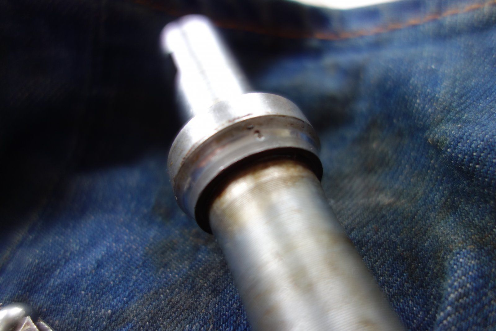

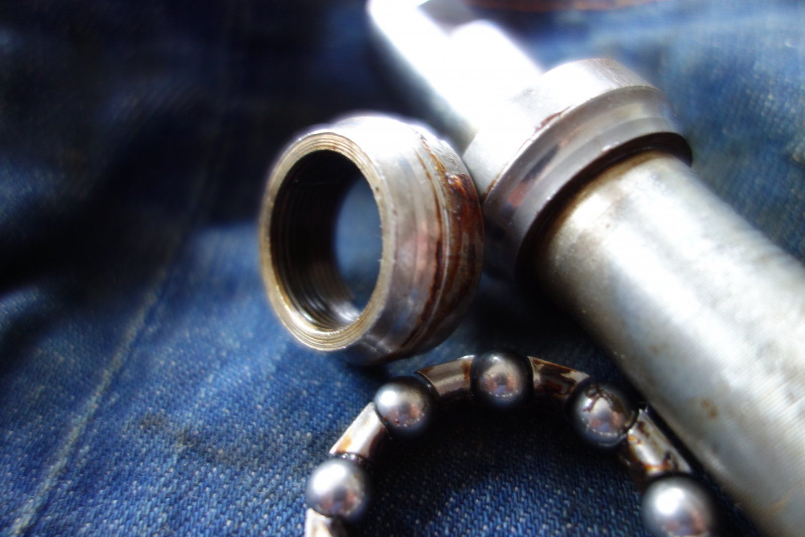

Thompson Innenlager mit Keilkurbel. Vorsichtig demontiert. Lagerschalen im Rahmen sind in Ordnung, Kugeln sind relativ stumpf, der feste (?) Konus auf der Welle hat an einer Stelle Pitting.
Die Kugeln 1/4 Zoll und in Ringen verbaut. Die Welle ist 137,5 mm lang. Das Ersatzlager mit der richtigen Achsenlänge kostet 35 € (link). Ist mir für den gegeben Anlass eher zu viel. Gibt's auch günstiger, aber dann mit 150er Welle.

Gibt es Alternativen? Hat noch jemand ne enstprechende Achse über?
Mögliche Idee:
Ich hab noch frische Kugeln in 1/4 und 7/32 Zoll. Durch mehr Kugeln die Last besser verteilen und das Lager-Leben günstig verlängern? Bringt das mit den kleineren Kugeln was? Hatte ich hier irgendwann mal gelesen.
Habe ich schon mehrfach so gemacht und funzt.
Allerdings ist es nicht gesagt wie lange das dann so ist.
Wenn aber die Stelle die du zeigst die einzige ist, sollte das schon noch eine Weile halten.
Die Laufflächen kannst du noch etwas polieren. Und falls du dir gemerkt hast auf welcher Seite das Pitting vorher montiert war, die Welle andersrum einbauen.
PS wenn das Radl fertig ist gerne mal ausführlicher zeigen, gerne im Offtopic.

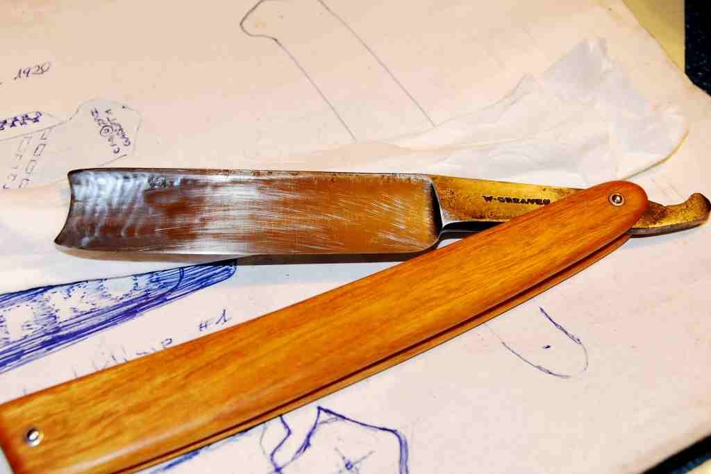

Meinst du so Wolken?
so habe ich das Teil übernommen..
da habe ich keine Probleme mit..
das ist weltweit eins von vier verbliebenen RasierMessern und über 200 Jahre alt. Ich restauriere sowas als Hobby.
Die Wolken kommen, wenn du schlecht vorarbeitest und nicht gleichmäßig polierst.. bei einer langen Gabel sicher spannend, aber machbar.
Nur.. das ist Tiegelstahl.
Ich frage mich, wie gut die Verchromung bei Colnago ist.?
Nicht das auf kleiner Stufe da gleich nix über bleibt.??

Die Kurbel ist etwas rostig, aber die wird wieder aufpoliert und montiert. Ich denke ich werde zuerst den Trick mit den kleinen Kugeln ausprobieren.
Falls das nichts bringt, ziehe ich aber durchaus ein SunRace Lager oder deren Derivate in Betracht. Die sind gedichtet, kosten 1/3 der NOS Ware und erhalten die klassische Optik. Die schwarze Achse würde ich im Sichtbereich zu polieren. Mit den hässlichen Schalen müsste man dann wohl trotzdem leben.
Unschlagbar günstig sind die Lager ja schon, aber auch hässlich 😎
Jetzt schaust halt erstmal mit neuen Kugeln ohne Ring, läuft sicher erstmal zufriedenstellend.
In der Zwischenzeit schaust in Ruhe nach was Schönem.
Evt kann ich nächste Woche mal wo fragen, meine Bestände habe ich gerade erfolglos durchgesehen. 🤨
