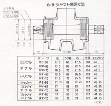

Ist schon etwas älter der Post, aber wo kann ich die obige Abbildung im Original finden (oder ist das ein Scan?). Speziell die Angaben zu den beiden letzten Lagern unten interessieren mich (ich kann die Zahlen nicht 100%ig erkennen).Die Original Sugino Innenlager für die MT (Mighty Tour) haben 119 mm:

Die Angaben sind ohne Gewähr:Ist schon etwas älter der Post, aber wo kann ich die obige Abbildung im Original finden (oder ist das ein Scan?). Speziell die Angaben zu den beiden letzten Lagern unten interessieren mich (ich kann die Zahlen nicht 100%ig erkennen).
