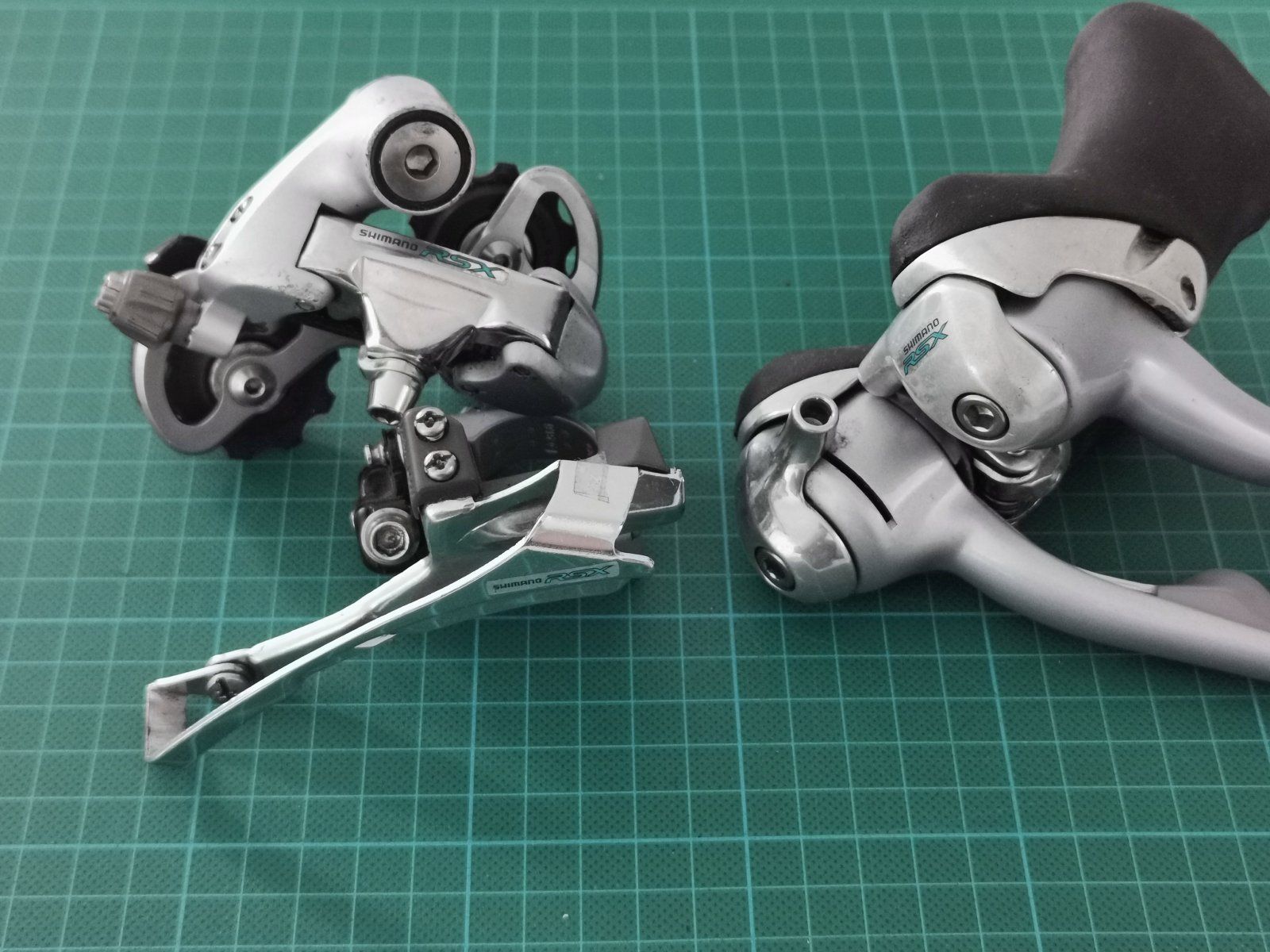

Für mein zweit-Stadtrad brauche ich eine Bastellösung:
Verbaut sind 3x7 RSX Schremsel und eine LX Kurbel. Der LX Umwefer passt vom Seilholweg nicht mit den Hebeln zusammen. (kann mit 3x schalten nur zwischen 2 Kettenblättern wechseln)
Ich brauche also einen Top Pull Umwerfer (Gibts überhaupt RSX?) in 31,8 (Anlöt würde mit Schelle gehen), der vom Seilholweg zu den Hebeln passt.
Gibts da überhaupt was oder brauch ich eine Road-Kurbel?
Die Frage hab ich mir tatsächlich auch mal gestellt, war doch der RSX der erste 3fach-STI überhaupt(?). Der hat aber nur die 3 Stufen, nix obendrauf, keine Zwischenschritte ("Trimm"). Der muss mMn superexakt eingestellt werden. Dass er mit dem LX-Umwerfer nicht harmoniert, kann der Theorie nach nicht sein, weil Shimano bis dahin doch überall gleiche Seileinholmaße hatte (oder gab es linx Abweichungen?).

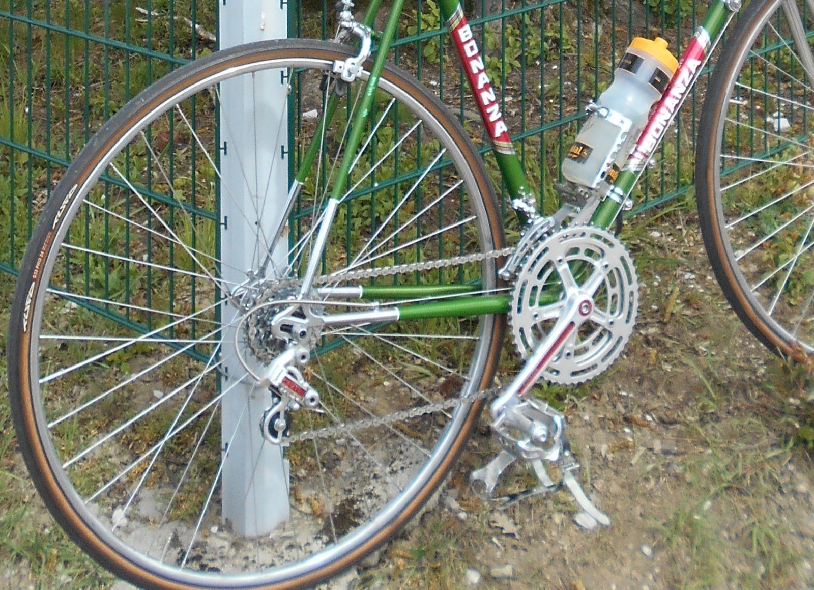

Hast Du denn sozusagen "trocken", also ohne Kette, den Weg des Umwerfers mal überprüft? Auf den Fotos hat man den Verdacht, dass der Umwerfer auch nicht optimal zu den KBs positioniert ist, das kann aber täuschen. RSX-Umwerfer & Kurbeln hab ich ehrlich gesagt noch nie gesehen.
Sind nicht mehr bei mir, aber diese Fotos sind geblieben.

... Dass er mit dem LX-Umwerfer nicht harmoniert, kann der Theorie nach nicht sein, weil Shimano bis dahin doch überall gleiche Seileinholmaße hatte (oder gab es linx Abweichungen?).
Ich hab mit dem RSX STI + FD-6503 + FC-6503 tadellos schalten können. Den RSX 3x UW hab ich pronto entsorgt, der ist so hässlich....
Ich hab sowohl Kurbel als auch Umwerfer. Der passt aber leider aufgrund des Oversized Alurahmens nicht. Ich kann mir eigentlich auch nicht vorstellen, dass die Abstände der RSX Kurbel anders als bei der LX sind und kürzer kann die Welle nicht werden weil sonst das kleinste KB an die Strebe geht.
Der Umwerfer hat zuvor einwandfrei alle 3 geschaltet (waren XTR Schaltbremshebel).
Seilholweg ist meines Wissens nur bei den Schaltwerken bis in etwa 9 Fach gleich, von den Umwerfern kann ich das nicht sagen. Denke da gibt es einen Unterschied zwischen Road und MTB.
Ich werde dann einfach mal wie vermutet einen 3x RR Umwerfer testen!
Problem ist nur, dass ich einen Top-Pull brauche
Rennrad- und MTB-Umwerfer sind tatsächlich unterschiedlich übersetzt, das war auch schon zu 7-fach Zeiten so.
Du könntest einen normalen DP-Umwerfer nehmen und ihn mit einer Umlenkrolle kombinieren. An deiner Stelle würde ich aber einfach den LX-Umwerfer lassen und den über einen günstigen Lenkerendschalthebel ansteuern, das funktioniert einwandfrei.
wie wäre denn die optimale Positionierung bei 3fach? "ganz nah" ans große Kettenblatt komme ich ja nicht, weil der Umwerfer sonst an der Kettenstrebe anliegt? also so tief wie berührungsfrei möglich? und das äußere Blech parallel zu den Kettenblättern?
Danke!
Felix
Aber die Abstände der Kettenblätter sind gleich, also sind nur die shifter und Umwerfer anders und "es kommt wieder das Gleiche raus"?
an einem Renner hab ich glaube ich mal mit RX100 STI einen XT Umwerfer verbaut.... war aber auch nur für 2fach eingestellt (Mtb 94er LK, ohne kleinster Blatt).
