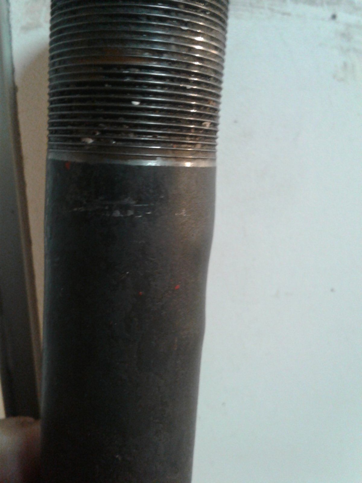

Das Steuerrohr wird wahrscheinlich an der unteren Stelle ausgebeult sein wegen einer festgeballerten klemmung vorher.
Schaft ausgebeult an der Stelle an der du klemmen willst? Mal n Stück weiter rein oder raus probiert?

Habe den Vorbau jetzt wieder auf alte Länge herausgezogen und siehe da, der Lenker lässt sich nicht mehr bewegen. Ihr hattet also vermutlich recht, dass der Gabelsschaft in unteren Bereich ausgebeult ist, oder? Schade, dann muss mein Bekannter wohl mit ausgezogenen Vorbau fahren..

Den Gabelschaft unbedingt mal prüfen, nicht das der geplatzt ist...
Könnte böse enden!

Wenn das steuerrohr strukturell okay ist und noch Platz nach unten ist kannst du auch nen Vorbau mit längerem Schaft nehmen welcher dann unterhalb der Ausbeulung klemmt

Kommt häufiger vor als ich ursprünglich mal glaubte. Ist bei zwei meiner Räder der Fall. Bei dem einen sieht das so aus:
Wenn sich keine Risse bilden kann man damit meiner Ansicht nach noch fahren. Zumindest mache ich das. Ist allerdings auch ein stabiles Ross.
Bei Rennrädern die aus dünnerem Material gefertigt sind wäre ich vorsichtiger.

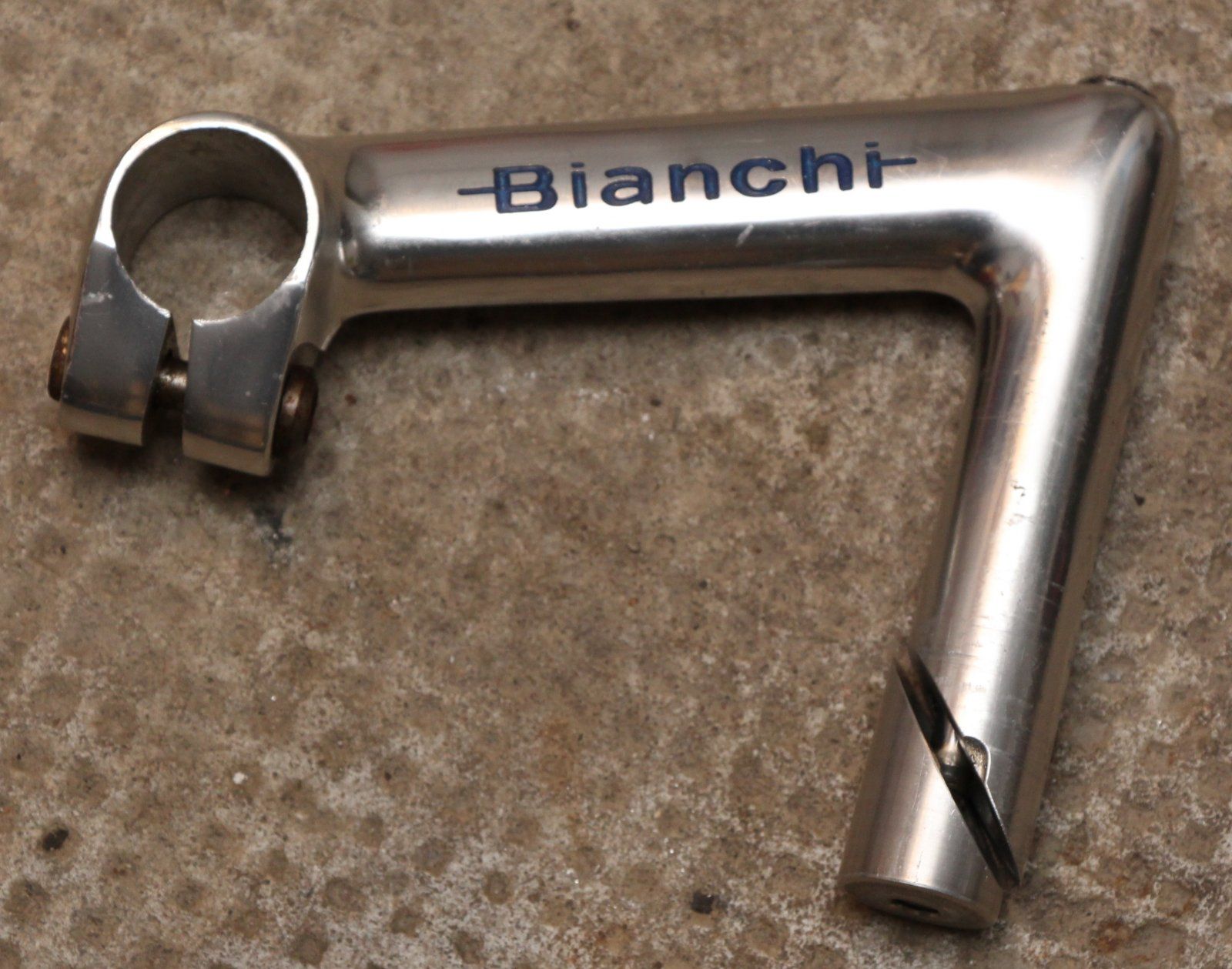

oder, noch besser, den Vorbau etwas kürzen und auf Schrägkeil umbauen (lassen). Dann verteilt sich die Kraft auf eine größere Fläche. Hab ich hier mal bei einem eingerissenen machen lassen.

Ich hab die immer auf wenn ich nen kaputten Vorbau hab, zB bei Rissbildung in der lenkerklemmung. Hier im Forum sollte sicher einer zu finden sein.
Wenn es Zeit hat kannst du einen von mir haben, kann aber erst in nem Monat oder so verschicken.
Gerne, ich wollte nur mal ausprobieren die Klemmung umzubauen, also hat keinen Zeitdruck! Meld dich gerne einfach wenn du denn parat hast :)

Entschuldigt die Frage, aber wieweit zieht ihr fest? bis man den Lenker mit moderater Kraft nicht mehr bewegen kann?
Felix
Genau. Zu fest schädigt nicht nur die Gabel, auch sollte sich der Lenker bei einem Sturz noch verdrehen können, damit er nicht verbiegt.
Wie hast du das gemacht bzw. Wo kriegt man ein Schrägkeil dafür her?
Ich hab den kaputten Vorbau zu @byf und einen heilen wiederbekommen. Der Mann ist vom Fach und baut sowas selber. Allerdings ist er oft etwas überstrapaziert von solchen Kleinaufträgen, die viel Arbeit machen und nicht viel Geld einbringen.
