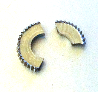

Hat jemand eine Idee, wo ich zwei solcher Unterlegscheiben mit Zähnchen für eine Shimano Santé Bremse herbekommen könnte? Die an meinen Santé Bremsen sind leider zerbrochen. :eek:
Schätze, dass man so etwas nicht im Baumarkt bekommt. Wobei es im Baumarkt ja auch die Unterlegscheiben mit diesen in beiden Richtungen abstehenden Zähnchen gibt. Müsste doch mit denen machbar sein als Ersatz?

Mit der gezeigten außengezahnte Scheibe DIN 6797 würde ich Schutzbleche befestigen, bei Bremsemontage drücken sich diese schnell platt und werden zahnlos.
Wirklich sinnvoll kommt mir die Baumarkt Lösung auch nicht vor. Wenn, dann nur kurzfristig.

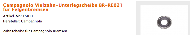

EDIT: Ah! Vielzahn ... Bei Bike-Components gibt es zumindest von Campa eine, vielleicht passt die ja auch bei Shimano?

...klar passt die. Die lassen sich die Kleinteile aber fürstlich bezahlen...
Danke für die Info! Dann bestelle ich mal zwei mit. :)

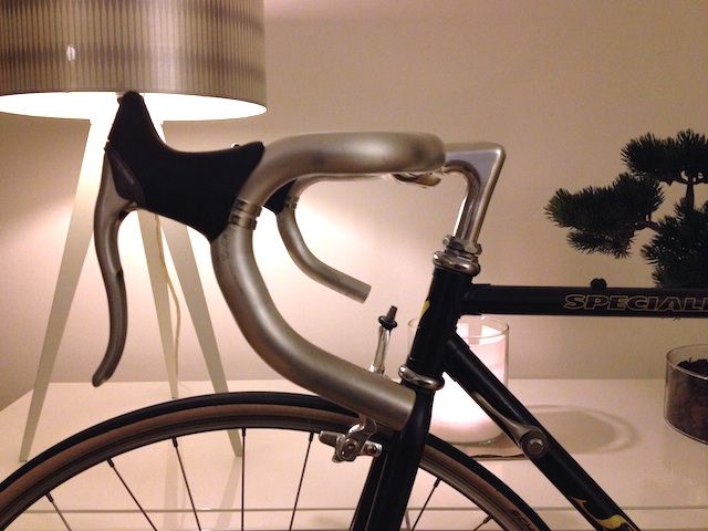

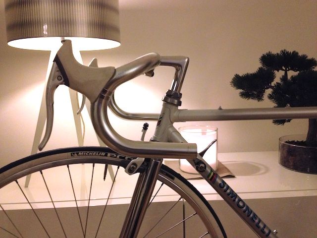

Welche Lenkerposition ist denn die richtigere bei diesen älteren Lenkern?
Ist der Oberlenker parallel zum Boden oder eher der Unterlenker? So viel ich weiß, ist der Unterlenker parallel zum Boden, die Bremshebel ca. 1-2 cm über der Verlängerung des Unterlenkers. Oder müssen die immer senkrecht stehen, was aber schon recht tief ist. Angenehmer finde ich die Variante, bei der der Oberlenker gerade ist und die Bremshebel in einer Verlängerung zum Oberlenker stehen.

Stilistisch gesehen ist die erste Variante die korrekte. Die zweite sieht aber bequemer aus.
Ich habe ien Rad, da hab ich erst beim Fahren gemerkt, dass der Unterlenker weitgehend abgesägt wurde. Das ließ sich total mistig greifen (ich greife gerne am Unterlenker). Da musste ich den Lenker dann soweit rumbiegen, dass unten wieder was zum Greifen war. Damit sind dann aber auch die Bremshebel höher gerückt. Sieht zwar jetzt auch komisch aus, aber ich kann wieder einigermaßen bequem fahren.
