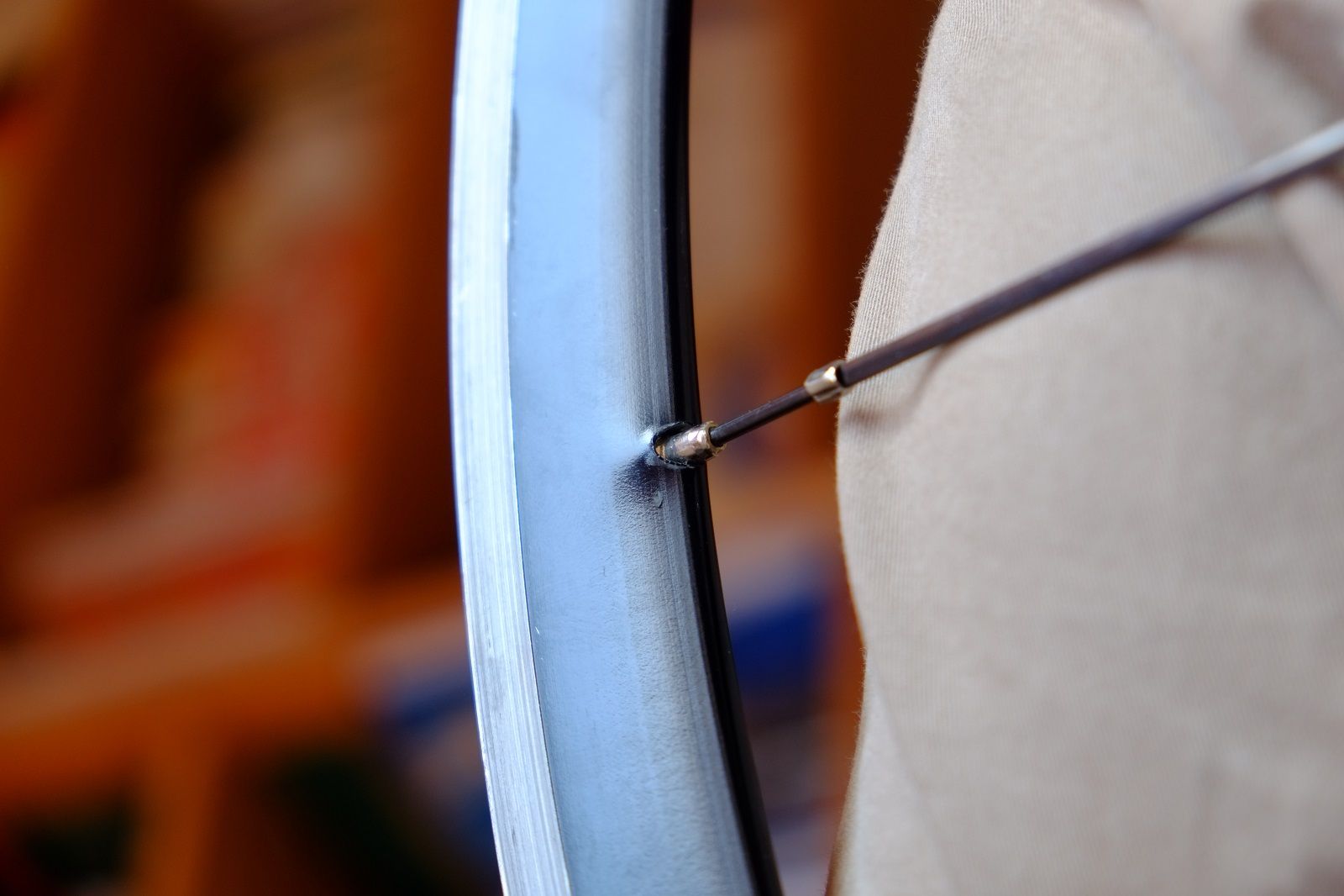

sollte ich auf der felge eher nicht mehr fahren? (abgesehen davon, dass der Nippel kaputt ist)
Na,
daß es die Felge hinter sich hat... :rolleyes:
Wenn Du noch mehr davon hast kannst Du beim Wertstoffhof vielleicht schon die ersten Taler zur Refinzanzierung einer neuen einsammeln... ;)
schrottige Grüße
Martin
