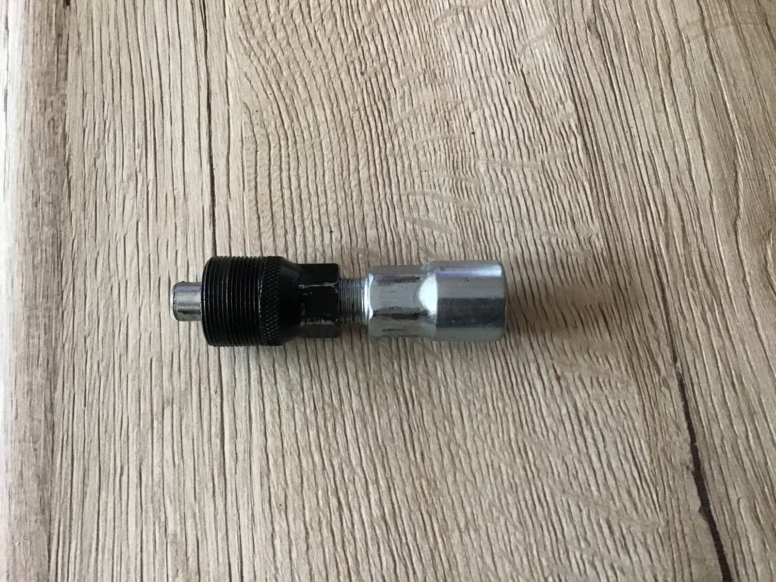

Ältere Deore XT und Tiagra.
Wenn mir jemand bestätigt, dass es damit funktionieren müsste, werde ich eine Rohrverlängerung auf den Schraubenschlüssel aufsezten.
Lass die Verbindung lieber noch ein zwei Tage in kriechöl ziehen, bei zu viel Kraft kann man auch mal das Gewinde in der Kurbel rausziehen...
Wichtig, Abzieher ganz in die Kurbel Schrauben, es muss unbedingt Fett an das Gewinde der Schraube vom Abzieher. Das ist ein ganz billiger Abzieher.
Sollte eigentlich passen. Der ISO Vierkant hat ein geringeres Steigmaß, da sitzen die Kurbeln (insbesondere wenn der Vorbesitzer die Kurbeln fest aufgezogen hat) vielleicht einen Tacken fester als bei Shimano. Und wie die Vorschreiber schon schrieben, etwas Kriechöl drauf. Campa selbst hatte wohl mal gesagt, man solle die Kurbel trocken aufziehen, vielleicht ist die etwas festgebacken, der Tretlagerbereich sieht ja etwas ungepflegt aus.
Ich verwende auch schon länger einen eher günstigen Abzieher (Eldi oder so), aber da ich die Kurbelvierkante immer etwas fette, tut der bis heute seinen Dienst. Aber das ganz reinschrauben ist wirklich wichtig, gegebenenfalls die Gewinde mit dem Kriechöl und einer alten Zahnbürste etwas reinigen, besonders wenn man beim Einschrauben des Abziehers spürt, dass da Dreck im Gewinde ist.
Die Gewindespindel des Billigabziehers vor Benutzung mit Kettenöl tränken!
Unterlegscheiben unter Kurbelschraubenkopf vor Demontage entfernen!

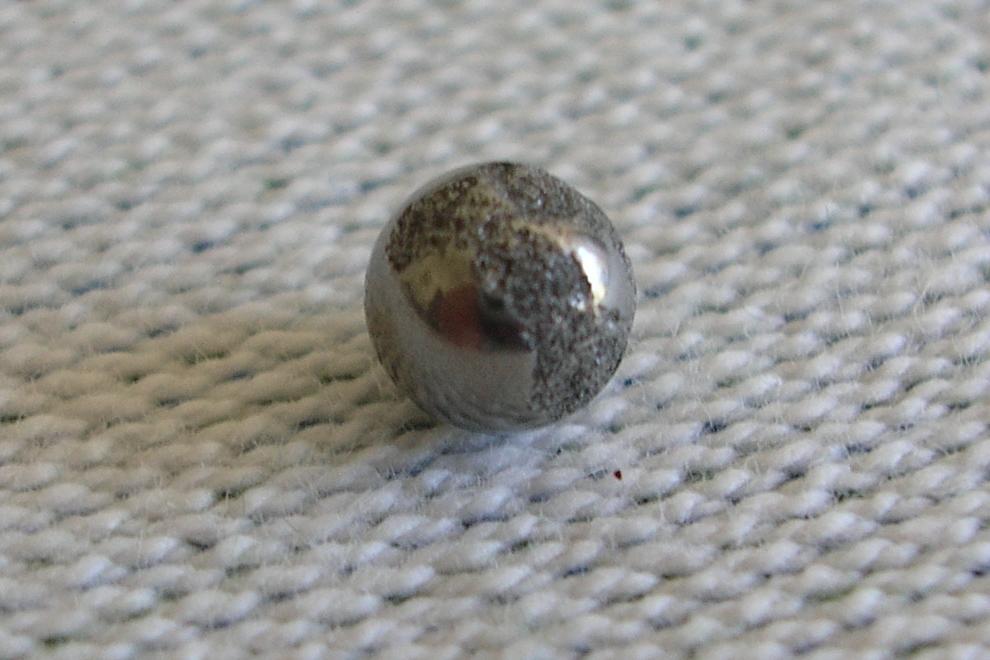

Hallo zusammen,
hiermal 'ne Kugel mit Shimmi-logo, war auch kein Fett mehr drin in den Löchern...
lief etwas rauh und war tatsächlich die einzige die so aussah, gab dann Ersatz von Kugelwinnie
viele Grüsse an die anderen Mitbewohner
