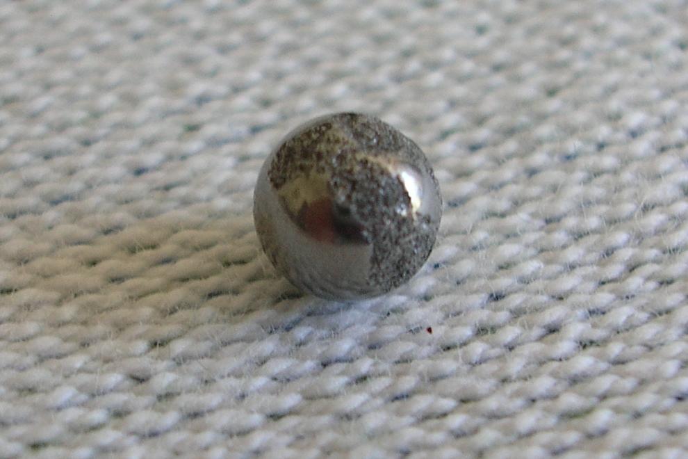

Hallo zusammen,
hiermal 'ne Kugel mit Shimmi-logo, war auch kein Fett mehr drin in den Löchern...
lief etwas rauh und war tatsächlich die einzige die so aussah, gab dann Ersatz von Kugelwinnie
viele Grüsse an die anderen Mitbewohner
P aus B

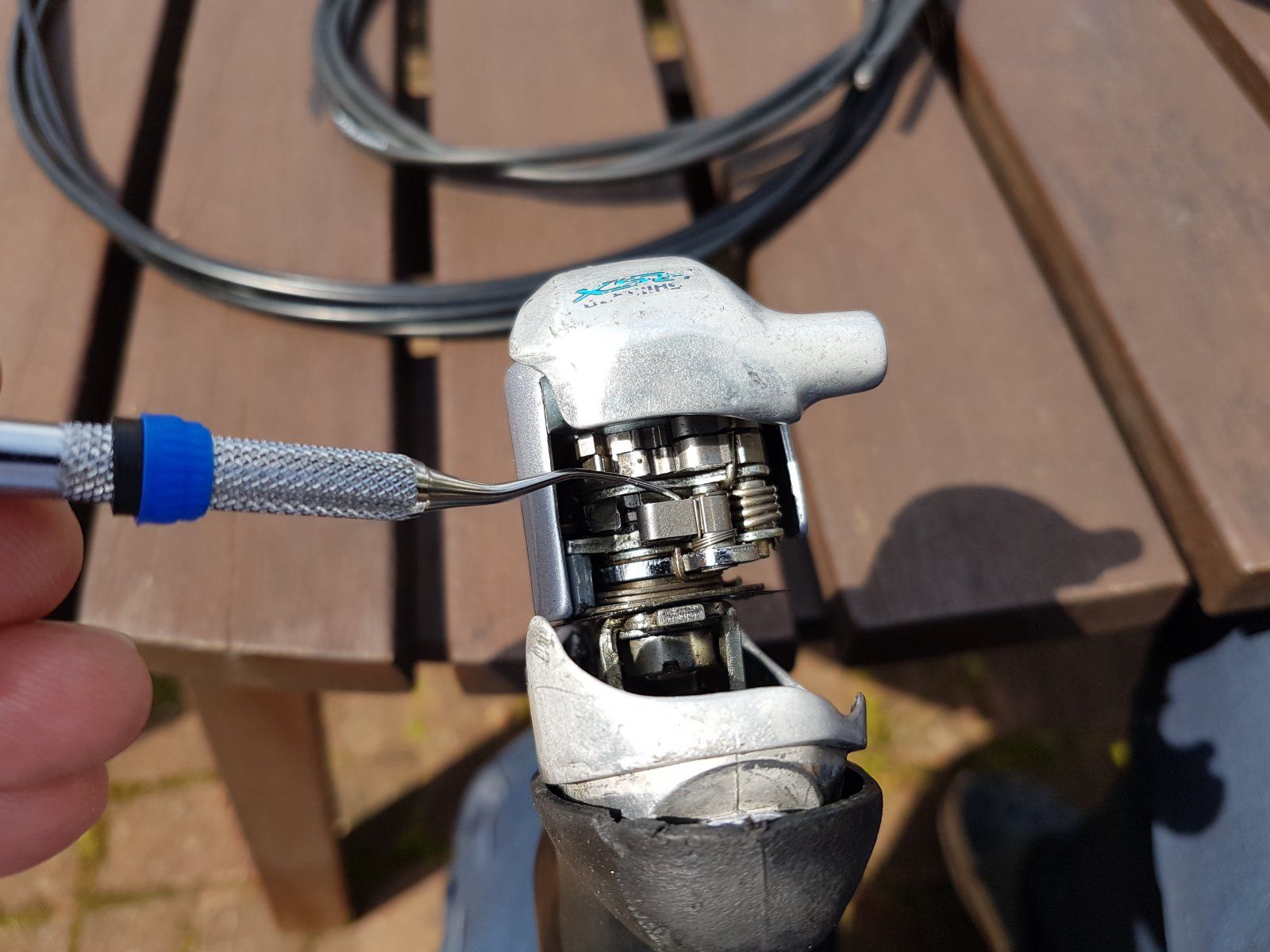

Ist zwar ein RSX Sti, das Problem dürfte das Gleiche sein. Die Klinke hier ist das Problem.
Es muss nur der Deckel runter. Dann erkennnt man das Problem.
Bei mir ist es aber der rechte, und da ist kein Deckel drauf, der ab kann. Das ist das Metall vom Bremshebel, man kommt da nicht so ran.
Der linke sieht so ähnlich aus wie Deiner.
Ich hab das Probl. aber (hoffentlich) auch so, durch kräftiges Spülen, hinbekommen. Wird sich zeigen.
Danke u. LG,
markus.

Hallo zusammen,
P aus B
Ne ne hier ist der Campafettfilm abgerissen
