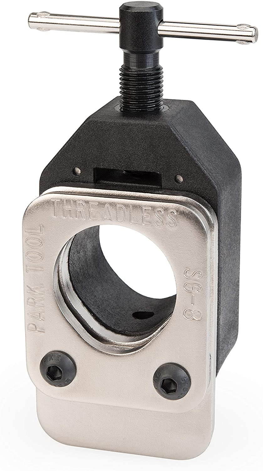

wie kürze ich am besten einen Gabelschaft? Einfach mit ner Eisensäge?
Oder habt Ihr einen Werkzeugtipp?
Eine Eisensäge (... bitte eine richtige, mit spannbarem Kettenblatt, keine PUK-Säge ...!) mit scharfem Blatt ist schon das richtige Mittel, aber die Gefahr, dass das Sägeblatt dem Gewinde folgt, und man daher dann schief absägt, ist ziemlich groß ...
Mit etwas Erfahrung kann man den Sägeschnitt zunächst mit leicht seitlich gekippter Säge lotrecht "ansägen", und dann das Schaftrohr möglichst gerade durchsägen (... wobei man die Säge wiederum schräg zur Blickrichtung anstellt, damit man sieht, wo man hinsägt ...).
Viel einfacher und hilfreicher geht es aber mit einer solchen Rohr-Schneidführung (... gibt es natürlich auch von anderen Herstellern ...):
Ich möchte mein Exemplar nicht mehr missen; es erleichtert auch das Verrunden der Schnittkante nach dem Sägen, weil man das Gabelschaftrohr (... bei nur leicht angezogener Klemmung, versteht sich ...) darin leicht drehen kann.

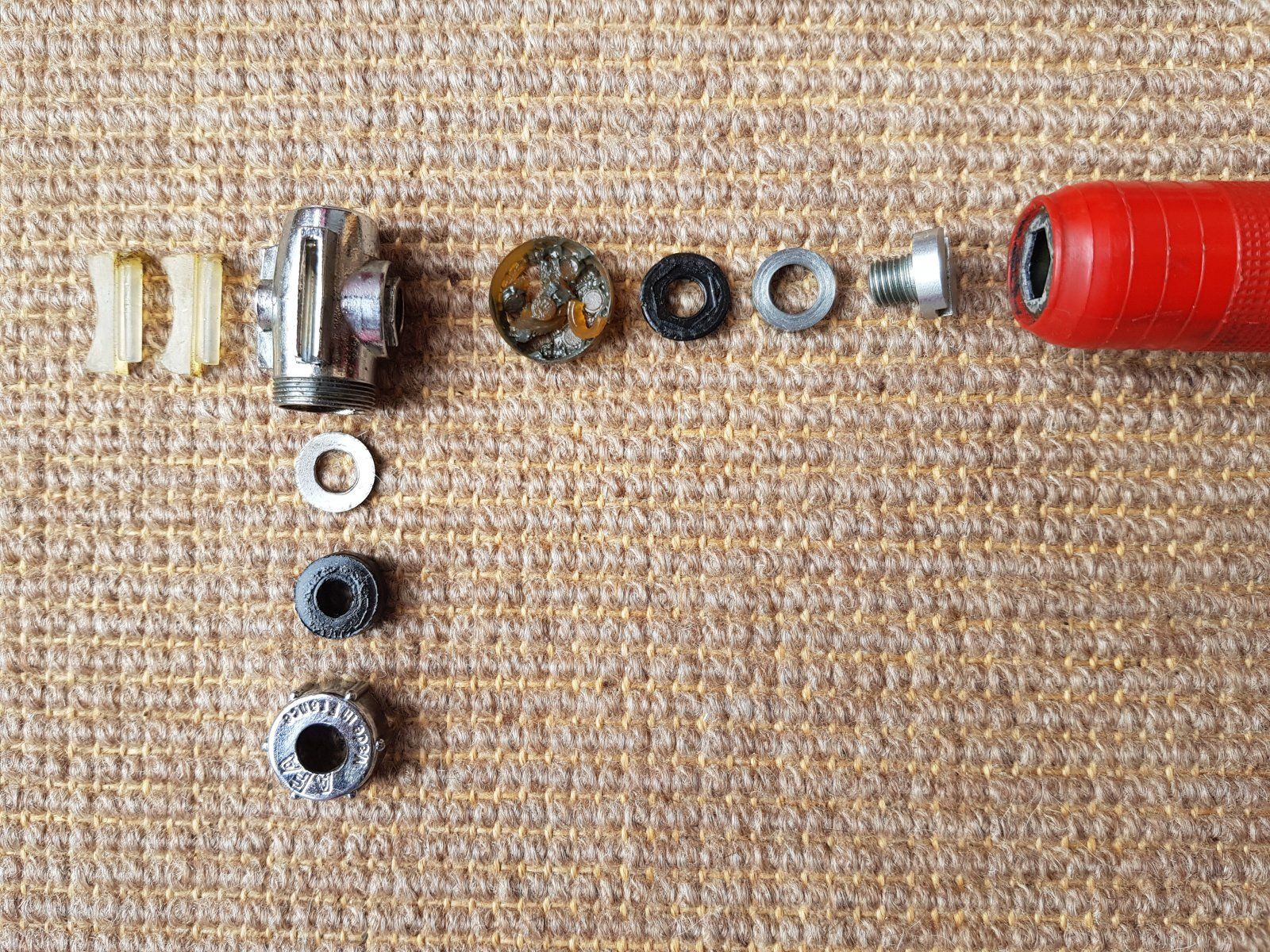

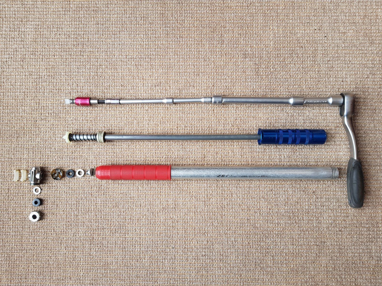

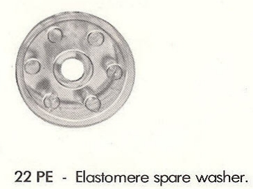

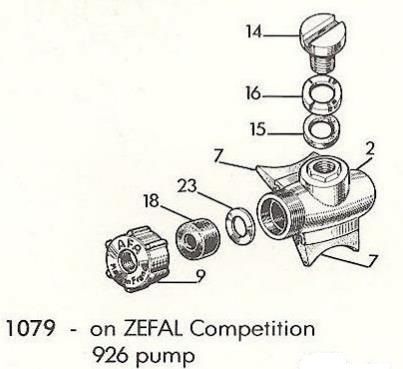

...ich löse mal auf:
Der Pumpenkopf ist tatsächlich verschraubt, jedoch sinnigerweise von innen! Heran kommt man nur mit einem mehrfach verlängerten Werkzeug, an dessen Ende ein großer Schlitzbit steckt, welcher dann die Zentralschraube lösen kann.
Im Detail sieht der Pumpenkopf bzw. sein Innenleben so aus:
In der Mitte ist die zerfallene Dichtung zu erkennen, die es so bei Zéfal nicht mehr gibt. Ich werde es mit der 22 bzw. 23mm Version aus deren aktuellem Programm versuchen.
Hier noch Ausschnitte aus dem 1974er Katalog zur Pumpe:
Hier der gesamte Katalog als Link:
https://www.velo-pages.com/main.php?g2_itemId=5893

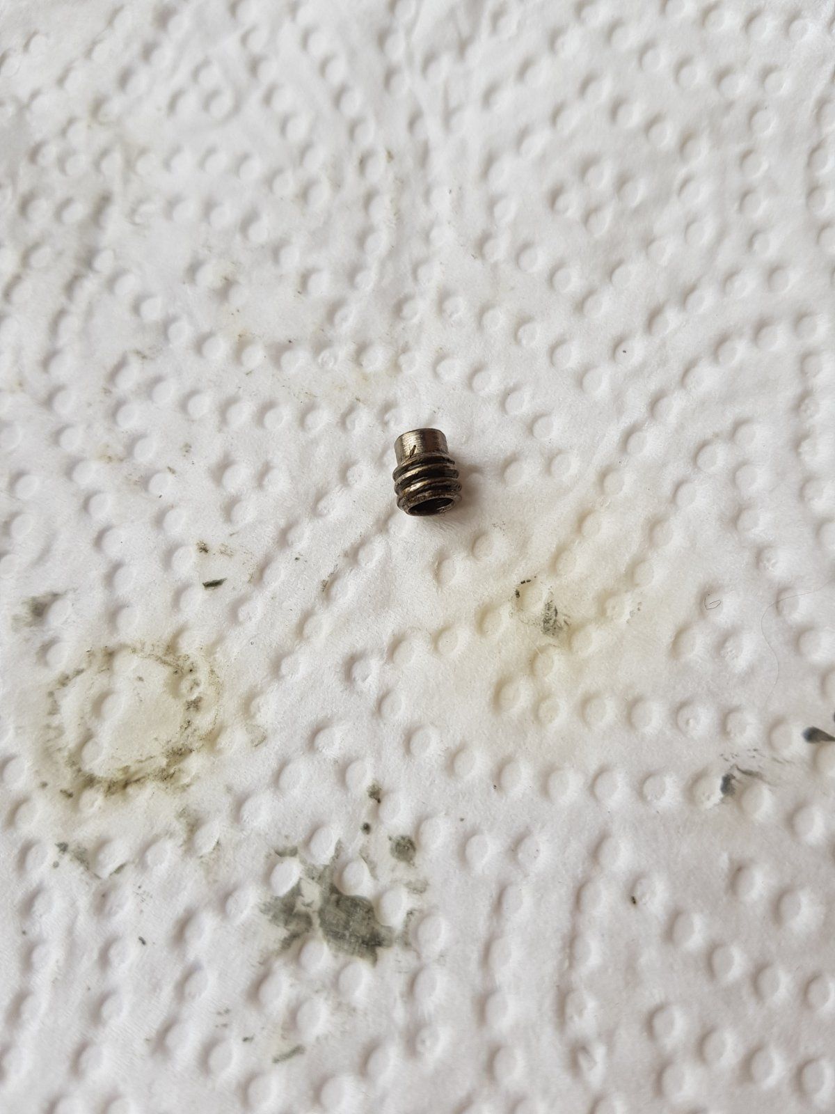

Edit: Das mir (wie eine Madenschraube aussehende) aus dem Pumpenkopf entgegenkullernde Kleinteil entpuppte sich als abgebrochener Gewindeteil eines Prestaventils:
Tolle Konstruktion (das mit der Werkzeugverlängerung) und danke für die detaillierten Informationen über diese Pumpe. :)
Mir gefällt dieses Modell schon lange, ich habe nur noch keine in der richtigen Länge zu einem adäquaten Preis einheimsen können. :(
Eine Eisensäge (... aber bitte eine richtige, mit spannbarem Kettenblatt, keine PUK-Säge ...!) mit scharfem Blatt ist schon das richtige Mittel, aber die Gefahr, dass das Sägeblatt dem Gewinde folgt, und man daher dann schief absägt, ist ziemlich groß ...

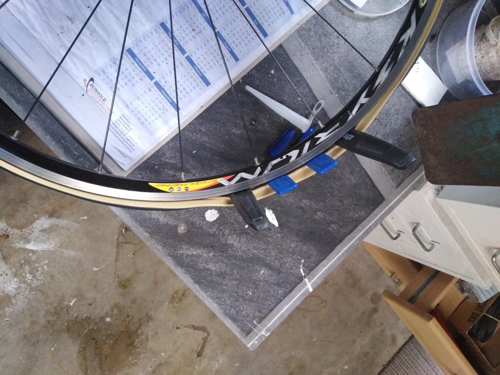

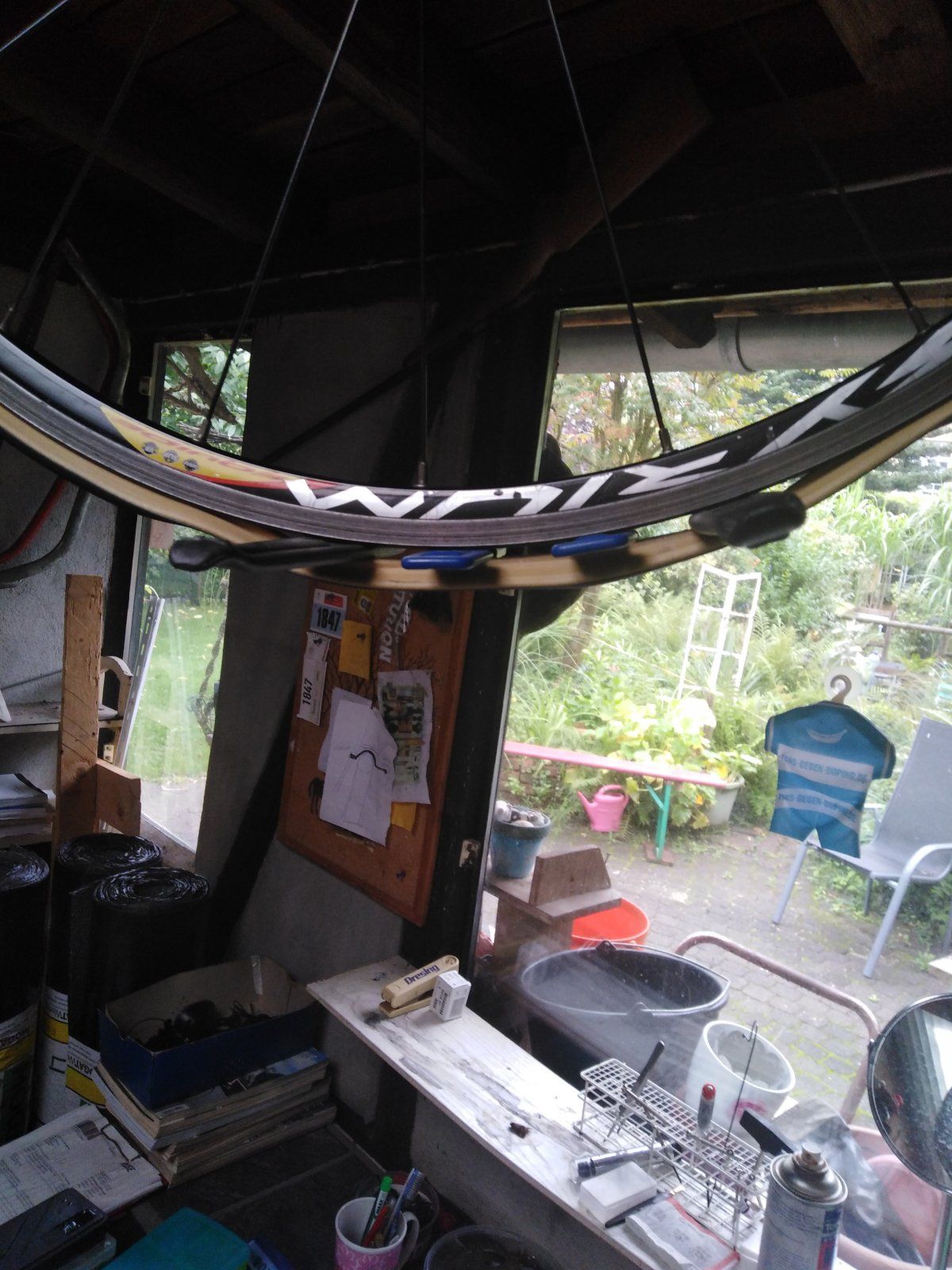

Heute hätte ich Hilfe von ein paar Usern aus dem Forum gebraucht. Speziell die, die einen Reifen nur mit dem Daumen aus 10m Entfernung draufwerfen.
Corsa hat mich zur Verzweiflung getrieben. Der leicht angepumpte Schlauch wollte nicht unter der Decke bleiben obwohl ich vorgedehnt habe😭
