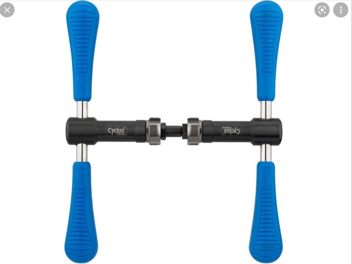

Liebe Schrauber, ich würde gerne das Tretlager meines Lejeune Rahmens mit dem Cyclus Tool nachschneiden. Der Rahmen hat ein französisches Gewinde. Nun zu meiner (wahnsinnig differenzierten) Frage:
Wie geht das :) ?
In welche Richtung muss ich den das Schneidwerkzeug drehen? Sind ja beidseits Rechtsgewinde?
Wie geht das :) ?
...ich besitze exakt dieses Werkzeug und habe damit auch bei meinem Lejeune nachgeschnitten!
Ganz einfach: Beide Seiten jeweils rechts herum (im Uhrzeigersinn) eindrehen, d.h. die Werkzeughälften drehen sich bei korrekter Anwendung gegenläufig.
Bevor Du jedoch eine Seite ansetzt muss der Dorn des einen Werkzeugs in die dafür vorgesehene Vertiefung des anderen Werkzeugs eingeführt werden; das garantiert, dass beide Gewindeseiten auch weiterhin fluchten. Dann beiderseits mit Gefühl den Gewindeanfang treffen und dann in Ruhe eindrehen...
Wie geht das :) ?
Na genause reindrehen, wie du die Lagerschalen reimdrehen würdest.

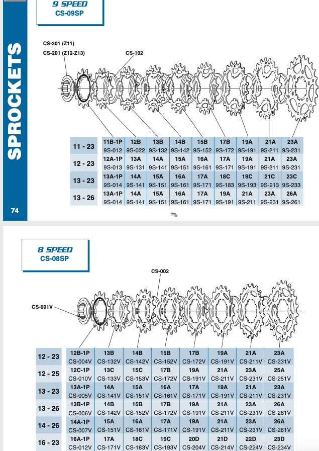

Campagnolo 9x Frage ... Es geht um die Steckritzel. Unterscheiden die sich von 8x? Sind die gleich stark und nur die Abstände dazwischen anders?
Könnte ich auf einem 9x Freilauf 9mal 8x Steckritzel mit 9x Abständen montieren?
D A N K !
Das waren doch erst 3 Fragen...
....die unterscheiden sich, 8 und 9 fach haben unterschiedliche Aufnahmen.
Wenn Du die tauschen könntest, dann hätten die auch gleiche Artikel bzw.
Bestellnummern. Die Dicke der Ritzel müsste aber gleich dick sein.
Grund ist, die Abstufung von 9x kommt aus Brandenburg ... Das Rad fährt aber im Erzgebirge 😉
OK, dann Versuche ich es mal ... habe Aktuell 8fach auf einem 9fach Freilauf, das geht... meinen 8x und 9x Ritzel wollte ich "einfach" ergänzen/mischen ... die Restliche sechs Fragen kommen schon noch, da ich auch noch die Ergos dran bauen möchte ...
... hier schon die ersten: 9fach Kette? Ja, ist zu raten, oder?! Muss das Campagnolo sein? Wo kaufen? Beim freundlichen?
Wie geht das :) ?
Hallo @puntom
Wo hast Du denn die Schneideisen mit den französischen Gewinden her?
Ich weiß, dass es die bei Cyclus gibt, habe sie jedoch noch bei keinem Händler gesehen.
Schönen Gruß
Andreas
