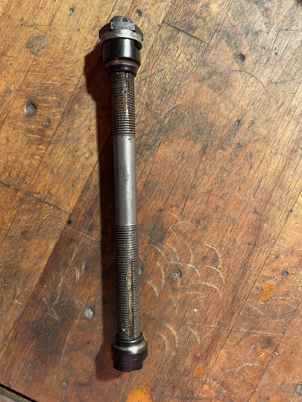

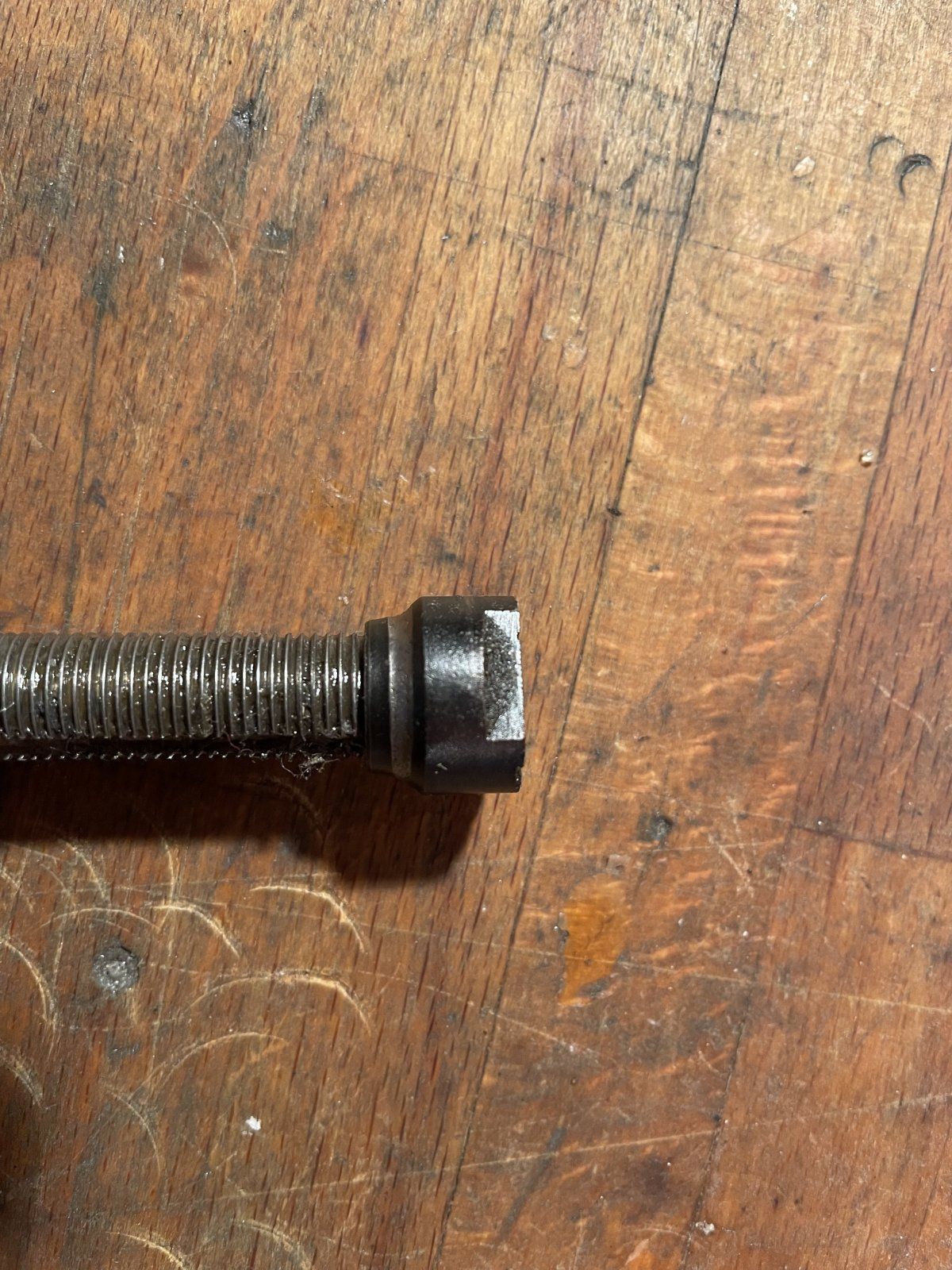

Ich suche Ersatz für die Konen an einer Maillard Helicomatic HR-Nabe von 1987.
Die sind für kleinere Kugeln 5/32" ausgelegt.
Gibt es die irgendwo einzeln oder muss ich nach einer Komplett-Nabe suchen?
