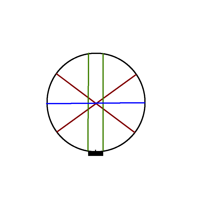

Liebe Schrauber,
ich weiß nicht, ob das eine kleine Frage ist, aber mein Sattelrohr ist recht krumm und schief und ich würde gerne fragen, ob man das noch hinbekommt bzw. wie man am besten vorgehen sollte.
Im beigefügten Bild sind verschiedene Durchmesser zu sehen, die ich mit einem Messschieber jeweils 2-3 mal gemessen haben.
Blau: 25,8 mm
Rot1: 25,7 mm
Rot 2: 25,5 mm
Grün 1: 25,1 mm
Grün 2: 24,75 mm
Ich nehme an, dass der ursprüngliche Durchmesser 25,4 mm sein soll, da mir kein Raleigh bekannt ist mit 25,8.
Ist dem Sattelrohr noch zu helfen oder ist das eher ein wirtschaftlicher Totalschaden? Ich habe damals für den Rahmen 35 EUR bezahlt.
Danke für eure Einschätzung und noch ein schönes Wochenende!

Liebe Schrauber,
Blau: 25,8 mm
Rot1: 25,7 mm
Rot 2: 25,5 mm
Grün 1: 25,1 mm
Grün 2: 24,75 mm
Am glaubwürdigsten erschein mir die Messung blau , 25,8 mm
Begründung :
Offenbar ist die Muffe durch den einbau von zu dünnen Stützen total verformt , dabei wird der hintere Teil der Muffe zusammengezogen , nur die Messung blau misst ja einen Bereich wo nichts passiert , die anderen berühren ja immer den hinteren Bereich
