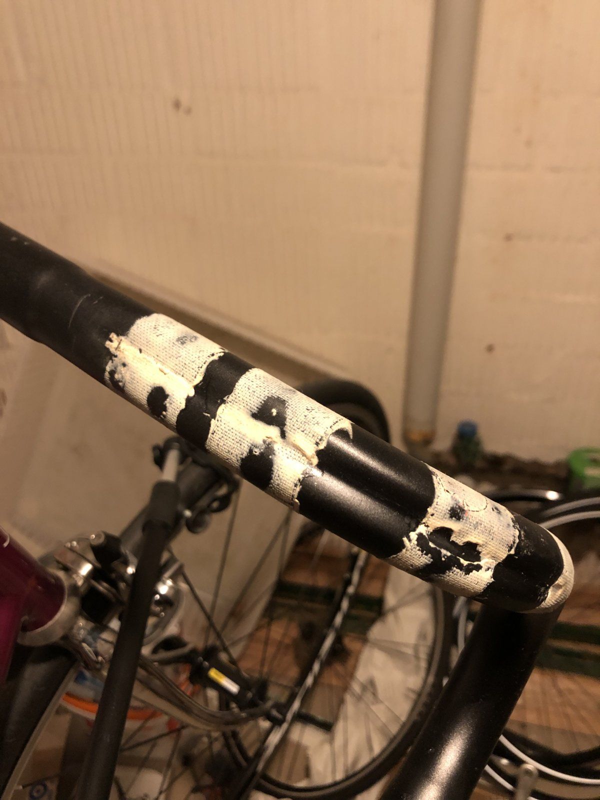

Danke! Benzin habe ich schon durch. Ich versuche mal Föhn und Aufkleberentferner und dann über die Nacht Öl, wenn es nicht besser wird.
Würde mechanisch nachhelfen-zusätzlich zum einweichen- irgendein Plastikteil,
mit dem man eine gute Fläche hat (manche Reifenheber sind ganz praktisch, damit gehe ich oft an sowas dran)

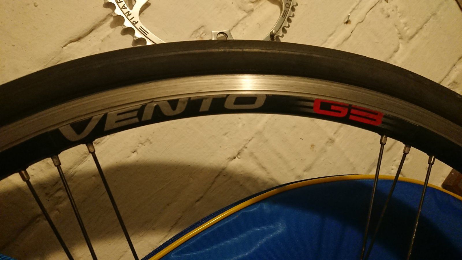

Ich habe hier einen Campagnolo Vento G3 Laufradsatz, bei dem ich die Kugellager gerne tauschen würde.

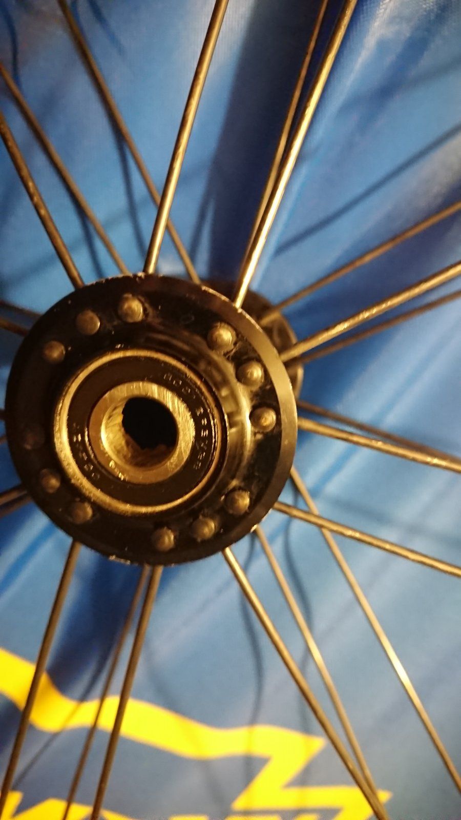

Vorne sind die Lager beschriftet: 6001 2RSV38 COL/ZY

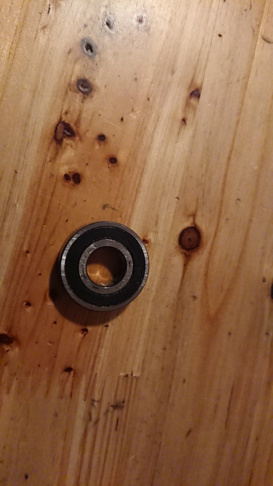

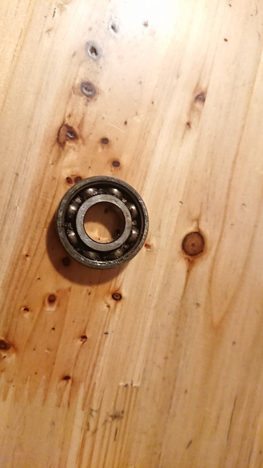

Hinten habe ich sie schon rausgeholt, aber da steht nichts:

Wenn ich nach der Bezeichnung, die auf den vorderen Lagern angegeben ist, google, finde ich z.B. folgendes:
https://www.ekugellager.de/?gclid=C...h=0&DiameterInner=0&DiameterOuter=0&PageNum=0
Kann ich diese Lager bestellen? Sind die vorderen und hinteren bei den Laufradsätzen identisch? Ja, ich hätte selber messen können. Habe ich nicht, und jetzt ist der Kram gerade im Keller ;)
Sind Normlager ,musst nicht dem Campa Händler das Geld in den Rachen werfen

Du kannst ganz sicher sein das kein Komponentenhersteller selbst nur für seine Teile anfängt Kugel - Rollen- oder sonstwas für Lager herstellt , der dazu notwendige ungewöhnliche Maschinenpark und das Personal wäre viel zu teuer , und welchen Vorteil sollte das haben , das sind immer Normteile .

Davon wird aber ja auch garnicht ausgegangen. die Frage war doch ob er die, die er gefunden hat nehmen kann.
Also...
Ja, da geh ich schwer von aus.
Davon gehe ich zwar auch aus, aber die wirst du wohl doch mal nachmessen müssen.
Hat jemand einen Ratschlag wie ich extrem verhärtetes Klebeband vom Lenker bekomme? Hier ein Bild zur Verdeutlichung des Problems:

Versuche es mal mit ClouFarbabbeizer, damit gehen sogar verwitterte Schriftzüge von Shamalfelgen runter
, aber auch Rückstände von Pattex Power Repair werden soweit aufgeweicht, dass man sie mit einem Plastikspatel entfernen kann. Aluminium wird nicht angegriffen, es gibt noch hochwirksame Lösemittel, die ohne die chemische Keule auskommen.

Du musst bloß das hinten ausgebaute Lager auf das vordere legen, um zu sehen, ob die gleich sind, die unterscheiden sich ja nicht im Zehntelmillimeterbereich.

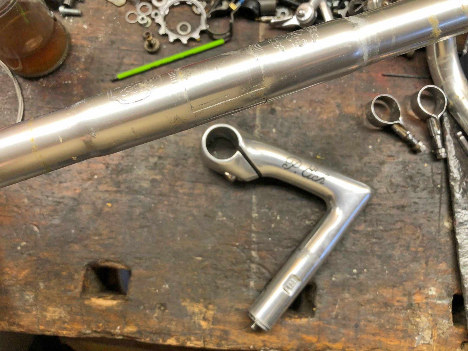

Nicht wirklich ne Bastelfrage, aber fragen tu ich mich schon. Wollte heute den im Sichtbereich schön erhaltenen 3ttt-Competitione aus dem personalisierten 3ttt-Record-Vorbau holen und neu verbauen. o_O
Warum in Eddys Namen ist der so gequetscht? Der sollte doch passen, oder?
So ist er Kernschrott, der allerdings bis zuletzt gefahren wurde ( und auch weiter sollte).
Btw. hat jemand einen schönen Competitione abzugeben? So 42 breit?

Was steht denn auf dem Vorbau, P.Ech...?
Dann wäre ja der Name Programm..., sorry 😅

So einen?
