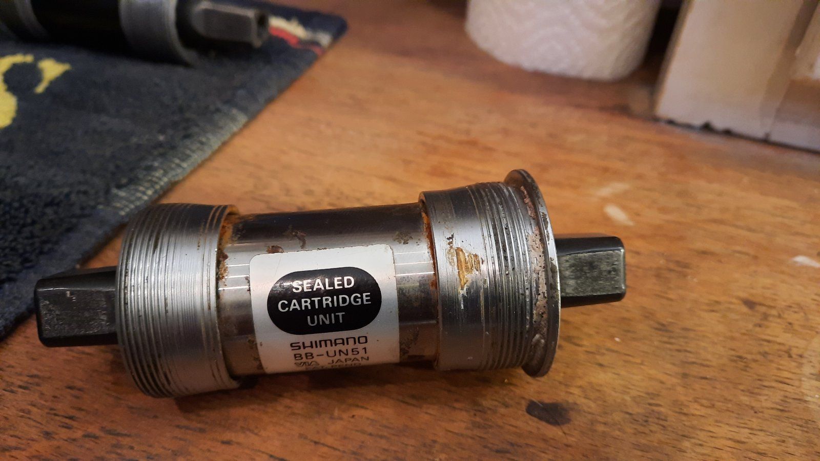

N'Abend,
sortier hier grade rum. Die Welle läuft noch sowas von super, aber das Gewinde der Schalen ist doch kaputt - oder muss das so? 😳
