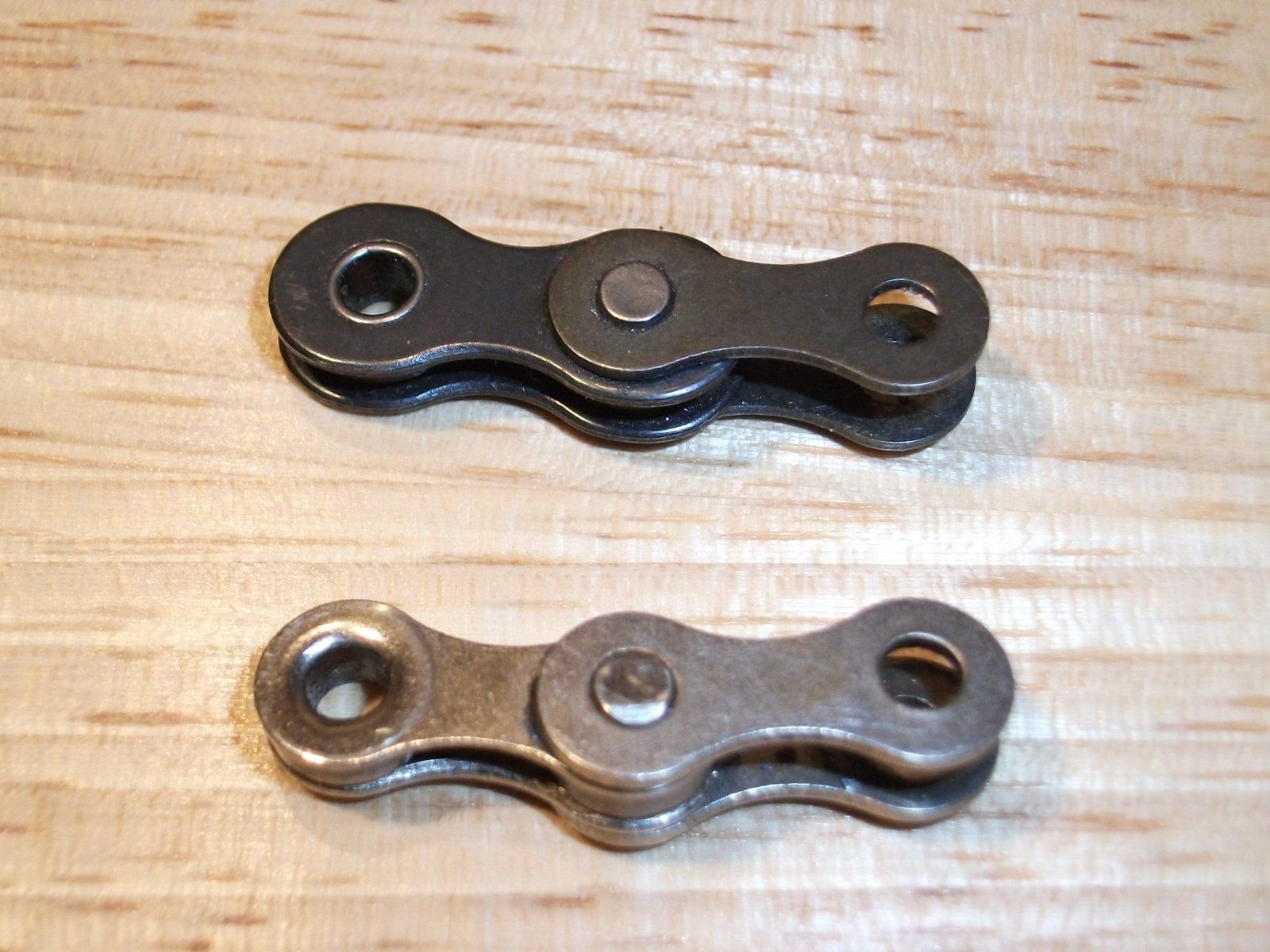

Laufrichtung , nein , das war egal damals .
Anbei ein Bild einer damaligen Kette an dem du erkennst was ich meine mit unterschiedlichen Laschen innen bzw. aussen , die obere schwarze , da ist das Innenglied höher als das Aussenglied .
durch diese Sache war das durchrutschen/aufreiten ( sehr lästig , kenn ich ) ziemlich ausgeschlossen.

Hab das jetzt mit dem Maillard compact Kranz und einer solchen Kette mit kleineren Aussenlaschen ausprobiert.
Das Problem ist weg und die Kette bleibt nicht mehr auf den Ritzeln stehen.
Das neue Problem ist jetzt, dass die Kette an der Stelle der Vernietung 0.5mm breiter ist als eine moderne Kette.
Auf dem kleinen Kettenblatt schleift die Kette leicht am großen Kettenblatt und auf dem Compact Schraubkranz hat die Kette nur noch ca. 0.1-0.2mm seitliches Spiel.
Das Problem vorne konnte ich ausdistanzieren aber hinten rappelt das schon ordentlich.
Die Kette ist einfach etwas zu breit.
Hatte das Problem schon mal jemand und kann vielleicht eine passende Kette empfehlen?

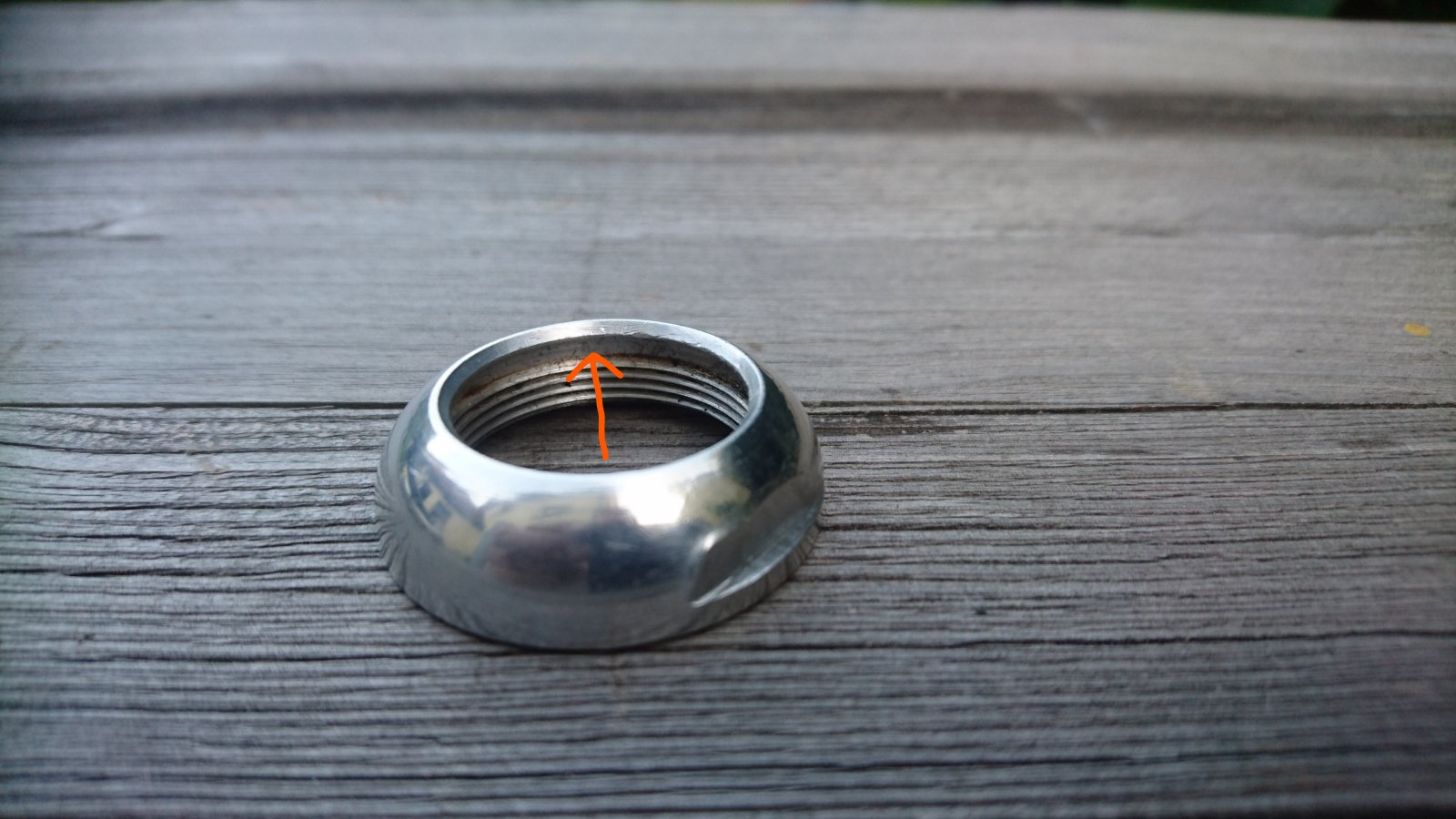

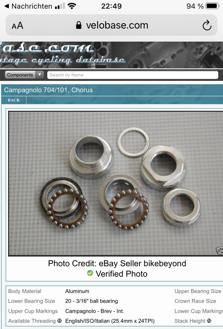

ich hab da mal ne Verständnis- Frage. Beim Ausbau der Gabel meines „neuen“ Rennrad, Gruppe Chorus (1988-94), ist mir aufgefallen, dass der Schlitz in der Gabel oben fehlt wo die Nase von der Sicherheitsscheibe reingreift. Dann hab ich gesehen, dass diese Sicherheitsscheibe mit dieser innenliegenden Nase beim Chorus Steuersatz ganz fehlt. Bei Velobase auf dem Foto ist es auch zu erkennen. Weiß jemand warum es diese Sicherheitsscheibe mit der innenliegenden Nase nicht am Steuersatz gibt?
Ich dachte, die wäre wichtig damit der Steuersatz sich nicht lösen kann.

Wenn das Gabelschaftgewinde keinen Schlitz hat, ist das sogar besser. Durch das geschnittene Gewinde ist dieser Bereich des Gabelschafts quasi schwächer als der Rest; ein Schlitz bedeutet weniger Materialstärke (Wandstärke) und somit mehr Schwächung. Mein Raleigh hatte keine Vertiefung wie oft üblich, sondern einen tatsächlich ausgefrästen Schlitz - nicht ganz so toll... Relevant wird sowas z.B bei Vorbauten, die nicht tief genug eingesteckt werden oder bei "Experten", die die Vorbauschraube so fest ziehen, dass der Konus den Gabelschaft schon ausbeult.
Die "Sicherheitsscheibe mit dieser innenliegenden Nase" wie du sie nennst, ist schlicht ein Spacer. Der macht Sinn, denn In der Regel wird eine Gabel so gekürzt, dass die aufgeschraubte Kontermutter noch genug Luft hat, aber auch in genug Gewindegängen greift und zudem die damals gängigen Steuersätze verbaut werden konnten (versch. Einbauhöhen).
Die Nase des Spacers (wenn vorhanden) entfernt man am besten durch abfeilen, dann kann sie sich bei Gabelschaftgewinden mit Schlitz gar nicht erst dort ins Gewinde reinverdrehen, wenn man den Steuersatz einstellt.
"Weiß jemand warum es diese Sicherheitsscheibe mit der innenliegenden Nase nicht am Steuersatz gibt?"
Vielleicht war bei deiner Gabel+Steuersatz-Kombination einfach kein Platz mehr für den Spacer. Wichtig ist ja nur, dass ordentlich gekontert wird, dann löst sich dort auch nichts.

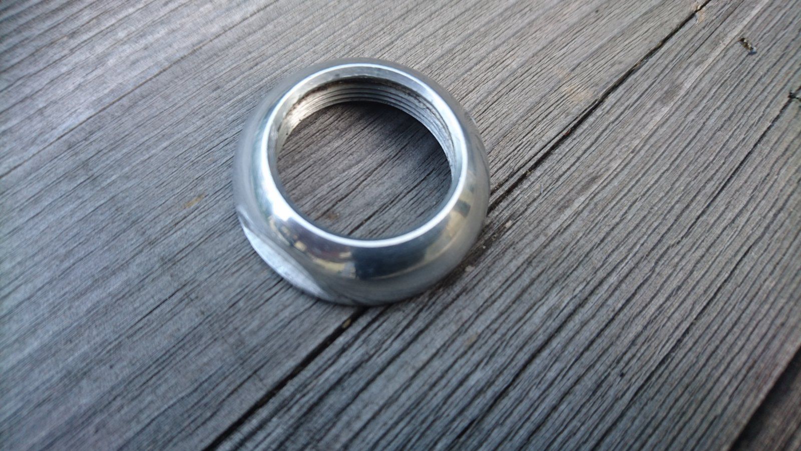

Eigentlich ist die 'Nasenscheibe' kein Spacer, sondern eine Kontervereinfachung durch Verhinderung des Mitdrehens dieser Scheibe und dadurch der obersten Lagerschale beim Anziehen der Kontermutter.
Mit zwei passenden Schlüsseln ausgestattet, kann man auf die Scheibe verzichten.
Stimmt, das war eine sprachliche Ungenauigkeit meinerseits. Da einfach weglassen meist eh nicht geht und oder auch gar keinen Sinn macht, empfiehlt sich das Abfeilen der Nase der „Kontervereinfachung“, Spacer, Scheibe, you name it…
Jo genau , ausser das die Nase fast immer das Gewinde zermackt ist die echt für nichts gut .
