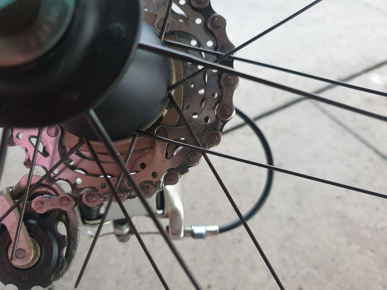

Hallo zusammen, ich habe bei meinem Rad den 7 fach Zahnkranz (Shimano 600) gewechselt. Dabei habe ich mit neuen Ritzeln die Abstufungen ein wenig angepasst. So sind die letzten beiden 24 und 28 Zähne. Genau hier kommt das Problem. Auf dem ritzel mit 24 Zähnen, hat das Schaltwerk Kontakt mit dem 28. Ritzel (Siehe Foto). Ist der Sprung von 24 auf 28 einfach zu hoch? Sprich, es muss ein Ritzel mit 26 dazwischen geschaltet werden? Oder besteht die Möglichkeit mit Einstellungen diesem Problem entgegenzuwirken?
Vielen Dank im Voraus für mögliche Hilfe.
Viele Grüße
Der Sprung sollte zu bewältigen sein. Die Schaltung muss aber noch etwas runtergedreht werden. Hinten sollte da eine kleine Schraube sein, die am Ausfallende anschlägt. Weiter reindrehen bedeutet Schaltung runterdrehen.
Vllt. hat aber die Nabe auch noch Platz im Ausfallende nach hinten. Rad ganz hinter schieben, das bringt auch noch etwas Freiheit am Ritzel.
