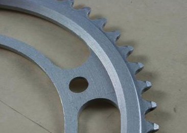

Danke. Wir kommen der Sache näher. Da ich vermutlich kein Bahnkettenbatt besitze, würden mir aussagekräftige Detailfotos des Unterschiedes sehr helfen.Bei genauer Betrachtung kann man das erkennen. Der "Grundkörper" ist gleich dick, ca 3,4 mm. Die breiteren Zähne lassen weniger Fleisch sichtbar. Straßenblatt 6s, Bahnblatt Sugino.
Genau....das erkennst Du und ein weiteres Merkmal des Pista Kettenblattes...Die Zähne sind dort etwa gut 1/10 mm dicker. Bahnzähne müssten ja theorethisch gut 0,7 mm dicker sein, was man sofort erkennen sollte, oder?

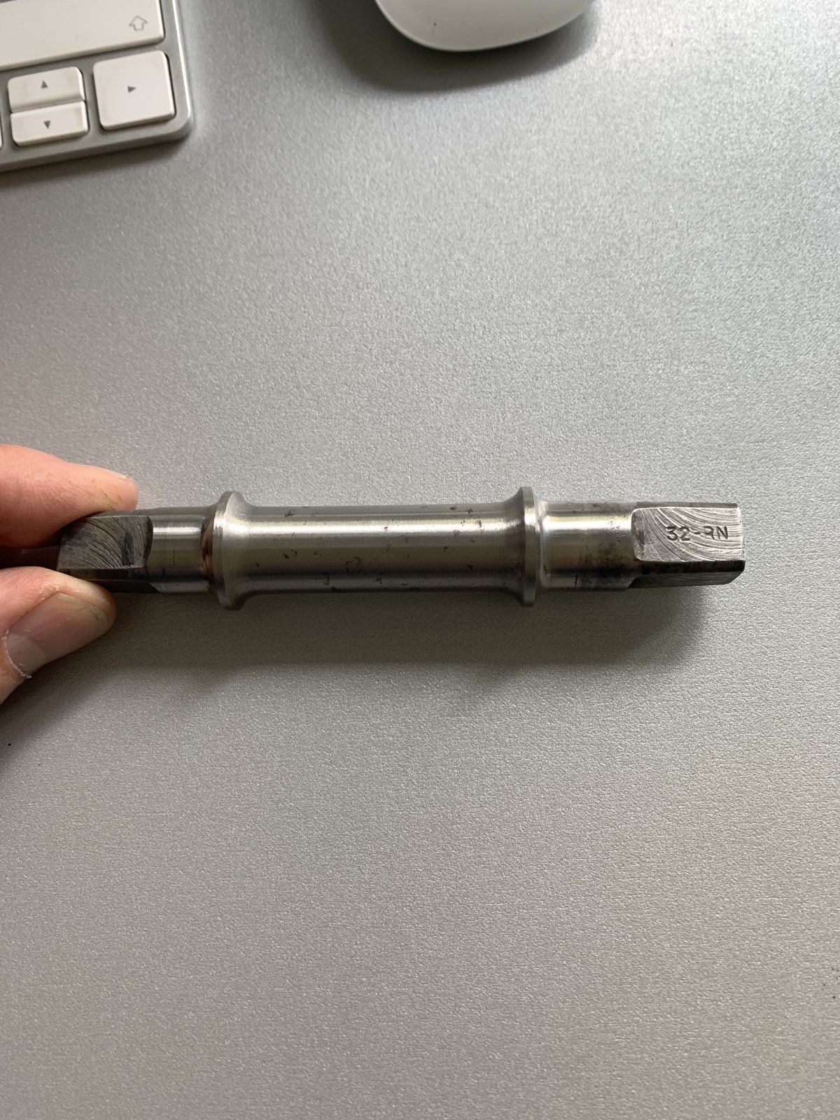

Immer in Fahrtrichtung lesbar einbauenHallo in die Runde,
Tretlager Ausbau am meinem RU-FA ging gut, habe mir allerdings nicht gemerkt wie die Welle sitzten muss.
Vermute, die "längere Seite" zum Antrieb hin, oder??
Hoffe ich habe mein Problem verständlich vorgetragen ;-)

Das wäre mir zu allgemein....bei asymmetrischen Achsen, verbaut manImmer in Fahrtrichtung lesbar einbauen
Fährst du quer siehst du mehr ...die längere Seite in Fahrtrichtung
Ich habs ja schon geändert....Fährst du quer siehst du mehr ...
Kleinkariert heute waDas wäre mir zu allgemein....bei asymmetrischen Achsen, verbaut man
die längere Seite an der Antriebsseite.
Und ja, wenn dann die Schrift auch noch lesbar ist,
ist das fein. Aber ob das immer so ist?
