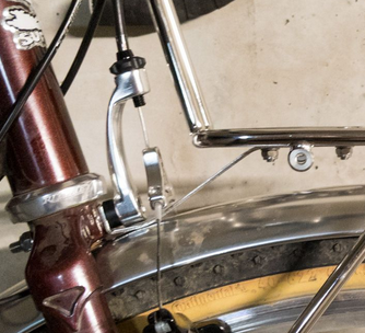

Die kürzeren Arme kommen nach hinten.
Edit: Shimano hat das damals mit der geringeren, nötigen Bremskraft für hinten begründet. Komischerweise sind die beiden Bremsarmausführungen (BR-M900 F/R) nirgendwo dokumentiert.
Da diese Lowprofile-Bremsen eh keine besonders gute Bremskraft generieren, habe ich mir immer zwei BR-M900 F mit den längeren Armen für mein Rad besorgt. Und 2x Bremsschuhe für hinten, damit das längere Ende der Schuhe nach hinten ausgerichtet werden kann, was auch der Bremswirkung entgegenkommt.
Hier, BR-M900 F hinten montiert:

hinten sind sie kürzer um geringere Bremskaft zu generieren? Um evtl blockieren zu vermeiden? leuchtet mir nicht so ein... einziger Vorteil kürzerer Bremschenkeln hinten ist dass die weniger abstehen und man dann weniger dran hängenbleiben könnte. ?
Ich würde den Querzug viel flacher einstellen, sollte die Bremskraft erhöhen weil mehr rechtwinklig zum Drehpunkt.

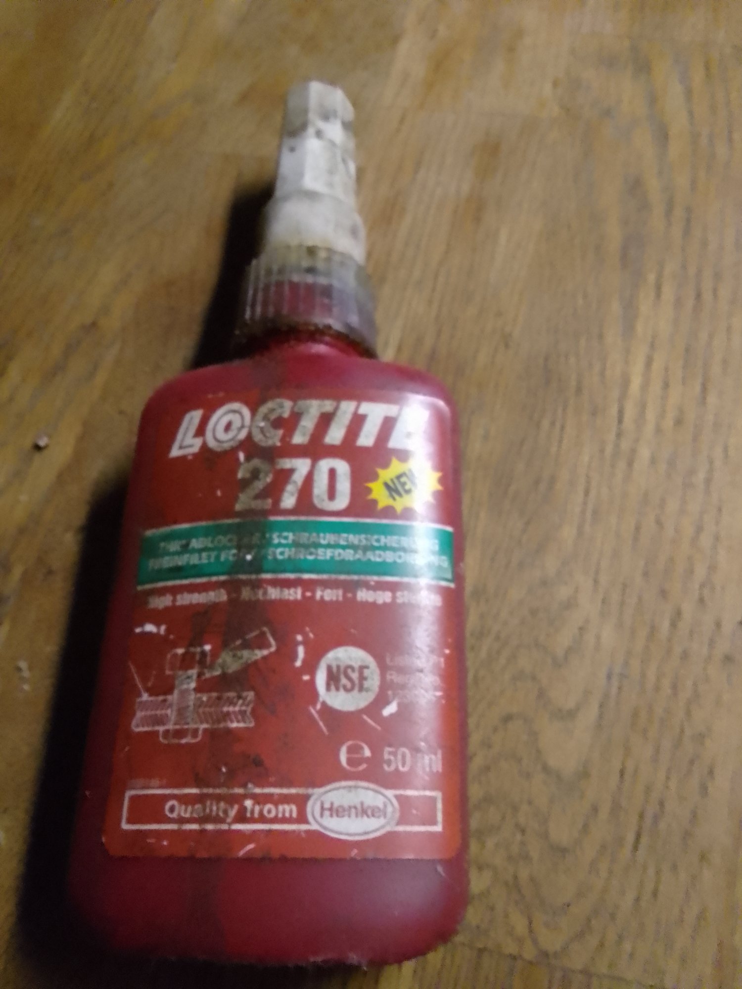

In den Foren steht beim Gabelkonus immer Loctite Hochfest. Die Loctice 270 von @Oude Baas ist also genau die genannte. Deine 243er ist die mittelfeste. Meine Haus-und-Hof Schraubensicherung ist auch mittelfest - die lässt sich glücklicherweise dermaßen gut "losbrechen", daß ich meinen Konus damit nicht verkleben wollen würde, wenn er locker säße.
Bei mir macht es eben die Erfahrung von 40 Jahren Maschinenbau
Na ja der Beckenrand Schwimmer schwimmt nicht umsonst am Rand
Krass, in einem Jahr hat sich der Preis von so eine Flasche verdoppelt.
Es gibt ganz viele Clone-Produkte.
z.B. https://www.amazon.de/INBUS®-79680-Schraubensicherung-hochfest-20g/dp/B0BN6RZZ3N?
Ich persönlich denke, die Markenhersteller schauen ganz genau zur Konkurrenz. Wenn das nicht gleich gut fuktionieren würde, hätten die Nachahmer sofort einen Imageschaden. Daher denke ich, daß man bedenkenlos zur Marken-Konkurrenz greifen darf.
Und, kurz recherchiert: Loctite 270 Losbrechmoment: 33Nm.
Und jetzt rate mal, welches Losbrechmoment INBUS 79680 hat...
(33Nm ... Q.E.D.)

Die sind doch im Katalog dokumentiert.
Danke dir, genau so ein Bild hatte ich gesucht und nicht gefunden. Einzig hier wird es unten erwähnt, aber nicht näher spezifiziert: https://retro-mtb.de/retro-fahrradteile/schaltgruppen/shimano-xtr-m900
Das Gruppenbild im Link zeigt auch nur eine Bremsarmlänge.
Und hier, wo man es am ehesten erwarten sollte, fehlt die Angabe ganz:
https://si.shimano.com/de/pdfs/ev/BR-M900-1217/EV-BR-M900-1217.pdf
https://si.shimano.com/de/pdfs/ev/BR-M900-C-1489/EV-BR-M900-C-1489B.pdf
Im Gegensatz zu dieser Bremse, dort wird wenigstens in der Überschrift darauf hingewiesen, dass es zwei Armlängen gibt:
https://si.shimano.com/de/pdfs/ev/BR-M565-1478/EV-BR-M565-1478A.pdf
Genau, Shimano wollte damit etwas Gewicht sparen und hat deswegen die hinteren Arme etwas kürzer ausgeführt. Die Unterscheidung war durch "F" für front und "R" für rear gegeben, siehe Gruppenbild oben.
Das Argument mit den herausstehenden Armen zieht hier nicht, weil das schon low profile-Bremsen sind.
