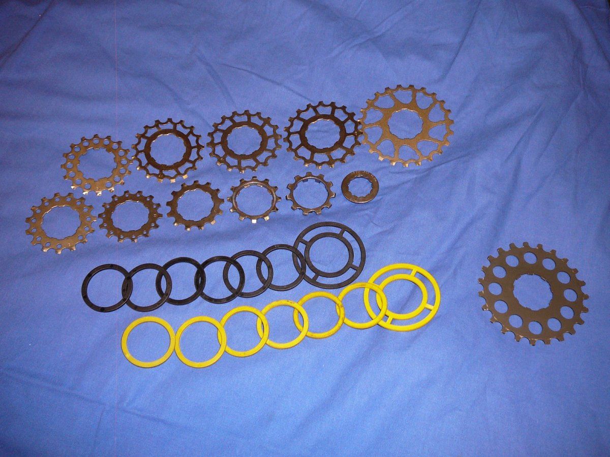

...ja, aber: Die von Mavic seinerzeit angebotenen Kassetten für das Mektronic-System vom Typ CC9 bzw CR601 haben nach meinem Wissen alle Nuten, die so nur auf Shimano-kompatible Freiläufe passen. Der korrekte Ritzelabstand wurde dann mittels gelber (Campagnolo) bzw. grauer (Shimano/Mavic) Distanzscheiben auf das jeweilige Schaltsystem abgestimmt.
Ich könnte nun natürlich Campagnolo-Ritzel nehmen und diese mit den grauen Distanzscheiben auf die Mektronic abstimmen, aber ich habe schon drei originale Mavic-Kassetten, und diese sind eben auf Shimano-Freiläufe abgestimmt.

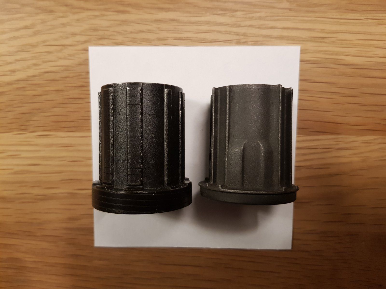

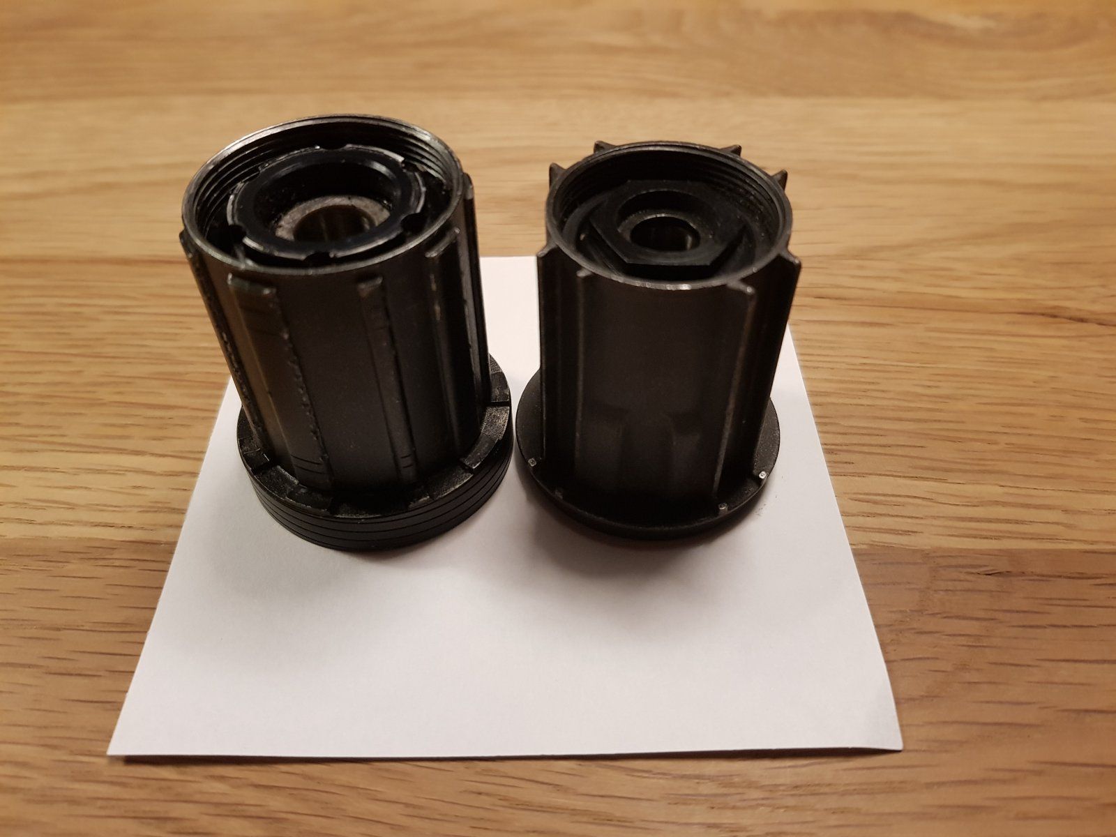

Zwischenzeitlich habe ich, über ein Parallelposting im Technikthread des Hauptforums, erfahren, dass mein Shimano-Freilauf der allerersten Serie vor 2002 entstammt und damals das Typenkürzel FTS trug. Ab 2002 dann wurde FTS-L eingeführt, was mit dem vorangegangenen System leider nicht kompatibel ist. Daher war meine Vermutung, ein FTS-L HG11 suchen zu müssen wohl korrekt...
...dank der Hinweise von @prince67 würde ich die "Evolution" der Mavic-Freiläufe derzeit in etwa so zusammenfassen:
Links FTS bis ca. 2001, rechts FTS-L ab ca. 2002. Sie sind nicht untereinander austauschbar.
20211121_180819-jpg.1015137
20211121_180922-jpg.1015139
20211121_180908-jpg.1015138

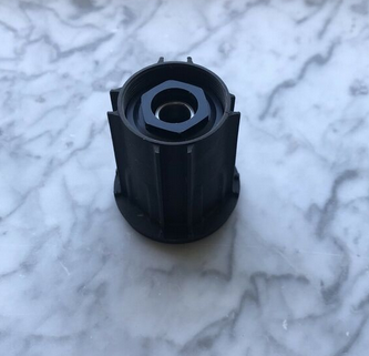

Für die FTS-L gab es zunächst den M10- bzw. ED10-Typ für 8mm-Achsen, erkennbar an der schwarzen Zentralmutter. Links die Shimano-, rechts die Camapgnolo-Version.
1637575669941-png.1015337
1637575769165-png.1015340
Es folgte, ab ca. 2013, die M11- bzw. ED11-Version, nun für 9mm-Achsen, erkennbar an der nun silberfarbenen Zentralmutter. Beigelegt war eine Passhülse, damit diese neuen Typen auch auf die alte 8mm-Achse montiert werden konnten. Links die Shimano-, rechts die Camapgnolo-Version.
1637575718404-png.1015338
1637575868043-png.1015341

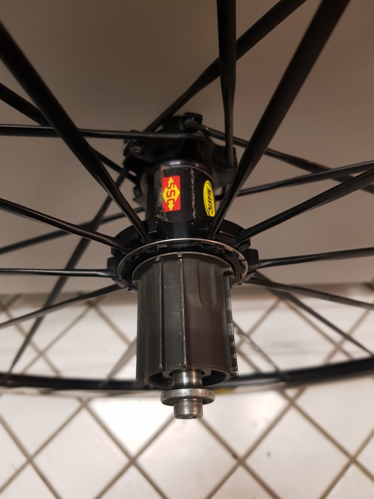

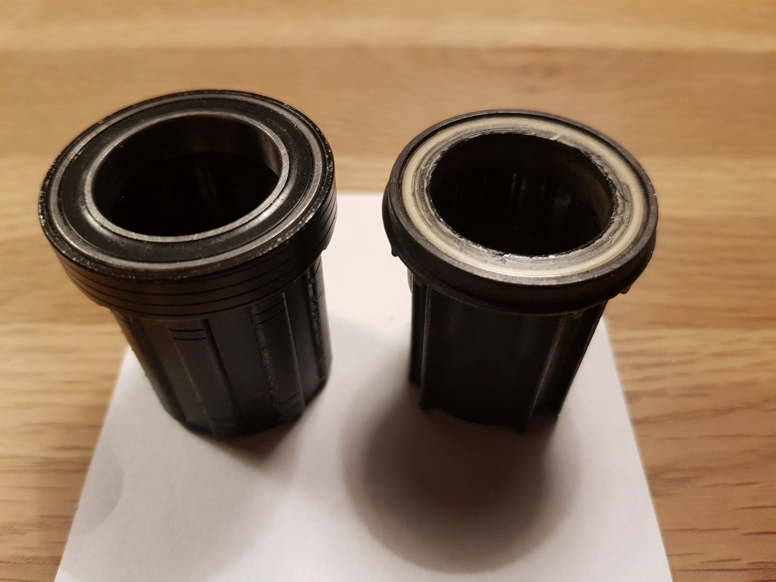

Heute benötige ich mal wieder die gesammlete Forumskompetenz: Ich habe einen der ganz frühen Mavic-Ksyrium-SSC-Laufradsätze, welchen ich mit Campagnolo-Freilauf erworben habe. Nun möchte ich das Ganze mit einer Mavic-Mektronic-Schaltung betreiben und benötige daher einen Shimano-kompatiblen Freilauf, welchen ich zwischenzeitlich erworben habe. Problem: Er passt nicht! Anbei zunächst die Bilder:
Ksyrium Nabe mit Campagnolo-Freilauf
Links Shimano-Freilauf, rechts Campagnolo-Freilauf
Zunächst fällt auf, dass der Shimano-Freilauf über eine deutlich dickere Basis/Fuß verfügt. Überdies lässt er sich nicht bis zum Anschlag auf den Nabenkörper schieben.
Was ist nun zu tun? Nach welchem Freilauf muss ich nun suchen? Bei den ganzen damaligen Typbezeichnungen bei den Freiläufen fehlt mir der Durchblick und ich freue mich daher über jeden Idee, jeden Tipp und Rat...
Edit: Passt möglicherweise der Typ FTS-L HG11?
ich hatte das Problem mal bei 1 Paar Cosmic Carbon SSC allerding mit dem FTS Rotor - ich hatte damals einen M9 Rotor und wollte auf M10 umbauen, was aber nicht funltionierte da der M10 ein FTS-L ist und der M9 ein FTS ... den M10 (lässt sich an dem Sechskant erkennen) hab' ich noch liegen - dürfte aber mit deinem Rotor ggf. identisch sein
So richtig darüber hab' ich damals nichts gefunden - Mektronik wurde m.W. mit einer MAVIC-Kassette betrieben, dafür gab's die unterschiedlich eingefärbten Zwischenringe von MAVIC - kannst bei unserem schweizer Forumkollegen Faliero nachfragen
...nicht an dem Projekt! ;)
...eins hab' ich schon rausgefunden M9 FTS und M10 FTS-L lassen sich nicht gegenseitig austauschen - aber es gibt eine passende 10fach Ambrosio Kassette dafür ... ich müsste noch eine auf Campa 10fach abgestimmte an den Cosmics haben, hatte auch keinen Campa-fähigen Rotor damals gefunden
einen ED10 hab ich auch noch hier liegen - Was brauchst Du denn jetzt genau? FTS oder FTS-L
... und auf dem ED9 hab ich besagte Ambrosio "Campa"10fach-Kassette montiert, darauf lässt sich aber Shimano m.W. montieren
...die grauen Zwischenringe dienen der Kompatibilität zwischen der Mavic-Kassette und der Mavic-Mektronic, die gelben Zwischenringe sollten die Kompatibilität zwischen Mavic-Kassette mit Campagnolo-Schaltungen herstellen.
...ich benötige FTS-L, habe hier aber schon passenden Ersatz angeboten bekommen.
