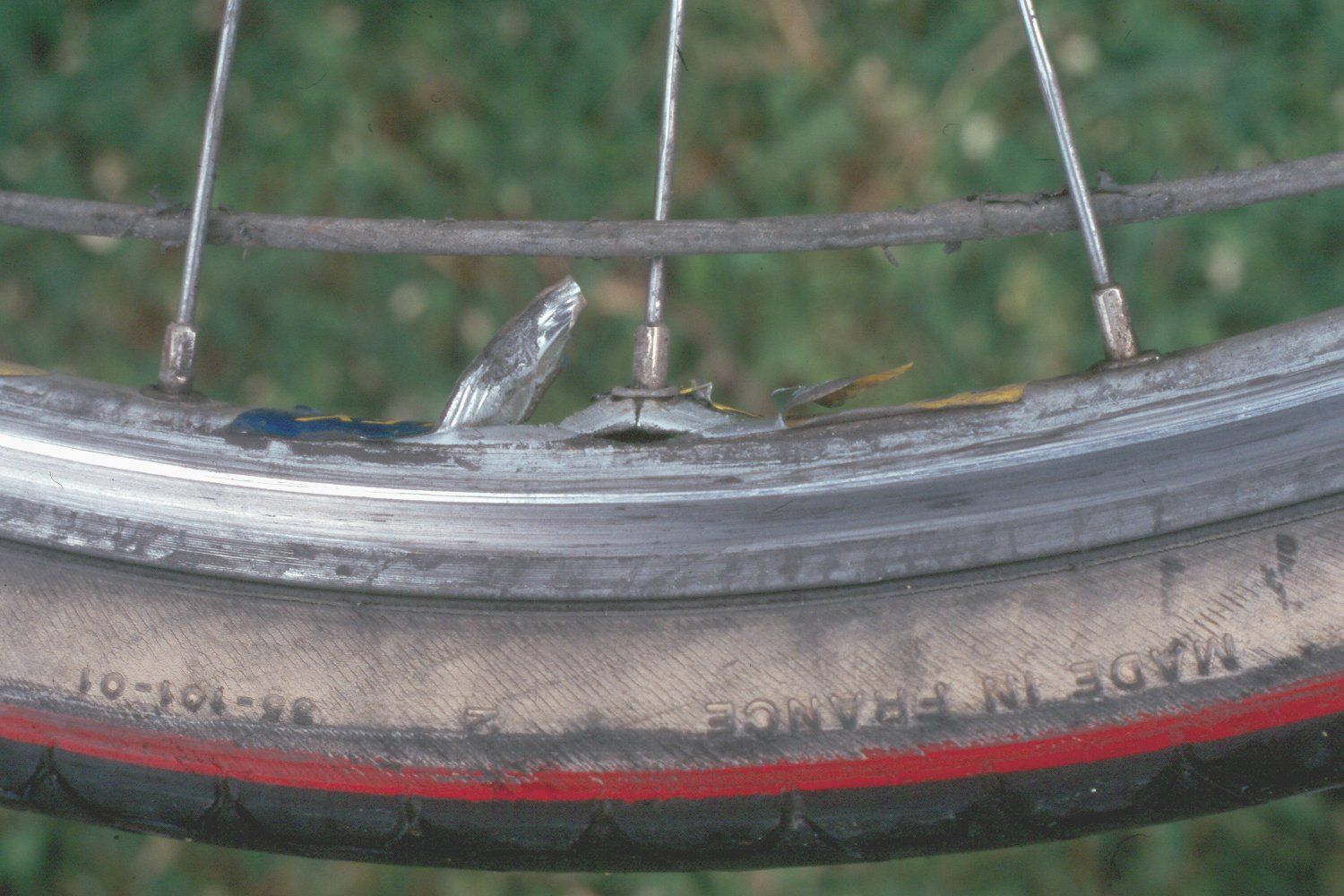

Kann ich auch mit dienen. Passiert 2014 am Vorabend von Midsommar in Östersund. Das bedeutete 3 Tage Zwangspause auf einem Campingplatz bis am Montag die Fahrradläden wieder öffneten. Grund: zu hoher Luftdruck bei MTB Felge mit Strassenbereifung am Reiserad:
PS: Sonst hatte ich alle erdenklichen Ersatzteile auf Tour dabei. Aber wer rechnet denn mit einer geplatzten Felge :rolleyes:

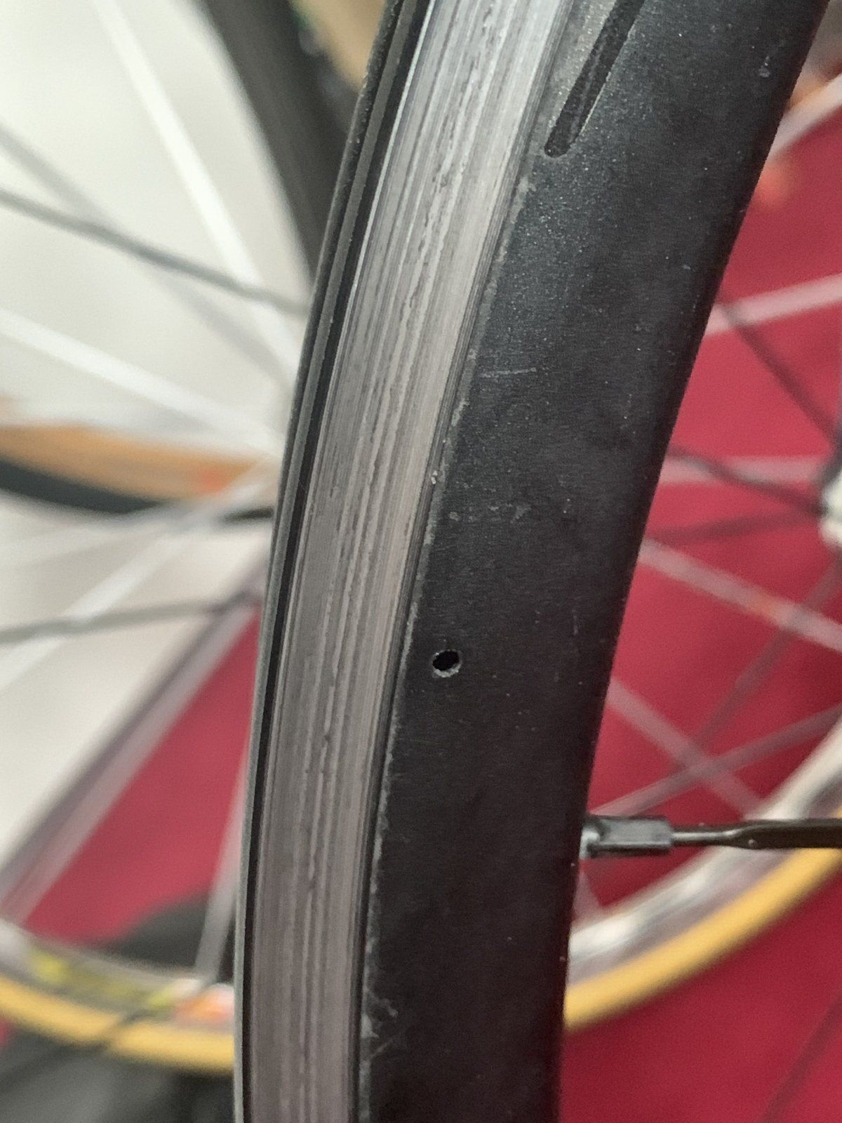

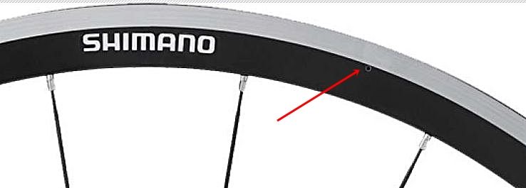

Mal eine etwas kuriose Frage: bei einem modernen, neu gekauften Shimano Einsteiger LRS sehe ich jeweils 2 kleine Löcher in der Felgenflanke - wozu sollen die gut sein ?
Ich hatte erst gedacht, damit evtl. eingetretenes Wasser auslaufen kann - faktisch halte ich es aber für recht unwahrscheinlich , dass bei normalen Fahrstil mit dem Rennrad großartig Wasser in die Felge eindringen kann. Mantel und Felgenflanke sitzen doch so auf Press, dass da bestenfalls durch Kapillarwirkung winzige Wasser-"Mengen" eindringen können (?)
Bei einem MTB LRS könnte ich diese Theorie eher nachvollziehen....
Oder sind diese Mini-Löcher produktionsbedingt ?

Zeig mal, könnten Verschleißindikatoren sein...
Wenn kein Loch mehr da, Felge verschlissen...
mache heute nachmittag mal ein Foto...
Edit: hier bei einem Produktfoto kenntlich gemacht - anhand der Position dann Verschleißanzeiger ?
ich kenne so etwas in anderem Zusammenhang noch als Entlastungsbohrung, um Spannungen abzubauen....aber hier hat es doch gar keinen Sinn oder ?
Mal gucken, ob die "Profi-Schrauber" mehr wissen...

Wasser an den Speichen, Zentrifugalkraft, Wasser in der Felge!
Wahrscheinlich hat irgendjemand herausgefunden, dass man die günstigen Laufräder auch Tubeless fahren kann und das über irgendwelche SM-Kanäle (kürzt man so Social Media ab? :D ) verbreitet. Das haben die Hersteller natürlich mitbekommen, seit dem bohren sie da Löcher rein ...
Ist zwar als Scherz gemeint aber den Gedanken hatte ich zuerst auch.

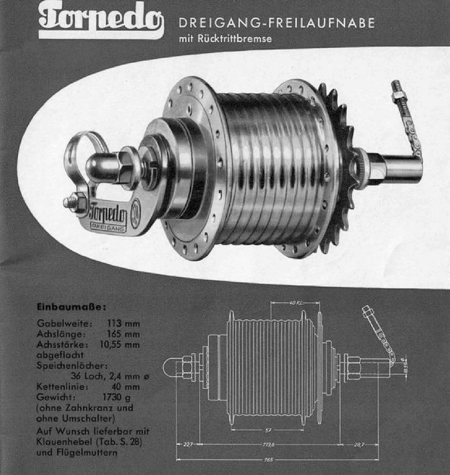

OT-Frage: gab es bei der Sachs Torpedo 3-Gang-Nabe (alle Modelljahrgänge) Achslängen länger als 163mm (nicht Einbaubreite!)? Ich kenne bisher nur 154 und 163 (ca.). @Bridgestone RS 800 weißt du was genaueres? Danke.
