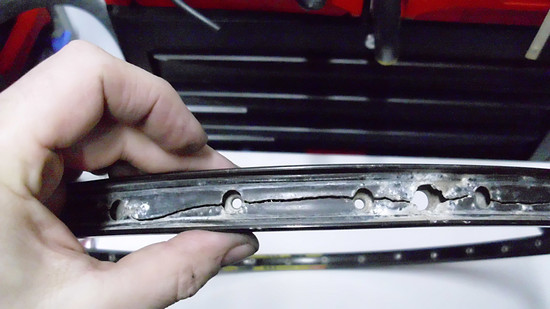

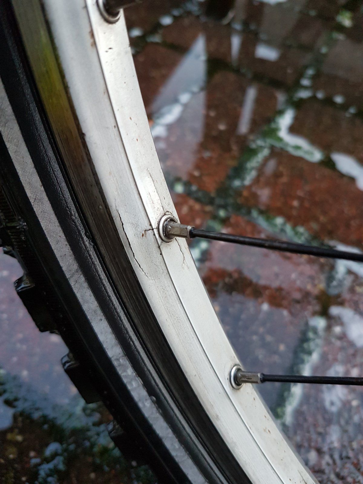

Irgendwann reißt die Felge und die Nabe ist es nicht.
Mavic 517 am MTB. Eine Leichtbaufelge, die dann doch zu leicht konstruiert wurde.
So einen Pflegefall habe ich hier gerade in Arbeit.

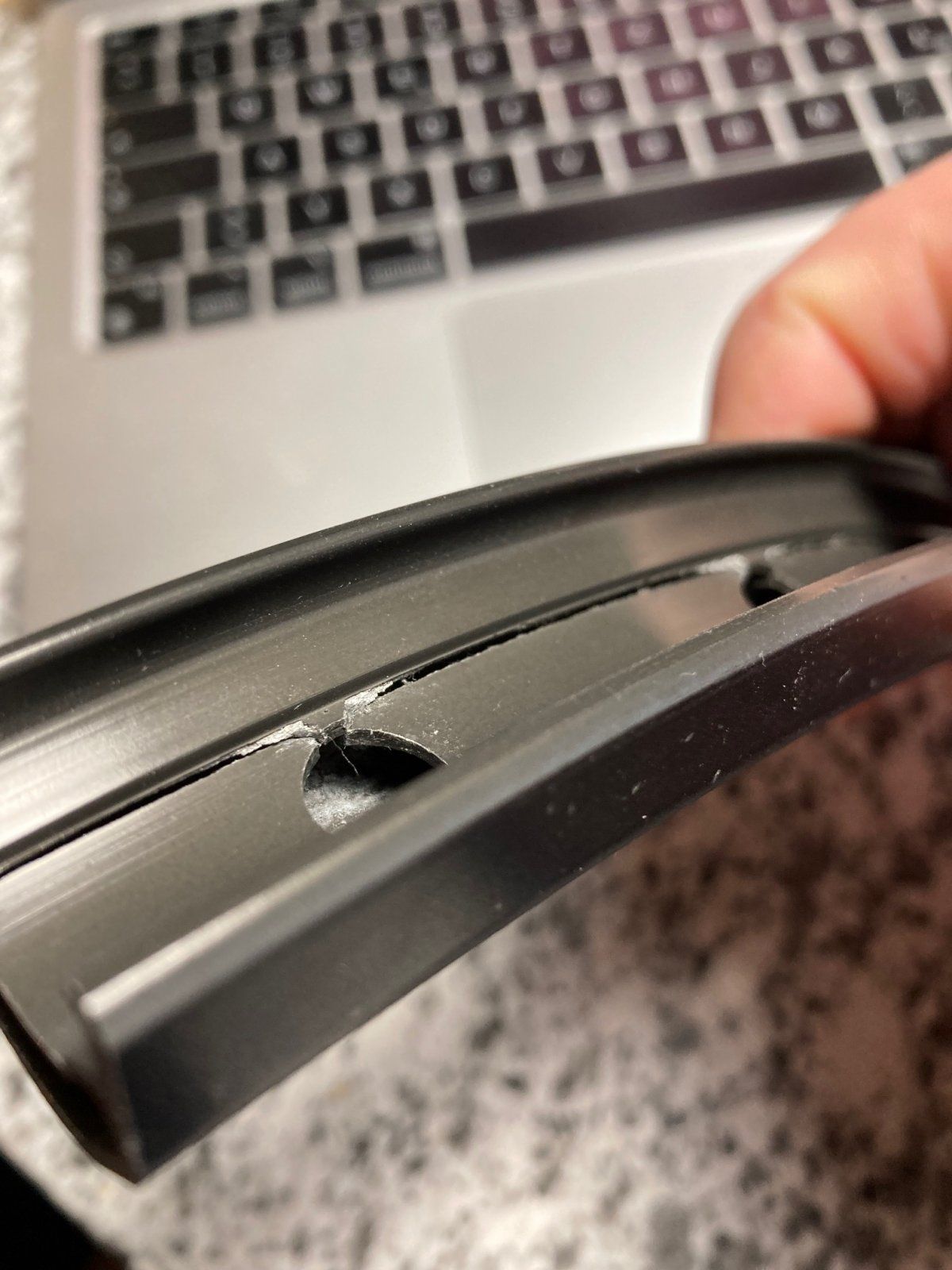

Kann ich auch mit dienen. Passiert 2014 am Vorabend von Midsommar in Östersund. Das bedeutete 3 Tage Zwangspause auf einem Campingplatz bis am Montag die Fahrradläden wieder öffneten. Grund: zu hoher Luftdruck bei MTB Felge mit Strassenbereifung am Reiserad:
PS: Sonst hatte ich alle erdenklichen Ersatzteile auf Tour dabei. Aber wer rechnet denn mit einer geplatzten Felge :rolleyes:
