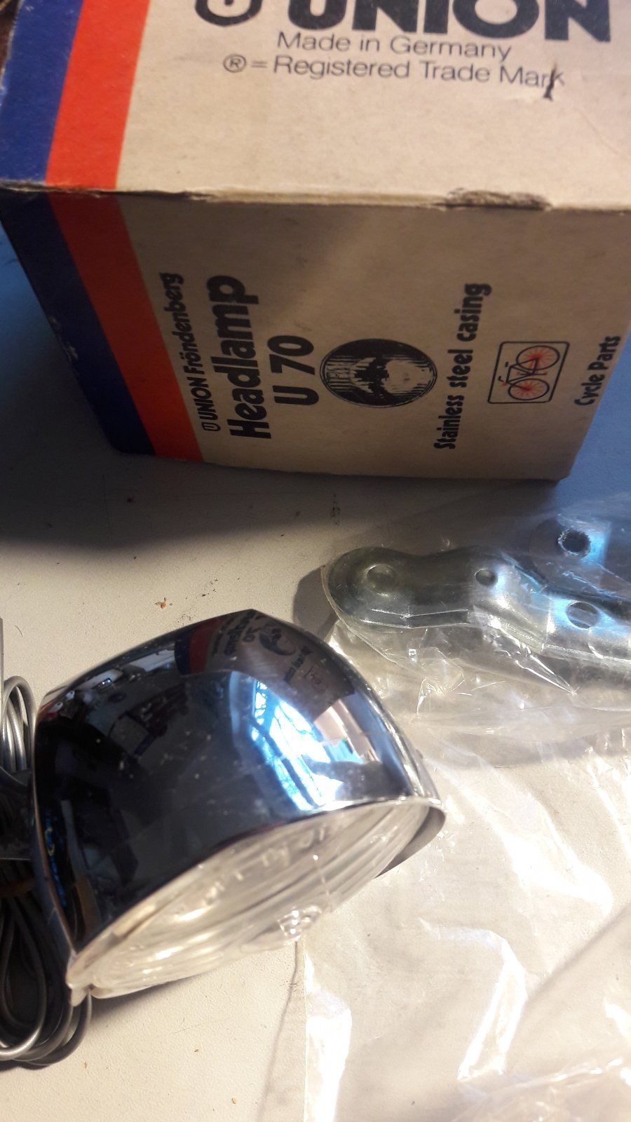

ich habe vor mein Winter Alltagsrad mit einem Nabendynamo auszurüsten und wollte gerne diese Lampe auf led umrüsten
was muss ich beachten und funktioniert das überhaupt?
verbaut ist ein schmidt original Klassik Nabendynamo

Das einfachste ist, eine LED-Birne reinzuschrauben. Feddich. Ist auch schon deutlich heller, als die Glühdrahtdinger. Ansonsten müsstest Du einen passenden LED-Scheinwerfer schlachten und da rein buxieren.
