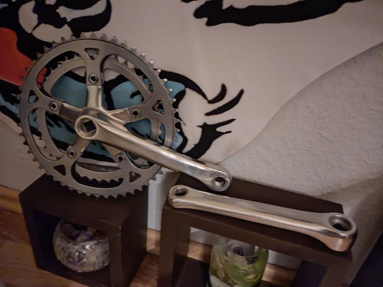

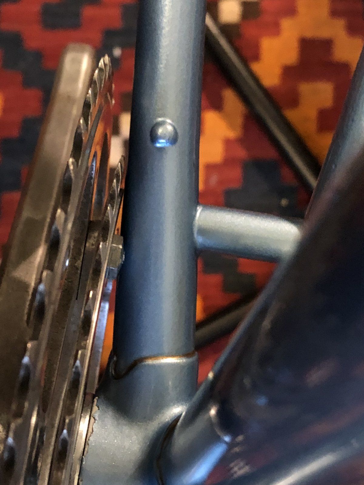

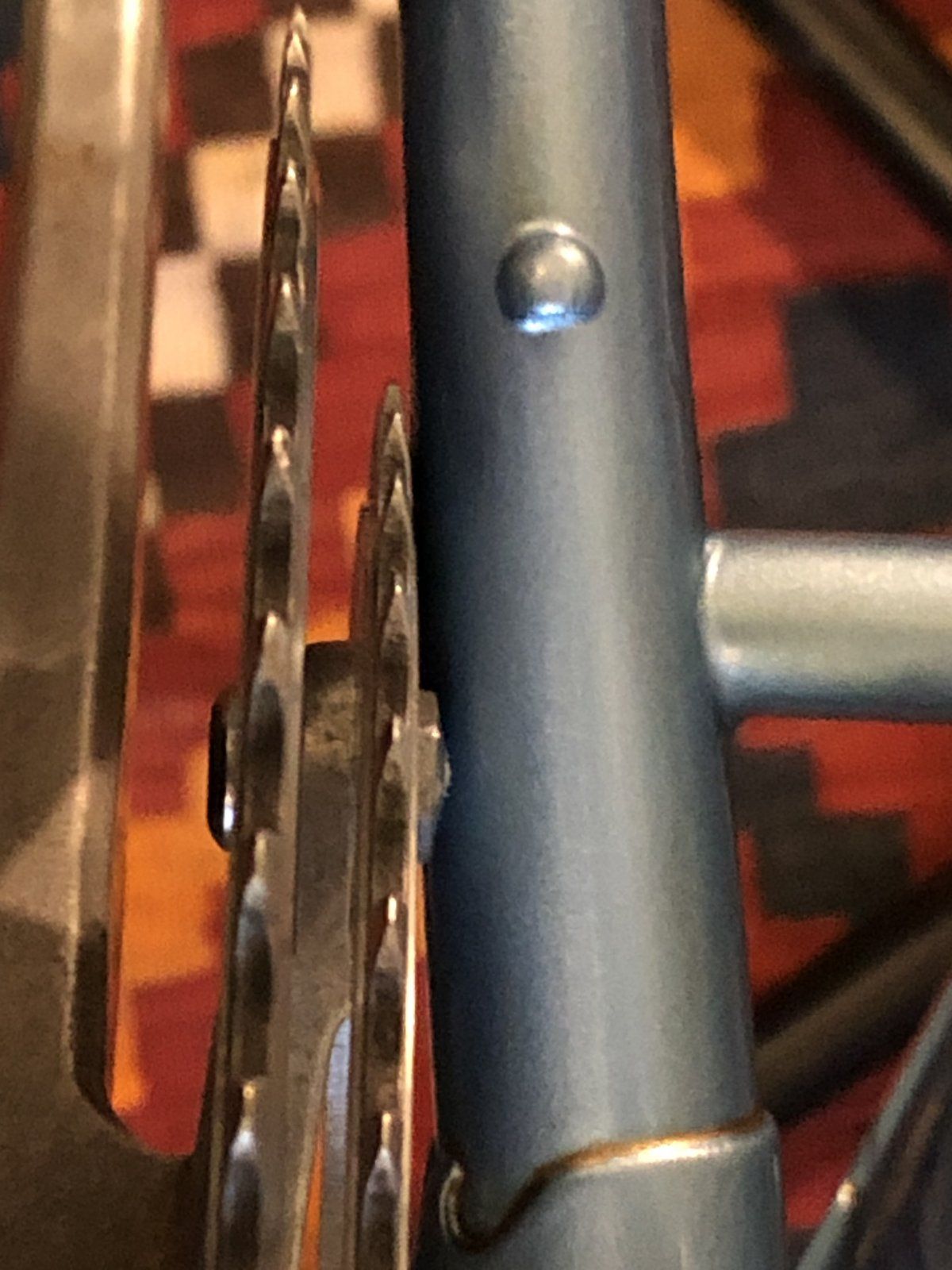

Falsche Kurbel ?
Ich wollte heute eine Stronglight Touring Sport Kurbel aus den 70 ern in ein 1960er
MacLean Rahmen einbauen
Habe eine 118 und eine 122er 4 Kant Welle probiert , ist aber zu nah am Rahmen siehe Photo.
Gibt es da ne Lösung
ODer sollte ich besser eine Nervar Kurbel aus den 60ern probieren ?
Is halt doppelt so schwer die Nervar…..

Falsche Kurbel ?
Selbst ne 128 mm langt nicht
