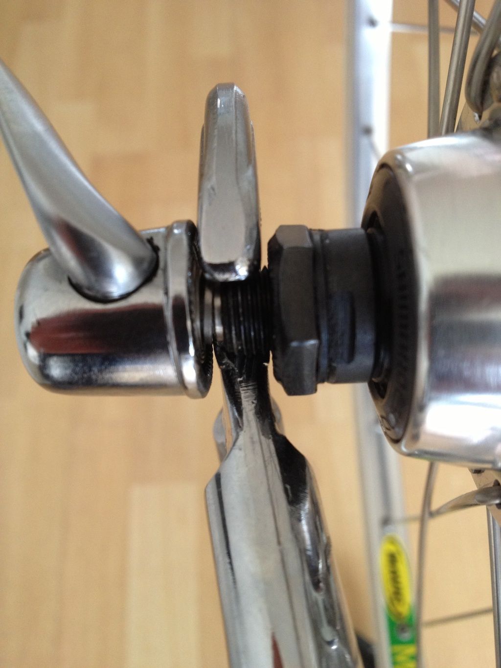

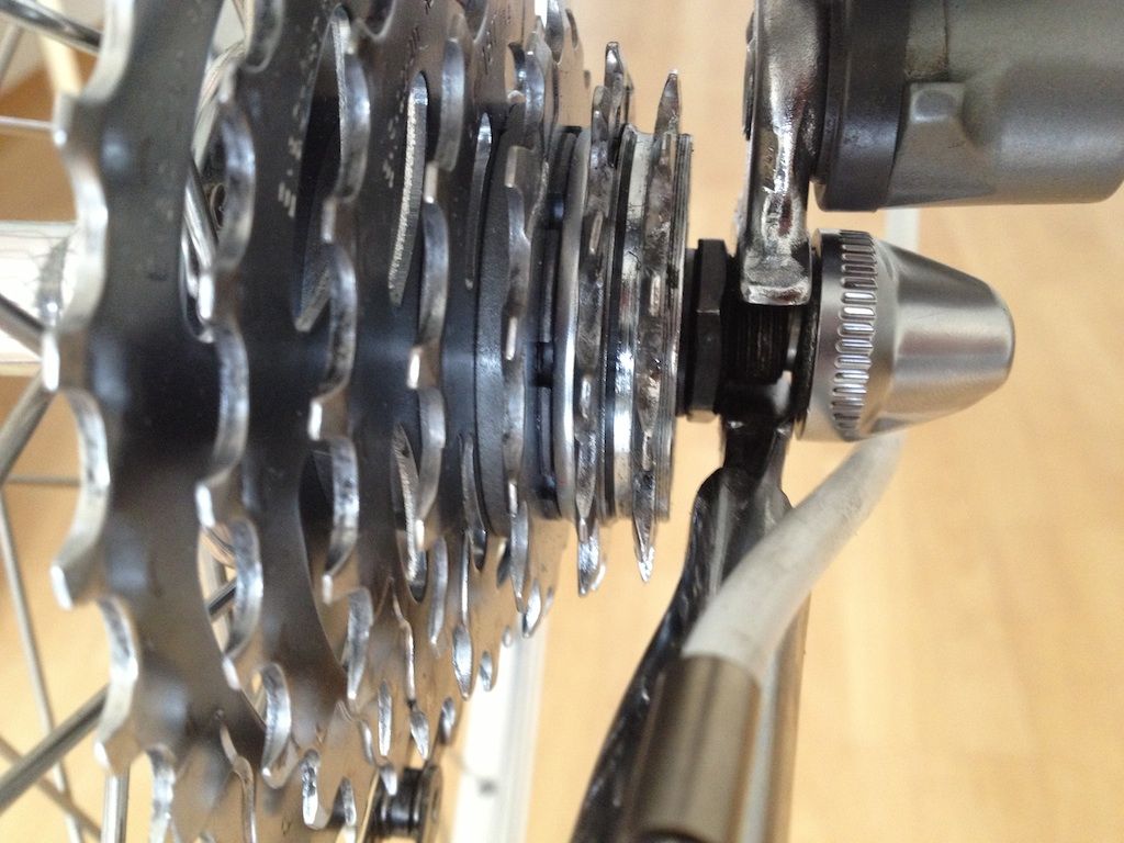

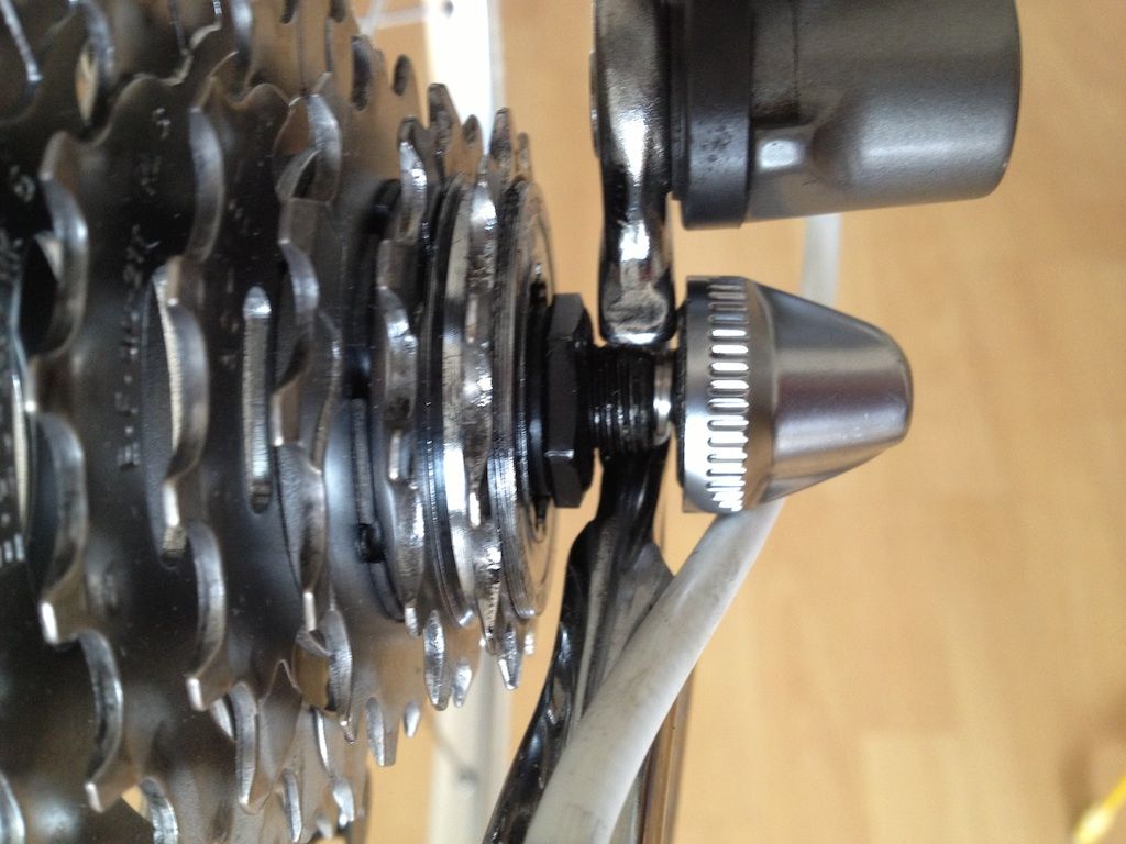

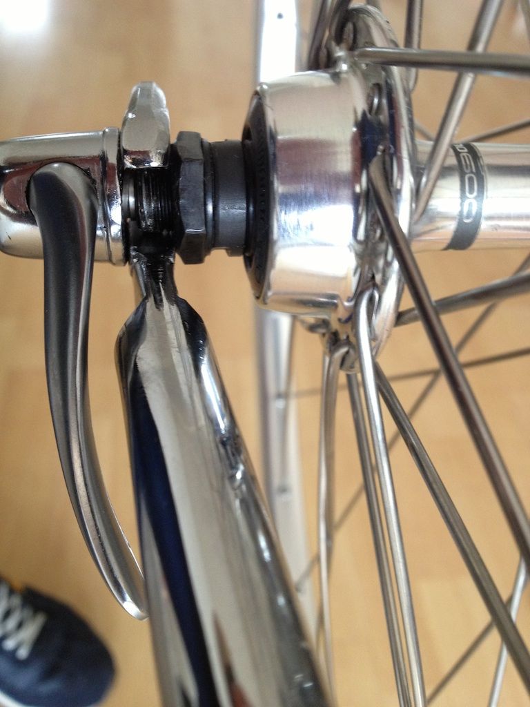

Bin gerade dabei mein altes Tricolor HR durch ein besseres zu ersetzen, doch irgendwie möchte das neue HR nicht so ganz passen. Es wirkt zumindest so, als wäre es nicht breit genug, da die Achse mitten in der Aufnahme endet. Zumindest auf der Seite die der Kassette gegenüber liegt.
Was stimmt denn da nicht?!
Offen:
Zur Not hätte ich die alte Achse des bisherigen LR noch da.

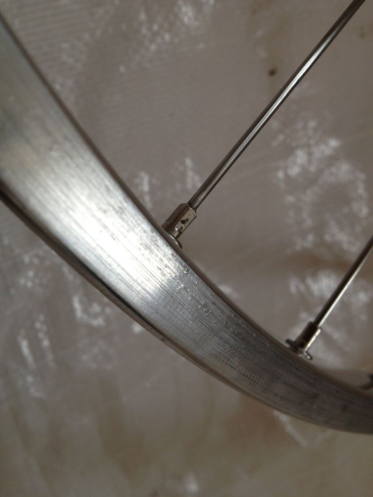

Noch etwas anderes: Kann man eigentlich die Bremsflanken / Seite einer Felge polieren oder ist das Unfug?
Die Achse ist wirklich arg kurz , passieren tut so nichts , aber wenn du eine längere hast ... es liegt so wie so noch Schnee...:oops:
Polieren der Bremsflanken ist sinnvoll bei der Misswahl zum Rad des Monats , und die Bremsbeläge musst du auch klinisch reinigen , halten tut das aber von 12 bis Mittag , soviel Schnee liegt nun auch wieder nicht :D

Flat Eric: Ich werde mal die Achse tauschen. Danke fürs anschauen! Mich wundert es nur ein wenig, da das Rad ja von 1991 ist. Wer hatte denn da eine noch geringere Einbaubreite für ein Tricolor HR?!
Wegen dem Polieren: Die Flanken sind halt etwas mitgenommen und ich würde es gerne aufhübschen. Hier mal ein Bild, wobei man eigentlich die Flanken erst mal glatt schleifen müsste. Wie versaut man eigentlich die Flanken derart? Kann man die Flanken mit einem 1000er nass glatt schleifen?!
Ich finde die Bremsflanke normal.
Hol dir aus dem Baumarkt so einen Scotch Brite Schmirgelschwamm , damit geht das gut etwas aufzuhübschen .
Ich finde die schaut ganz schön heruntergerockt aus. Wie kommt es zu diesen kleinen Unebenheiten?
Habe mal beide Bremsflanken mit einem 1000er Schleifpapier nass geschliffen und poliert. Damit kann man nun leben. Darf ich halt nicht mehr bremsen. :D
