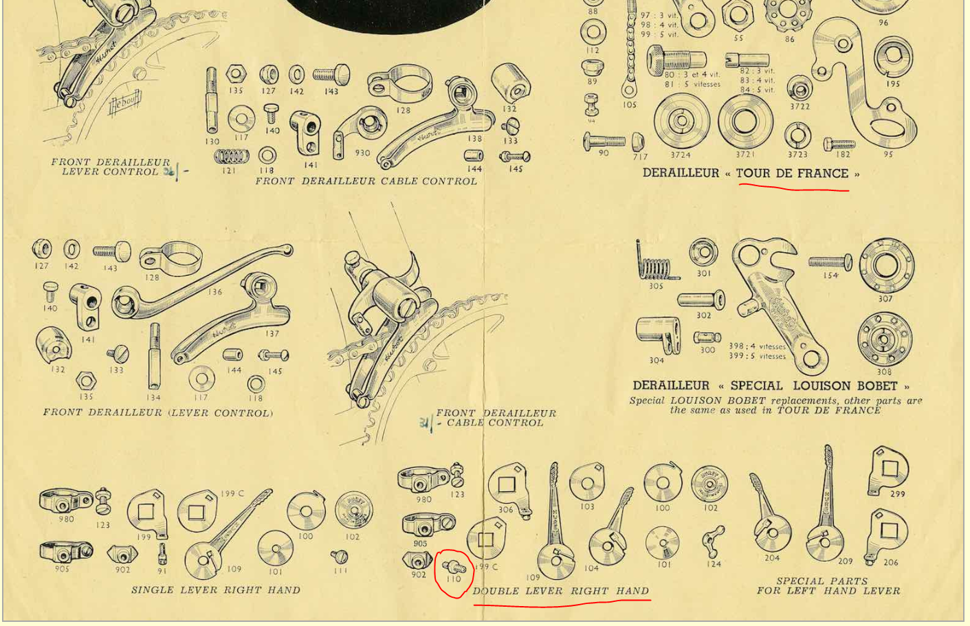

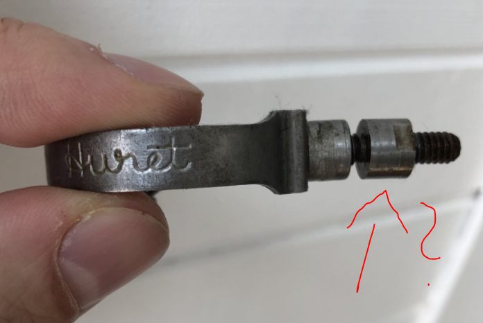

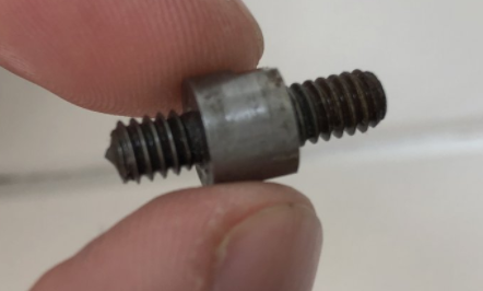

Danke Dir, eine Schraube habe ich nicht. An eine zu kurze, die in den Anlötsockel passt, habe ich mit der Gewindelehre zwei passende Möglichkeiten gefunden; Ich tendiere zu M5 x 1, weil z.B. bei der Horex Regina (auch 50er) auch metrisch, jedoch mit größerer Steigung als heute üblich operiert wurde. Hier geht es um den Doppelschalthebel für das Special Louison Bobet Schaltwerk, der von Schelle auf Anlöt soll. Die Schraube, die passt, stammt aus dem Hebel für eine Allvit Bj. 1960. Wäre toll, wenn sich bei Dir so etwas findet!:)
Mh🤔... ich muss die Schalthebel morgen mal googeln, allerdings weiß ich ja jetzt alles, bis darauf, wie der Kopf der Schraube aussehen soll. Ich habe mal eine Vorkriegs bis 50er Kiste erstanden, mit einem Haufen Müll aber einer Menge Schrauben. Ich melde mich bei dir, kann aber zwei drei Tage dauern.
Versuch es mal bei Hornbach, oder einer Werkstatt für (britische) Oldtimer falls eine in der Nähe ist. Ansonsten Internet, Schrauben bestelle ich bei Wegertseder
Ein britisches Gewinde 3/16. Zoll x 25 Tpi gibt es in keiner BS Norm , ich kann mir auch nicht vorstellen das ein Hersteller , zumal nicht in England , für sich so ohne Notwendigkeit etwas kreiert .
Früher war die Herstellungstiefe deutlich größer, da wurde alles mögliche im Haus gemacht wo man heute Normteile kauft. Zur konkreten Schraube, ich hab Zollgrößen nicht im Kopf und die Quellen aufdieschnelle nur als Beispiel genannt.
Na ja , das Teil um das es geht ist ja nicht so richtig von früher , es gab da ja schon längst Schrauben aller Art als Handelsteil , das eigene Gewinde gefertigt wurden war einfach früher die Regel weil es keine Normen gab .
Dazu mussten ja auch entsprechende Werkzeuge gemacht werden wie Schneideisen und Gew.bohrer.
Das erste genormte Gewinde kam natürlich aus Britannien , das Withworth
Gewinde , das heute aber selbst da schon exotisch ist .
Die Schraube hat keinen Kopf. Ich tippe auf Schlitz zum Gegenhalten wie Madenschraube. Der Reibwiderstand des Hebels wird mit einer Flügelschraube eingestellt, die auf die gesuchte Schraube als letztes aufgeschraubt wird.
Meist fehlt diese jedoch und es wird mit Linsenkopf zugewürgt, deshalb auf den meisten Bildern leider nicht zu sehen. Schon mal vielen Dank im Voraus und schönes Fest!

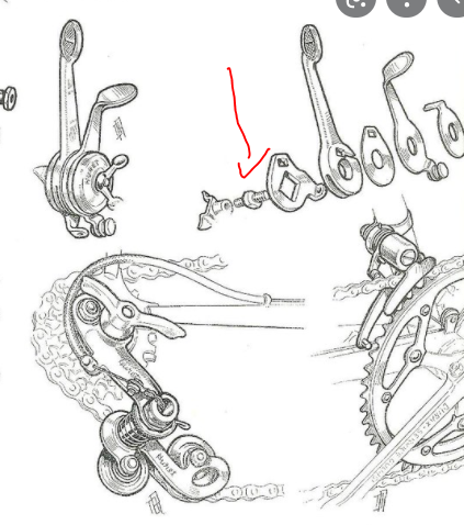

jetzt helf mir mal ich glaube du suchst das da - dieses Mittelteil, Adapter, Verlängerung für den breiteren Huret Hebel oder irre ich? https://www.rennrad-news.de/forum/threads/biete-alte-räder-rahmen-teile.55505/page-6295#post-4698973
Hier nochmal das Hauptfoto für Faule (andere Fotos oben im Beitrag). Die hätte dann keinen Schlitz zum Gegenhalter sondern Einkerbungen für einen Maulschlüssel:
Hier nochmal das Hauptfoto für Faule (andere Fotos oben im Beitrag). Die hätte dann keinen Schlitz zum Gegenhalter sondern Einkerbungen für einen Maulschlüssel: Anhang anzeigen 1026742
Jetzt blicke ich gar nicht mehr durch, was ich für @fafnir suchen soll. Hat dieses kleine Gewindestange vorne einen Schlitz für den Schraubendreher oder wie sieht das Teil aus?
wenn ich mich nicht irre sucht er das da, das passt zu seinen nebulösen Umschreibungen:
Das kann letztlich jetzt nur noch @fafnir beantworten :-)

Jenau det suche ick!!! (Nichtberliner sollen das ja lassen...)😍😍😍
Könntest du das bemaßen, bitte???;)
machste guck... war eine Anzeige aus dem letzten Jahr, dat Dinges hab ick nich mehr aber ich schau mich mal auf ein paar frz. Seiten um die oft so Kleinzeugs haben.
auch nochmal für die Öffentlichkeit die alte Doppelschaltung von Huret für die Bedienung Umwerfer+Schaltwerk von einer einzigen Seite aus vermutl. Huret Tour de France hat auch diesen Adapter als Ref. 110. Also husch husch raus an eure Kramkisten und zaubert dem @fafnir dieser Tage noch ein Lächeln ins Gesicht.
