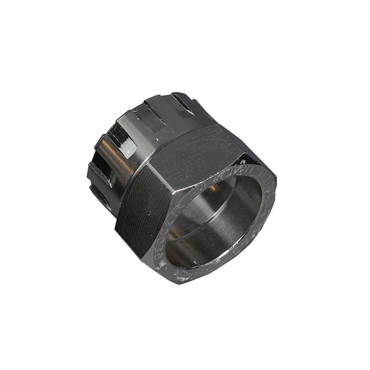

Um dieses Werkzeug am Schlagschrauber zu verwenden brauchst du ne StecknussLeider gibt es an dem Problem-Innenlager außen nichts zu greifen, aber die Methode mit langem Hebel ging mir auch durch den Kopf.
Werkzeug wäre das hier:
Aus Schneidbrettern mit einem Lochbohrer für Deckenspots ein Paar Ronden sägen und mit den Ronden das Werkzeug gegen Abrutschen sichern (Wie oben in meinem Beitrag gezeigt). Nun noch der Schlüssel in passender SW und eine Verlängerung dazu.Leider gibt es an dem Problem-Innenlager außen nichts zu greifen, aber die Methode mit langem Hebel ging mir auch durch den Kopf.

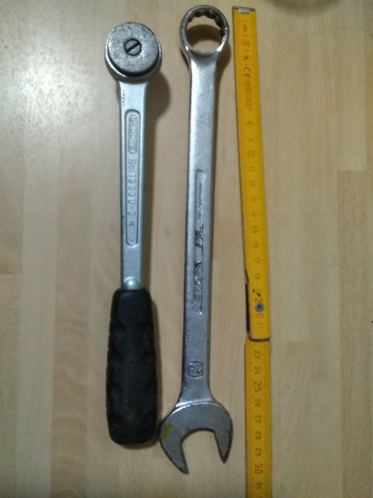

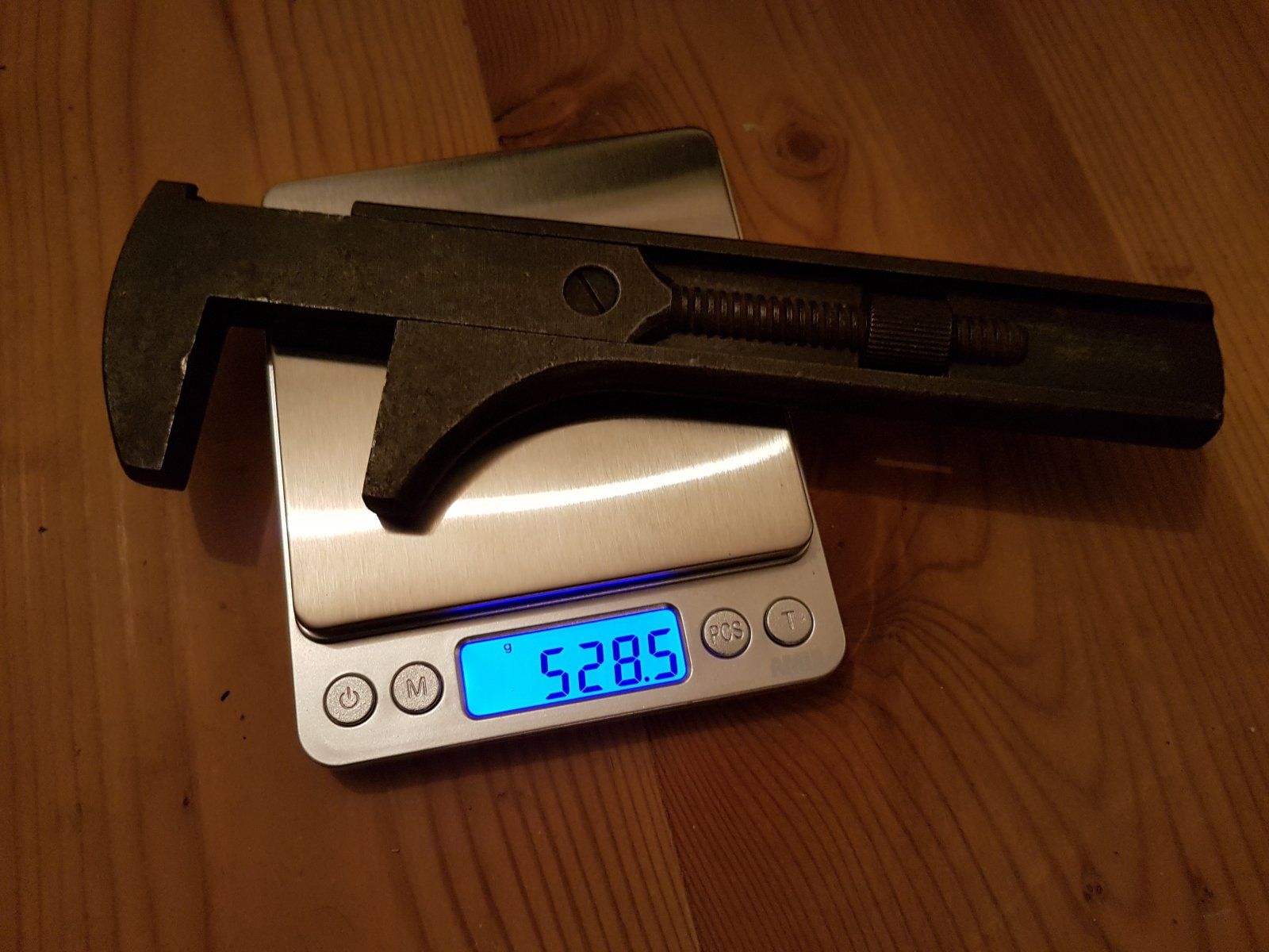

1/2 Zoll Nuss mit nem Knebel oder Knarre aus dem Knarrenkasten,verlängern mit nem 1 m RohrSchlüsselweite ist 24, zumindest passt mein 24er Maulschlüssel. Der ist aber doppelseitig, so dass er nicht taugt, um mit einem Rohr den Hebel zu verlängern.
Wo wurde denn die erfolgreiche Operation am dem Romani durchgeführt? Zufällig irgendwo in der Rhein-Neckar Gegend?
Mein Ringschlüssel ist sogar noch etwas länger. Ich schiebe es jetzt auf die schwer des Falls anstatt auf meine fehlenden Muckis ;-)Mit nem Long John gehts auch ohne Verlängerung

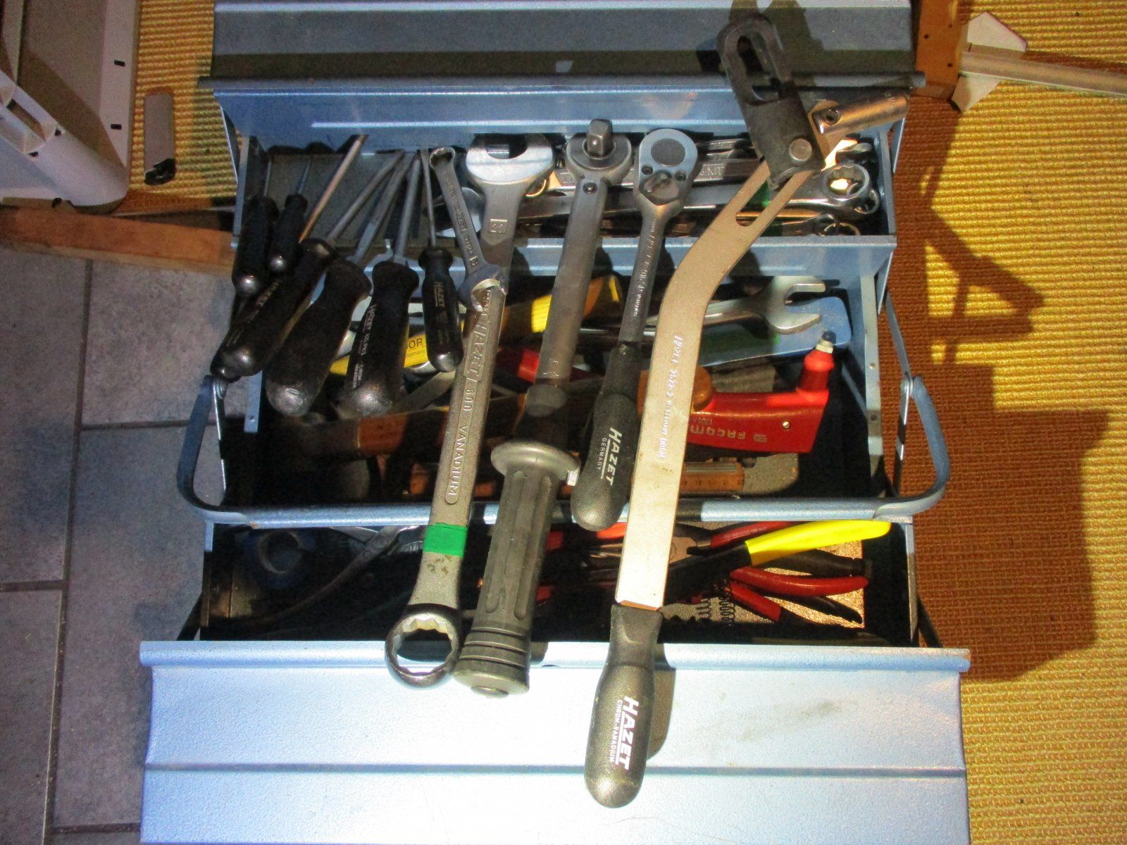

Meine Gedore Knarre nach 40 Jahren hartem profiAnhang anzeigen 1028254 Einsatz auch noch Top
Ich stelle fest: Es ist noch viel Luft nach oben im Werkzeugkasten. Ich hab keine Flex, keinen Knebel, keinen Knarrenkasten :-(

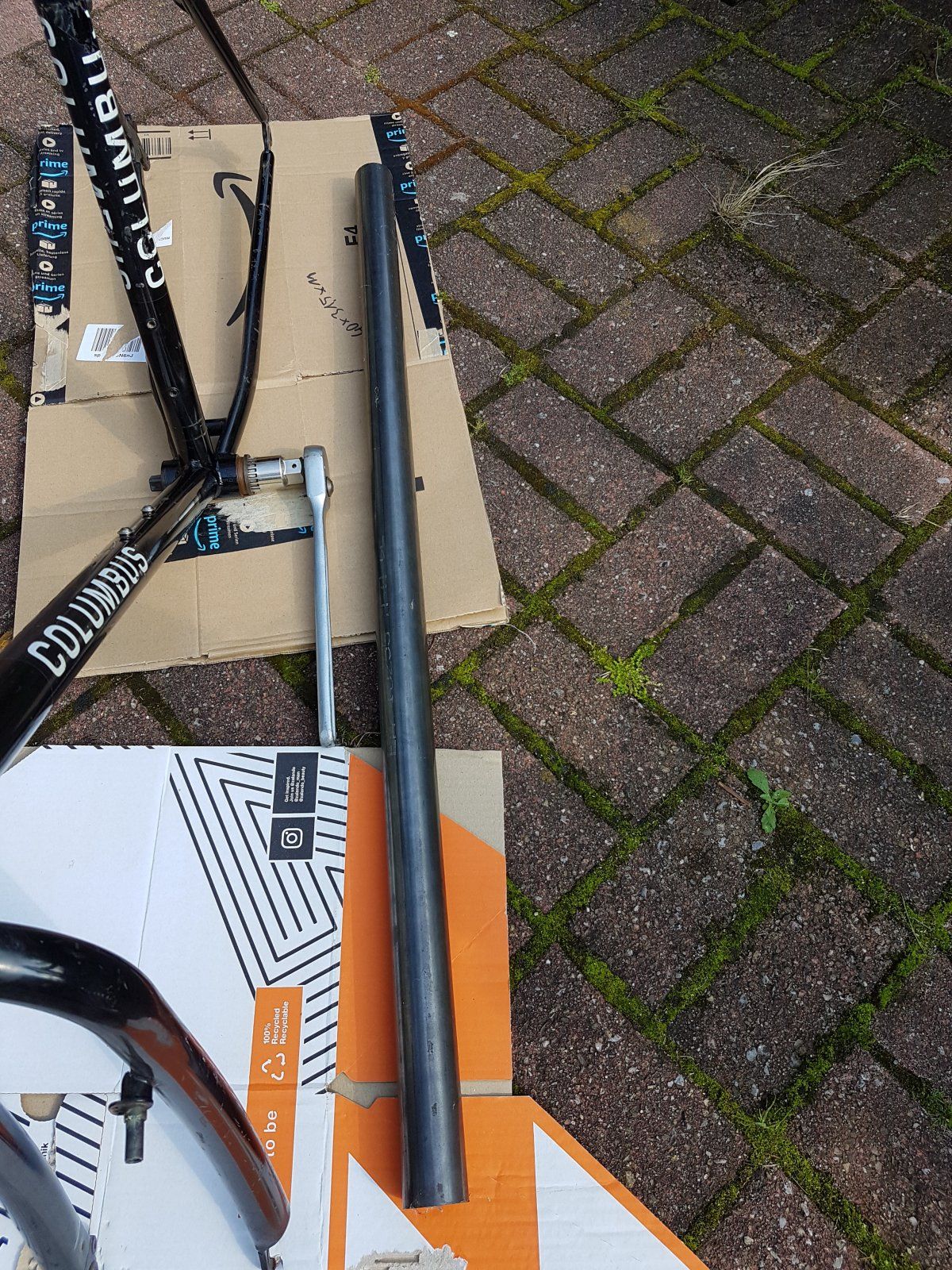

Ich würde mir also den obigen Lösungsweg abschauen:
Das Teil aus den Kleinanzeigen und sowas aus dem Baumarkt:
https://www.bauhaus.info/metallprofile-kunststoffprofile/kantoflex-rechteckrohr/p/26672982
Eigendlich geht's um das Losbrechmoment und da ist der Schlagschrauber das Mittel der WahlMein Ringschlüssel ist sogar noch etwas länger. Ich schiebe es jetzt auf die schwer des Falls anstatt auf meine fehlenden Muckis ;-)

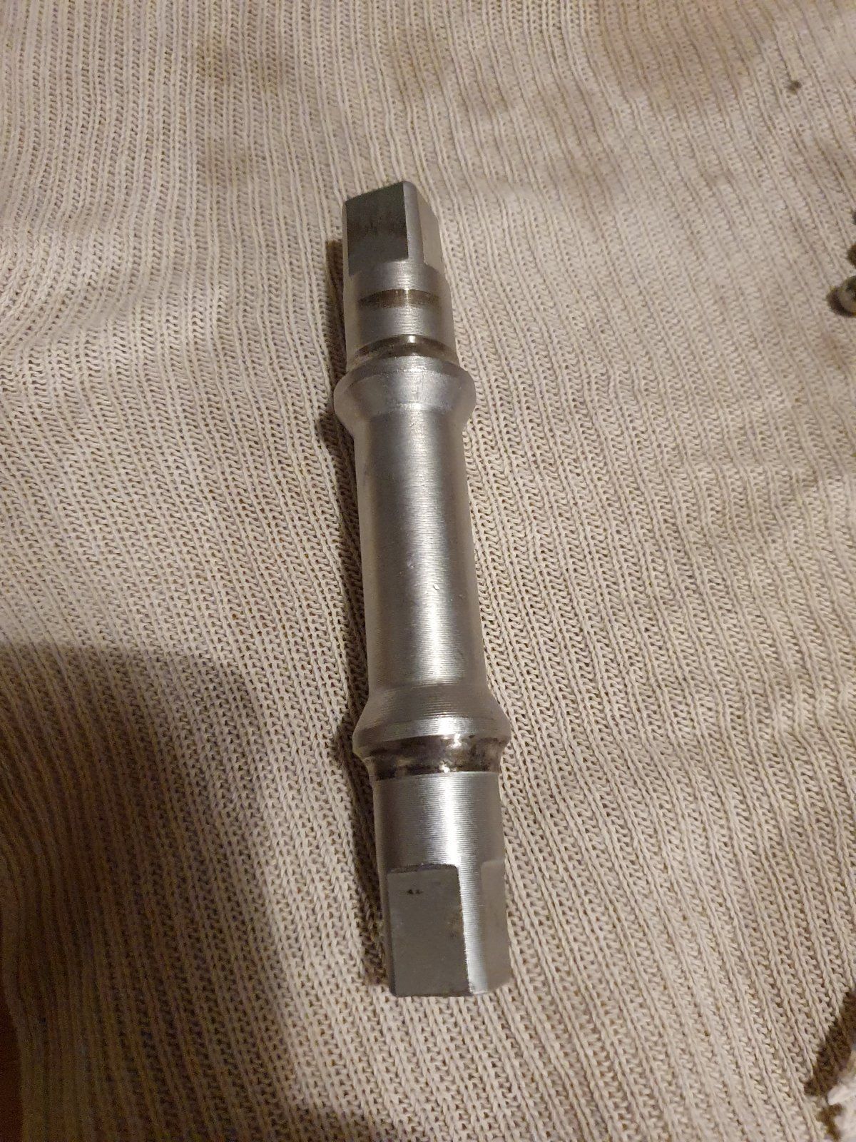

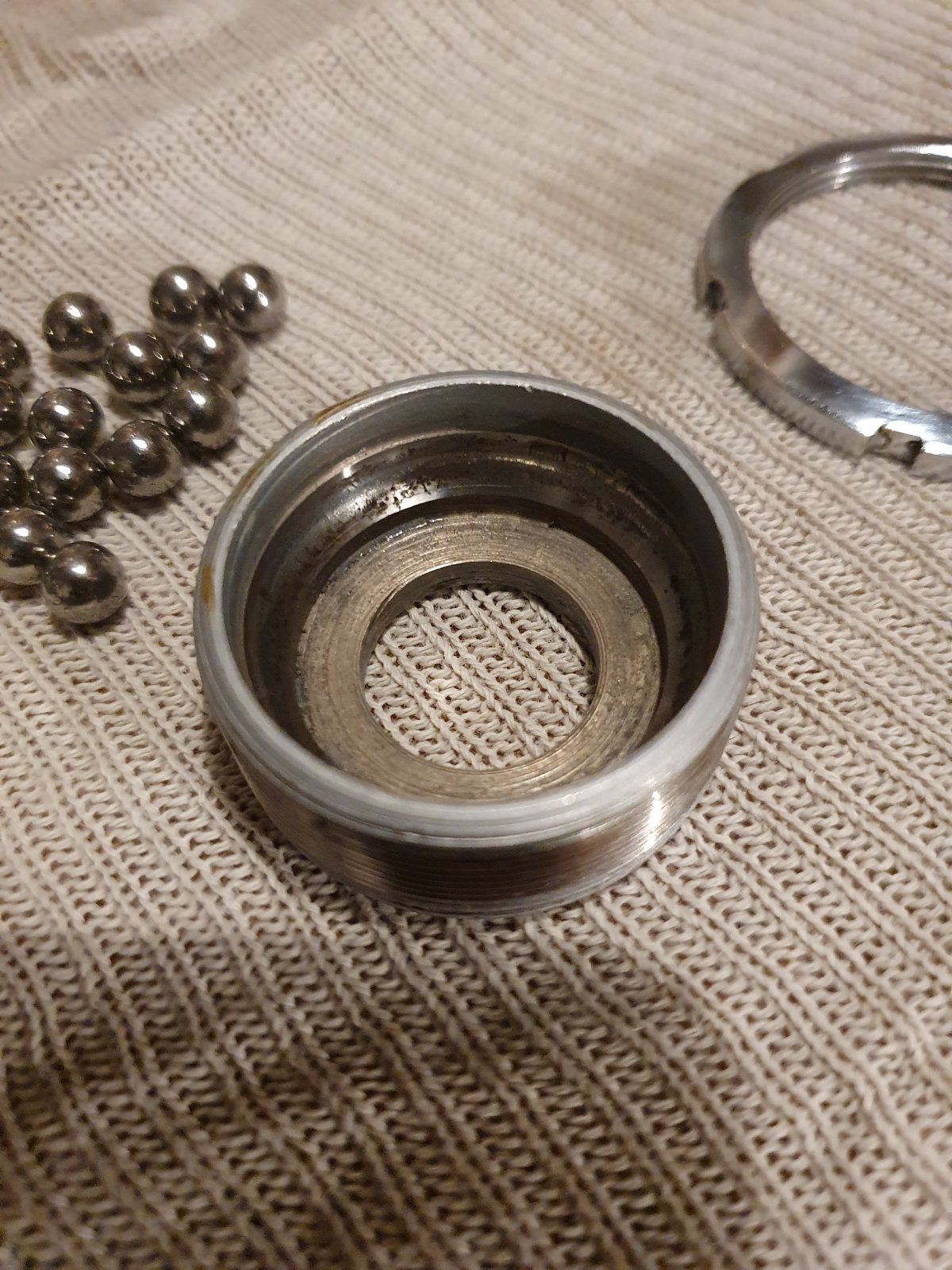

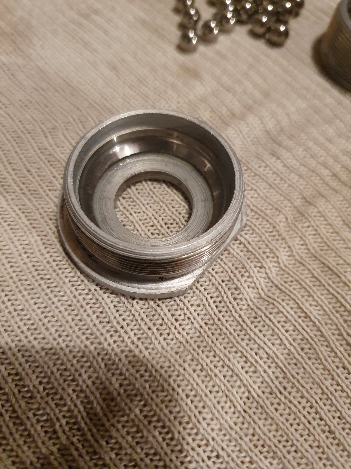

Zu Bild 2 & 3Fragt einer mit null Ahnung von Konuslagern: ist das noch gut? Aus nei erworbenem Rahmen geborgenes Gipiemme Strade 70, war völlig verharzt...
Gruß Elias
Anhang anzeigen 1028260Anhang anzeigen 1028261Anhang anzeigen 1028262
