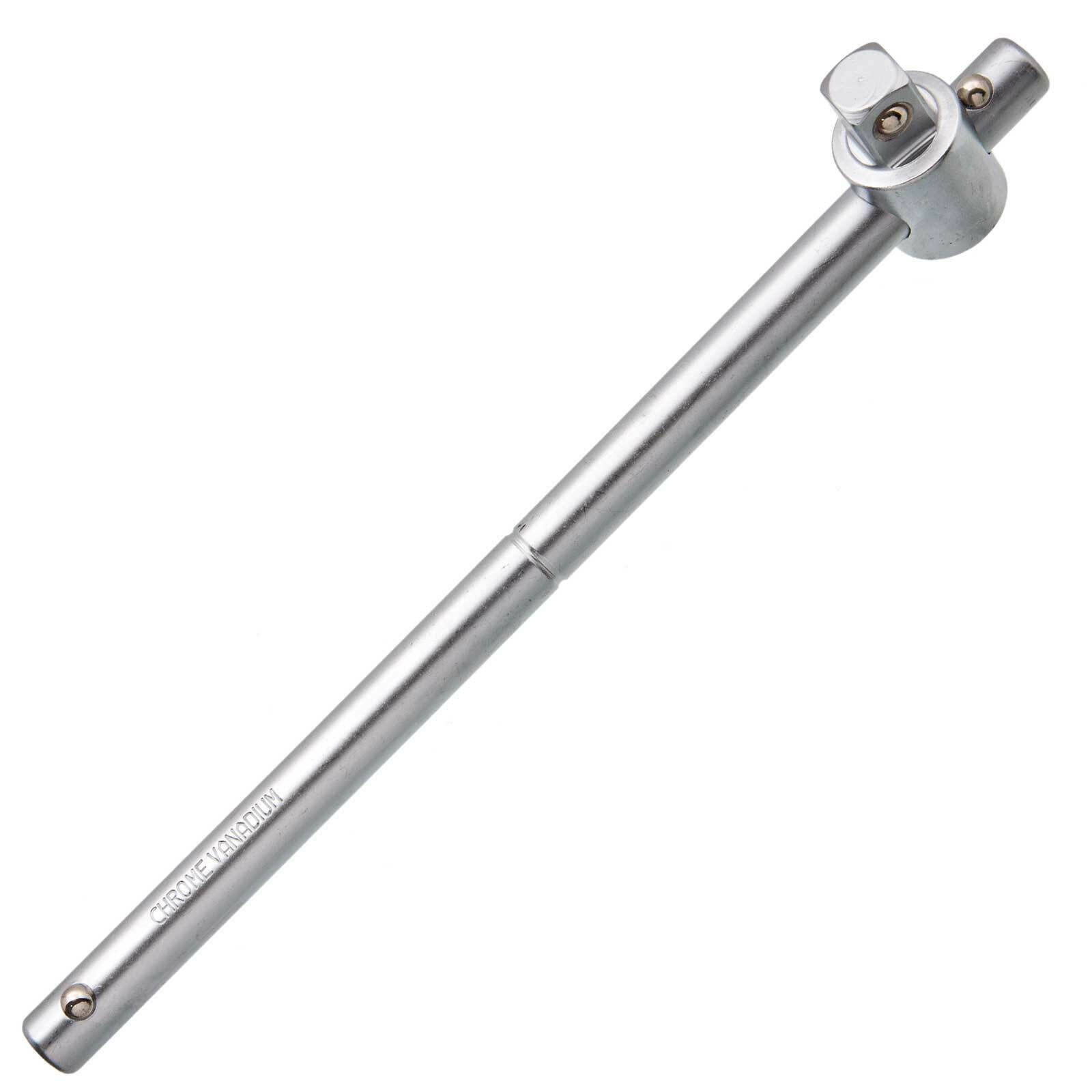

Für solchr Gewaltaktionen sind Knarren nicht gemacht , der Ratschenuppsi könnte platzen , dafür nimmt man bitte den T-Gleitgriff .

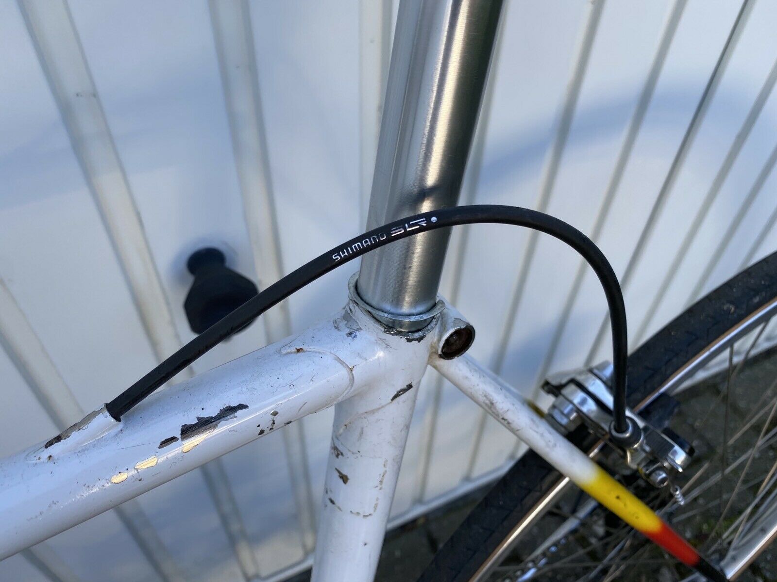

Liebes Forum,

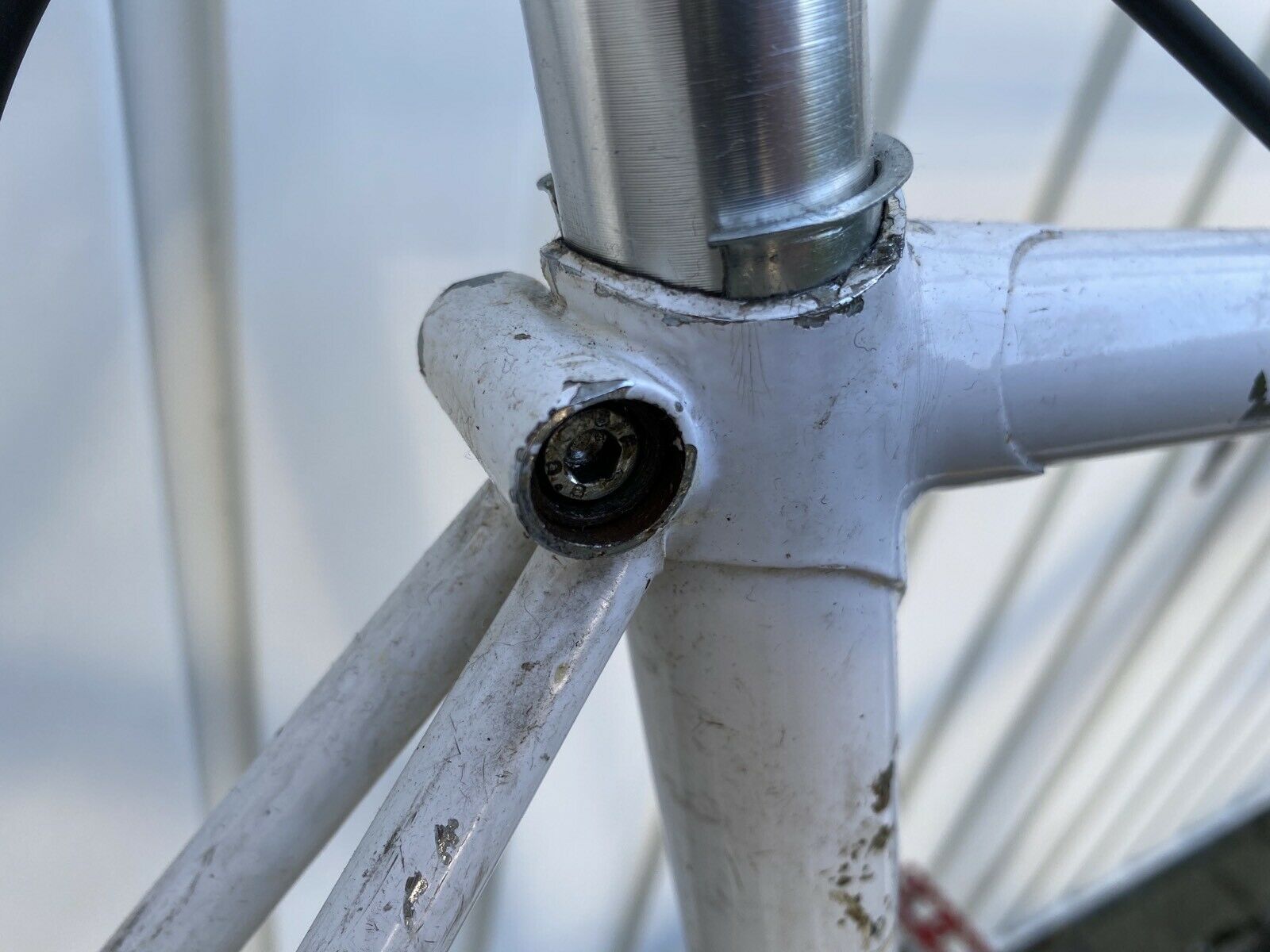

ich möchte mich erkundigen, ob jmd. eine solche Sattelklemmung wie auf dem Foto schon einmal gesehen hat. Das ist ein "Titan"-Rahmen, bei dem die Klemmung offenbar innen ist. Zudem habe der Zweiradmechaniker dieses Blech in das Sattelrohr eingesetzt, damit, so die Angabe des Verkäufers, die Stütze fester sitze. Ob das mit dieser merkwürdigen Klemmung zu tun hat?! Die Stütze lässt sich aber wohl normal verstellen und auch tauschen. Vielleicht weiß jmd. mehr. Man hätte ja auch einfach eine passende Stütze einsetzen können.
Vielen Dank und viele Grüße

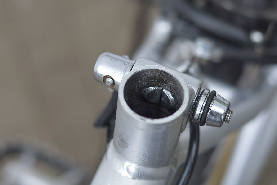

Das ist eine Segmentklemmung nach Kettler/Framework-Manier. Da muss eine passende Distanzhülse und eben die speziellen Klemmkeile rein. So wie das da aktuell zurechtgebastelt ist zerstört es den Rahmen und die Sattelstütze gleichermaßen.
Vgl. https://www.mtb-news.de/forum/t/framework-hi-power-mein-schwaebisches-ecs-bike.918077/post-16559769

Vielen Dank. Das hört sich nun doch komplizierter an. Das Prinzip verstehe ich. Vermutlich soll dann dieses Metallteil die Distanzhülse ersetzen, sodass der Keil nicht direkt auf die Stütze drückt. Ich habe danach recherchiert, aber wenig gefunden. Gibt es solche Teile denn noch? Sonst ist der Rahmen ja praktisch nicht mehr nutzbar.

Das sind doch nur 2 dickwandige Buchsen , das macht dir jeder Dreherlehrling in 5 min , die Radien zum klemmen anfeilen ist auch kein Akt .
Vorteil solcher Klemmung ist einfach das Grobmotoriker die nicht zerwürgen können , bestenfalls die Schraube abreissen .

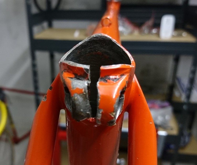

Bild zeigt eine zerstörte normale Klemmung aus einer Blechmuffe , ich krieg immer Pickel wenn ich so was sehe .

Bild zeigt eine zerstörte normale Klemmung , ich krieg immer Pickel wenn ich so was sehe .

Danke. Hier bin ich ahnungslos und für jeden Tipp dankbar. Wie müssten die Buchsen denn ausschauen? Im Netz finde ich keine passenden Bilder. Von der Logik her dachte ich, dass das bisher eingesetzte, behelfsmäßige Blech verhindern soll, dass die Klemmbacken die Stütze eindrücken. Und welche Klemmen müssten denn angefeilt werden?
Ich vermute, früher war mal ein Schnellspanner zur Fixierung montiert anstelle der jetzigen Schraube.
...nochmal zurück auf Anfang.
Diese Klemmtechnik ist schon viele Jahrzehnte alt (Legnano hatte das z.B. so) und eine Sattelstütze (früher aus Stahl, heute dickwandiges Aluminium) kann der Klemmkeil nicht eindrücken.
Da gehört also keinerlei Blech in das Sattelrohr, sondern nur eine Stütze die auf ein Zehntel Millimeter genau in das Sattelrohr passt und eben dieser Klemmkeil (den man auch schnell selber herstellen kann, wenn er denn fehlt).

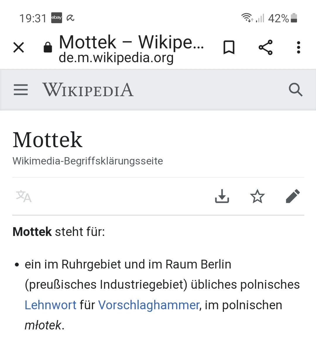

Im Ruhrgebiet heißt so ein Hammer so ähnlich, "Mottek".
