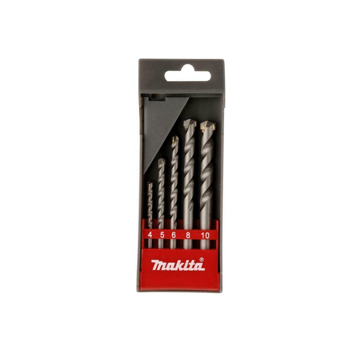

bei mir waren es diese Jüngelchen..
"Makita Stein Spiralbohrer Set Steinbohrer Satz Beton Bohrer Hartmetallbestückt
Eigenschaften:
  • Set ist 5 teilig (4x70mm, 5x85mm, 6x100mm, 8x110mm und 10x110mm
  • Hartmetallbestückt
  • Spiralbohrer für Stein und Beton
  • Material HM/CT"
5er-Set für 8 Euro..
da hilft dann vielleicht auch der gute Name nix.. =)

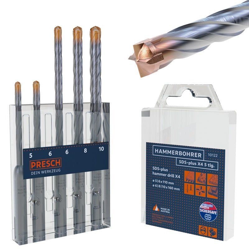

Die SDS Bohrer, die standardmäßig bei Bohrhämmern mitgeliefert werden, sind meistens nicht das gelbe vom Ei. Kommst du damit auf eine Stahlarmierung, verglüht die Schneide ratzfatz und du kannst den Bohrer wegwerfen.
Ich arbeite nur mit den 4 Schneiden Bohrer. Die lachen über Stahlbeton und kosten auch nicht die Welt.
Hat inzwischen so gut wie jeder Hersteller im Angebot. Anhang anzeigen 1029508
Sind bestimmt nicht schlecht, aber an der Schneidenzahl allein wird's nicht liegen.
