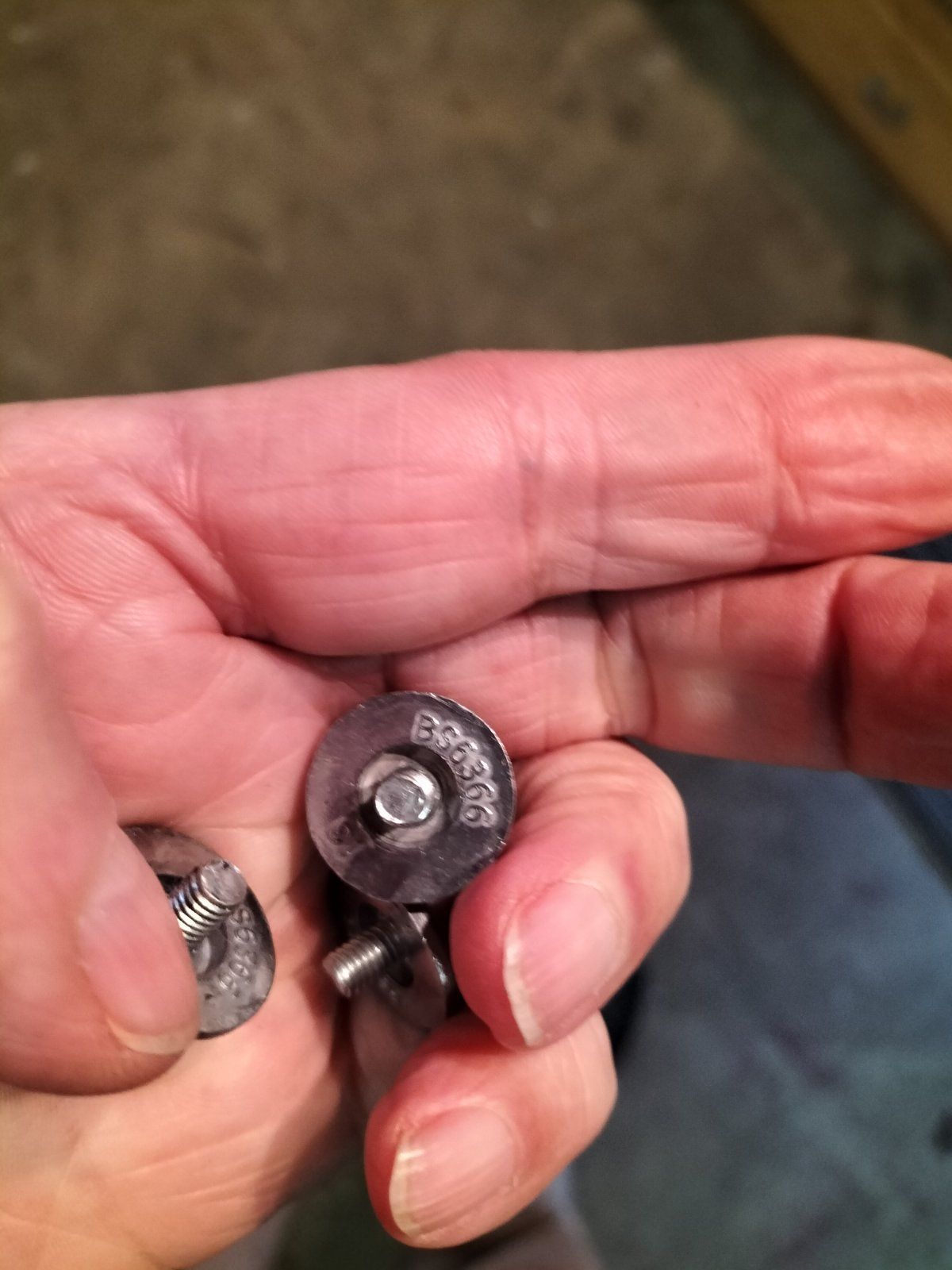

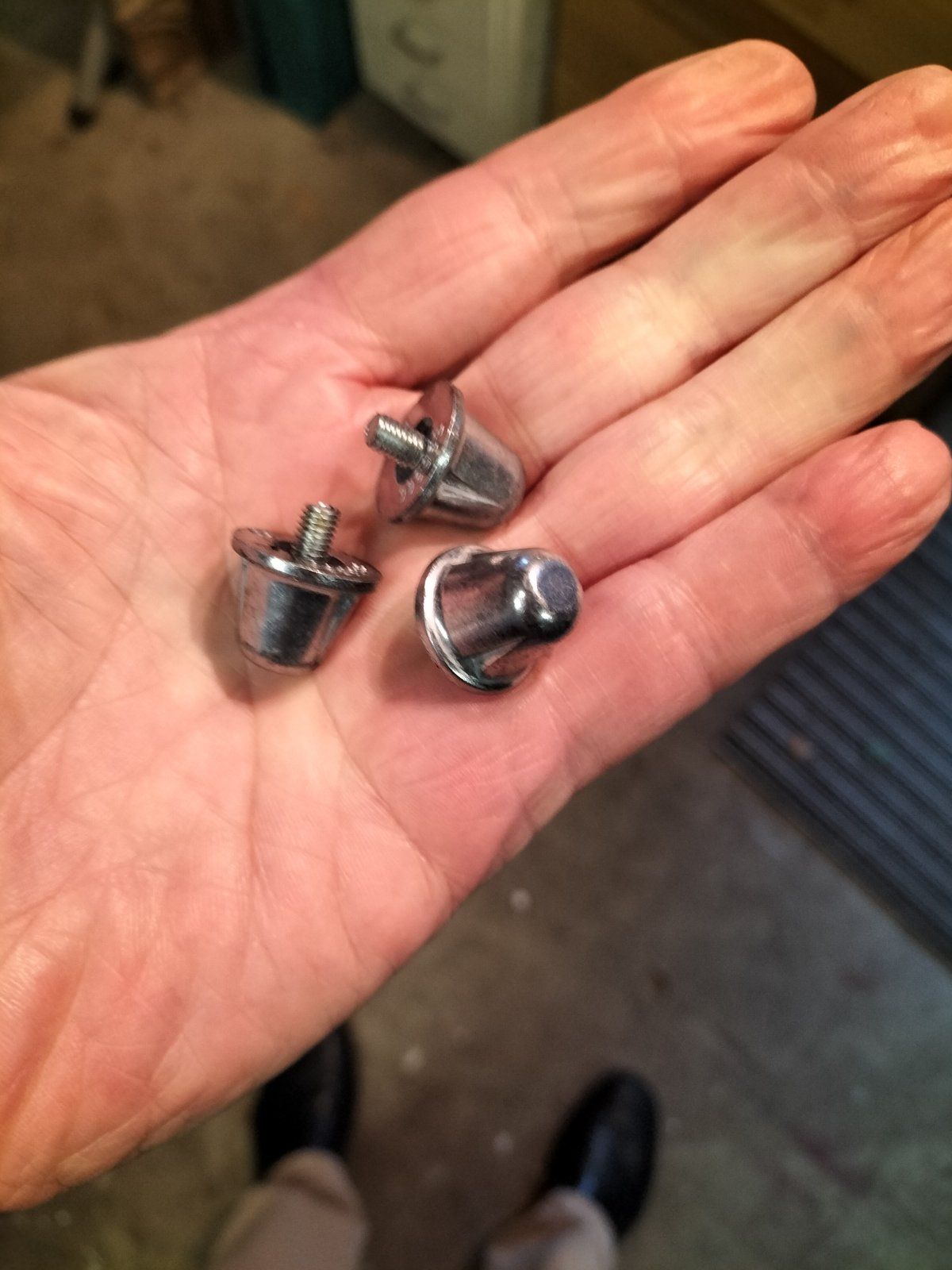

Also falls du die beiden Stollen meinst vorne, die werden von aussen geschraubt, ähnlich Fussballschuhen.
Und die Kunststoffe durch die die Cleats versenkt sind, sind doch geklebt, anders kenne ich das nicht?
Oder sind da noch andere Stollen
Danke, die Sache hat sich geklärt. Hab das Beiheftchen gefunden. Diese Schuhe haben die "Competition Sohle", da ist nichts mit Austauschen. Allenfalls die hinteren Stollen, aber dafür gibt es wohl keine E-Teile mehr.

Sowas?

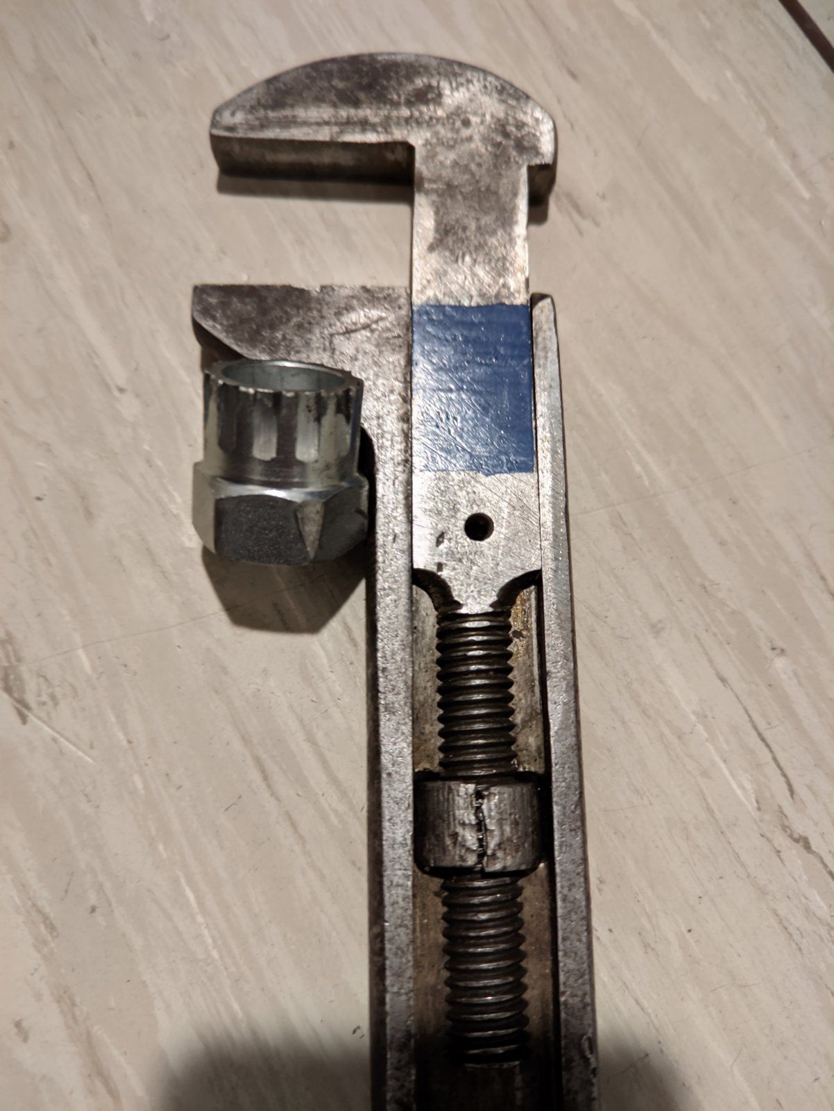

Wie sagte schon Archimedes: Give me a lever long enough ... und ich ruiniere Werkzeug und Abzieher:
Erst die Kanten vom Abzieher etwas abgerundet und dann das Gewindeteil im Rollgabelschlüssel gesprengt. Das Tretlager fängt an mich richtig zu nerven.
Um noch eine zweite berühmte Person zu zitieren: Was tun? Original-Campa Abzieher und neuen Rollgabelschlüssel besorgen? Gibt es sonst noch irgendwelche Kniffe, die helfen könnten?

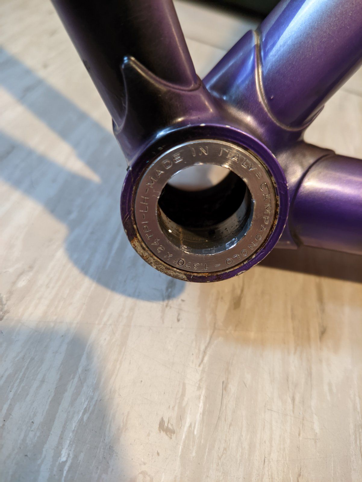

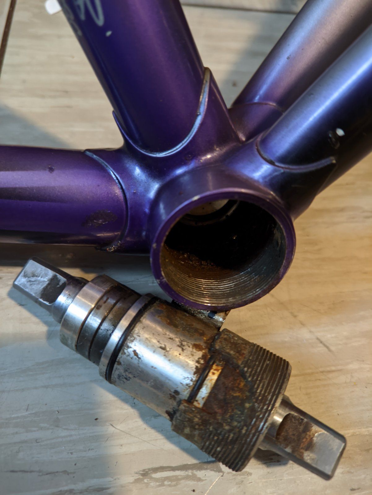

So, die Geschichte geht mit einem Zwischenerfolg weiter: Ich war heute mit dem Rahmen und dem Abzieher bzw. Ausdreher in einer Autowerkstatt und die rohen Kräfte des Schlagschraubers durften sinnvoll walten. Das Ergebnis sieht so aus:
Ein gut angelegte Spende in die Kaffeekasse. Aber die Geschichte hat leider noch kein Happy End. Die gegenüberliegend Tretlagerschale hat der Vorbesitzer offenbar so lange malträtiert, bis jetzt kein Werkzeug mehr greift:
Hat jemand eine Tipp oder ne Idee zum weiteren Vorgehen?
Meine Überlegung war mit Bohrer oder eher Sägeblatt Nuten reinzuschneiden, an denen man mit einem anderen Werkzeug ansetzen könnte. Einen größeren Durchmesser als das Campa-Werkzeug hätten z.B. mein Atom Abzieher oder das Shimano TL-UN74.
Gewindestange/stabile Schraube mit Beilegscheiben und gekonterten Muttern durchstecken und festknallen.
Ggf zwei Nuten raus dremeln/feilen und passendes Flacheisen einsetzen.
Das biete sich doch geradezu dazu an auf den Rest ein solides Stück Flacheisen aufzuschweissen , da ein Rohr draufstecken und ab damit .

Gewindestange, Beilegscheiben und Flacheisen könnte ich im Baumarkt kriegen, ich bin mir aber nicht sicher, ob ich den Ansatz richtig verstehe. Wie kämen die Gewindestange und das Flacheisen zusammen?
Mir wäre ein rein machanischer Weg lieber (auch mangels Schweißgerät und fehlenden Schweißkenntnissen). Oder kriegt man das ggf. als Laie mit nem geliehenen Gerät hin?
Hat wahrschl. schon jemand vorgeschlagen, aber: Kleine Löcher reinbohren, in denen ein Stirnlochschlüssel greifen kann? Oder etwas größere Löcher, für so einen Schlüssel für Flex-Scheiben, die sind etwas robuster..
Da gehst du mit dem Rahmen zum nächsten Schlosser , Heizungsbauer , Klempner etc . der erledigt das in 2 min. für Tass Kaff .
