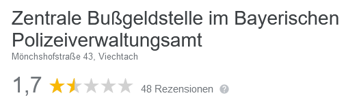

Vielen Dank für eure Anteilnahme.
Katastrophe, aber wat will man machen. Hab mir gerade die Google Bewertungen für die Bußgeldstelle Viechtach angeguckt, es lebe das Internetz.
Heißt aber die Bearbeitungsgebühr kommt nur bei Einspruch? Oder zahlt man die sowieso?
Ich frage mich echt wat sone Leute antreibt. Wieder einem pösen Puben das Handwerk gelegt. Da kommt bestimmt bald nochn Sternchen auf die Schulter. Haste dir verdient Kollege...

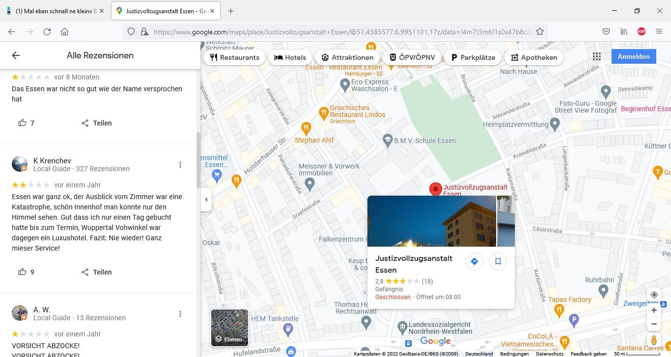

Unabhängig von deiner Situation- aber eine Google-Bewertung für eine Bußgeldstelle- das ist mMn wirklich ganz großer Quatsch.. =)
