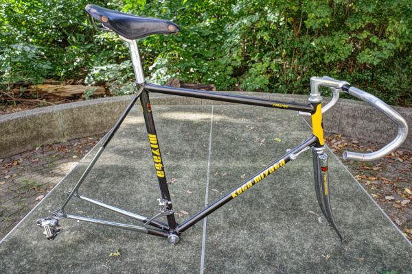

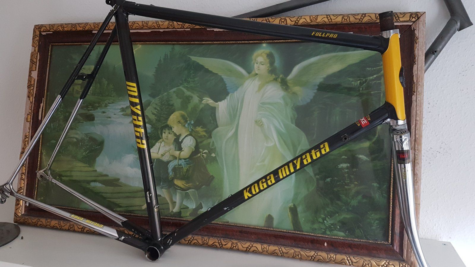

Habe das Rad gestern auseinander gebaut, weil ich eigentlich nur ein paar Teile brauche. Hier ist der Rahmen. Leider ist der Lack nicht mehr so toll, dafür ist der Chrom noch echt schön.

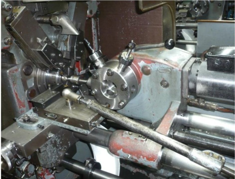

An so einem Drehautomaten (bei uns waren das Traub) sind natürlich so schicke Einsteller mit Skala und Nonius und so. Aber Ende der 80er war deren Ära allmählich auch zu Ende und die Maschinen waren nicht mehr sooo geschmeidig. Und wir alle kennen vom Steuersatz, WIE genau man einstellt, wenn anschliessend gekontert werden muss.
Also wurde für ein paar 100stel gerne man mit dem kleinen Hämmerchen von hinten gegen den Schneidstahl geklopft. Idealerweise immer der gleiche Hammer, damit man ein Gefühl entwickelt.
Hast recht, ich finde einfach kein Referenzfoto im Internet.

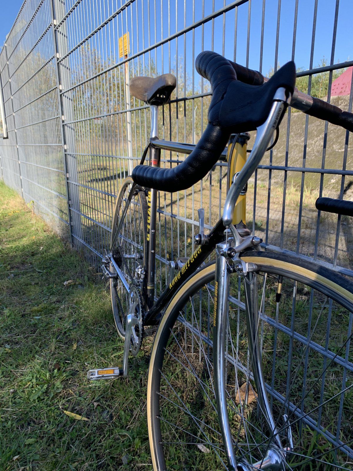

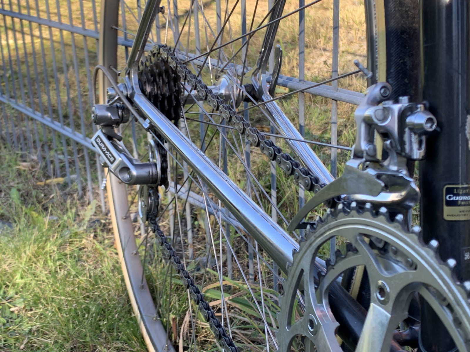

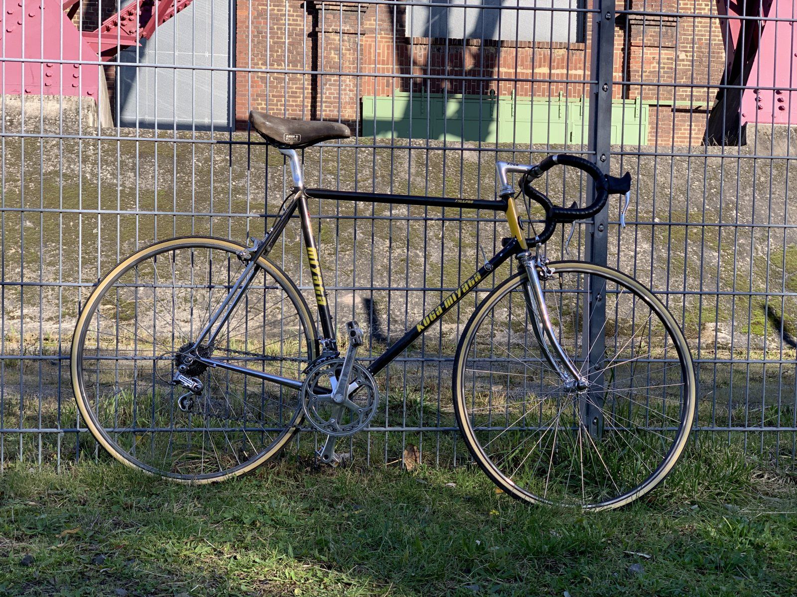

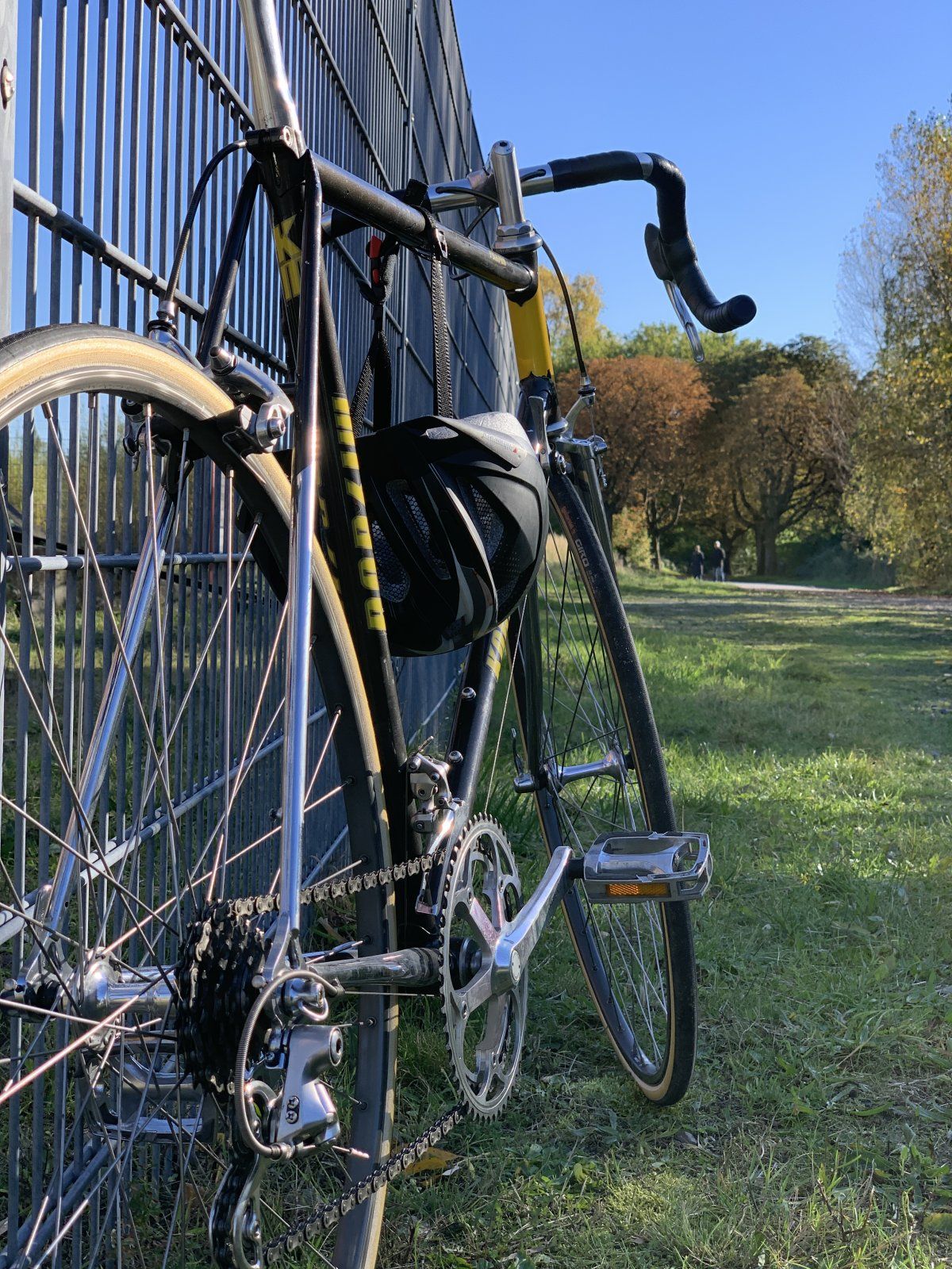

Referenzfoto:
Bis auf die Pedale und die fürchterlichen Bremsgriffgummis ist meines dem Katalogaufbau entsprechend.
Der Zustand des Chroms und des Lacks ist bei mir auch eher so mäßig, aber ich beschwere mich nicht. Tolles Rad, tolle Geometrie, ich sitze da gut drauf und fühle mich wohl.
Referenzfoto:
Der Zustand des Chroms und des Lacks ist bei mir auch eher so mäßig, aber ich beschwere mich nicht. Tolles Rad, tolle Geometrie, ich sitze da gut drauf und fühle mich wohl. Anhang anzeigen 1034293Anhang anzeigen 1034294Anhang anzeigen 1034295Anhang anzeigen 1034296
Wahnsinn, sogar mir Sattel! Der Rahmen ist in meinem Fall sogar noch am schönsten. Die Anbauteile brauchen dagegen noch einiges an Liebe. Leider ist er mir zu klein, falls also jemand zufällig Interesse hat, ich würde mich davon trennen.
