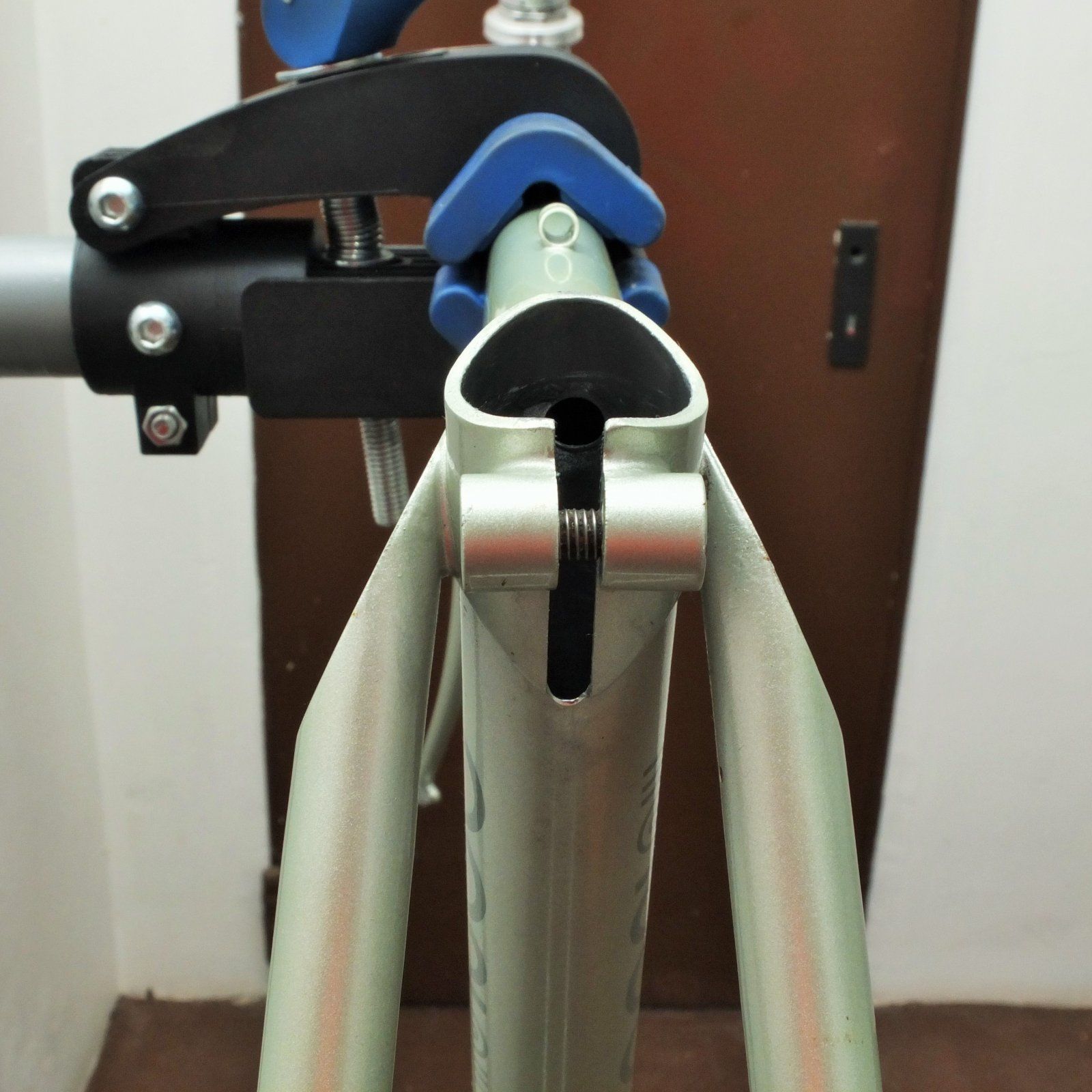

Auf dem Bild erkennt man unten am Ende der Schlitzung wie dünn das Rohr ohnehin schon ist .
Ja, das Bild öffnet mir natürlich die Augen! Jetzt weiß ich auch, wie dünnwandig sowas ist!

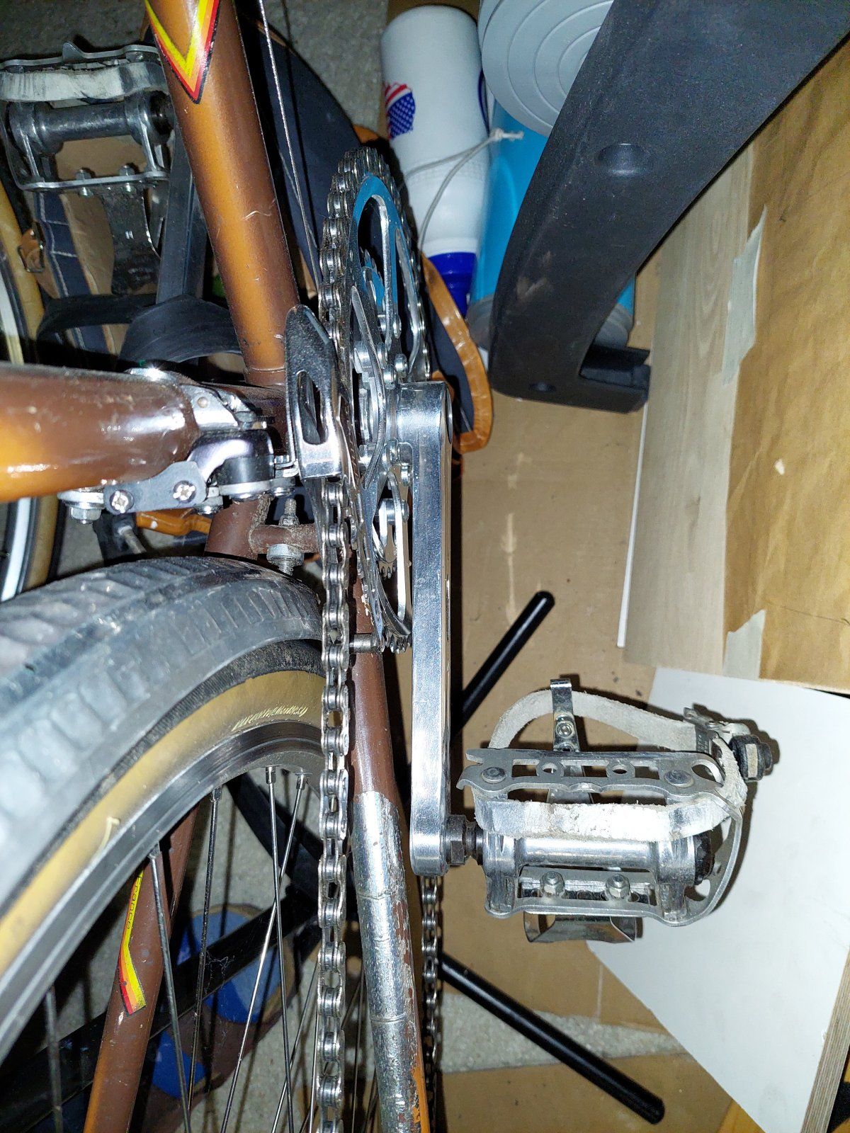

Kann mir jemand sagen, welche Innenlagerachslänge ich in einem BSA Lager (68mm Gehäuse) bei einer Stronglight 49 D Kurbel (Marque Depose) benötige?
Ich habe hier Auswahl zwischen 118mm, 120mm und 125 mm.............
118 lt katalog
mein meral mit 130 mm hat auch eine 118er welle, aber es ist am kurbellende schon bei 170 mm sehr knapp. mit 175 ginge das nicht mehr, ich baue bald eine 122er ein. die kurbeln sind aber sicher auch schon zigmal demontiert worden, das merkt man dann irgendwann.
