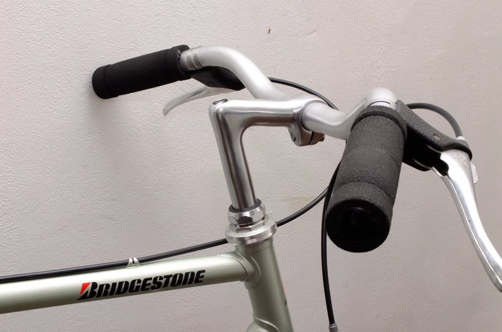

Wie gesagt, ich werde das mal testen, und dann ggf. hier günstiger weiterverkaufen, je nachdem, was ich gegebenenfalls ändern muß. Ich war bei velovilles fündig geworden. Hier bietet auch einer eins an (das wäre sogar etwas günstiger gewesen), aber das ist fast neuwertig, und dafür zu schade. Das von velovilles hat schon deutliche Gebrausspuren. Bei dem, was die sonst so anbieten, geht hier einigen Klassikerfreunden vermutlich das Herz auf.
